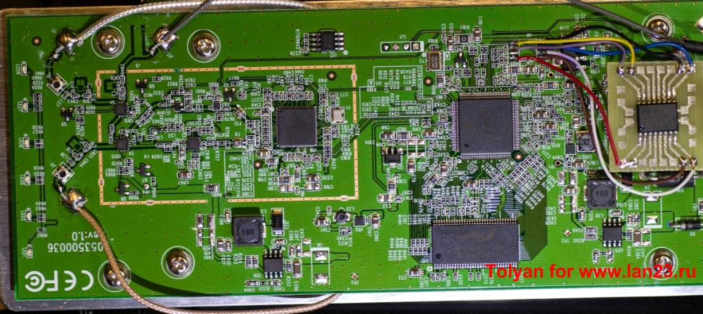

tftp режим удалось победить. Теперь новая проблема, вывод вертикальной поляризации затерялся в дебрях переключателей. Выход на внешнюю является горизонтальной поляризацией.
Еще такой момент, на ns m5 стоит хороший радиатор и проц греется изрядно, а на тп-линке радиатора нет и проц почти не греется во время работы, интересно от чего это зависит, от обвязки? Проц один, софт теперь тоже один
