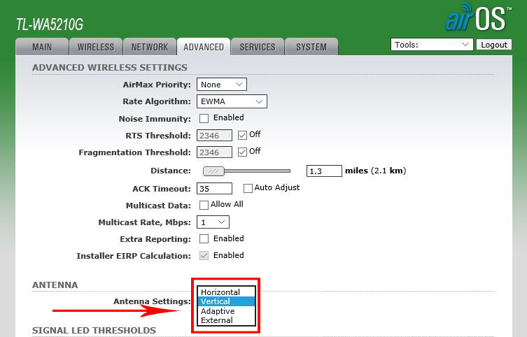

    Кто знает, где подправить в прошивке чтобы удалить выбор Horizontal/Adaptive? Перерыл всю SDK, не могу найти. А то, есть любители по "клацать", чтобы уберечь антенны от любопытных ручек.
