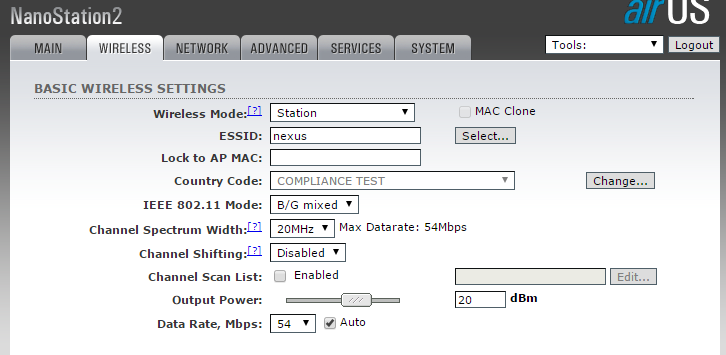

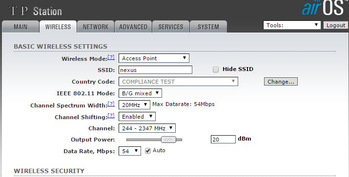

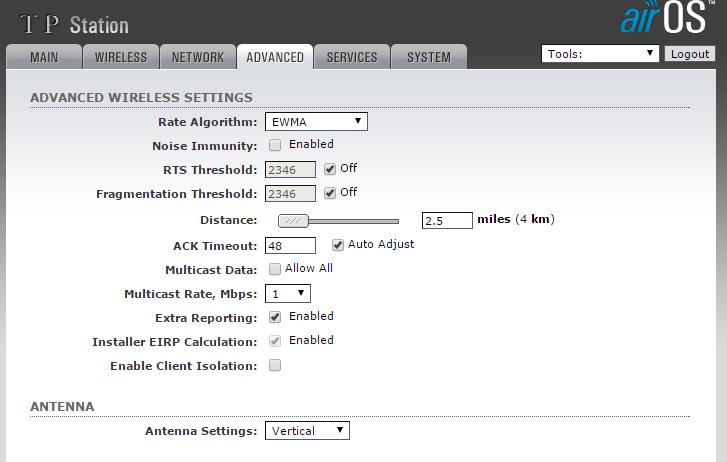

  • rossoneri
    Участник ответил
    Здравствуйте. Есть две 5210 зашитые в Ubiquiti. Линк постоянно упирается в 18мбит.
    Signal Strength: -40 dBm
    TX Rate: 54 Mbps
    RX Rate: 48 Mbps
    Frequency: 2347 MHz
    Channel: 244
    Antenna: Vertical
    Noise Floor: -95 dBm
    Security: WPA2
    ACK Timeout: 37
    Transmit CCQ: 100%
    QoS Status: No QoS
    Firmware Version: XS2.ar2316.v4.0.1.4978.111219.2121
    Firmware Version: XS2.ar2316.v4.0.2.WA5210G.SDK.130121.2203
    Пинг во время полной нагрузки (18 мбит) 20-45 мс, стабильный
    База

    Клиент
