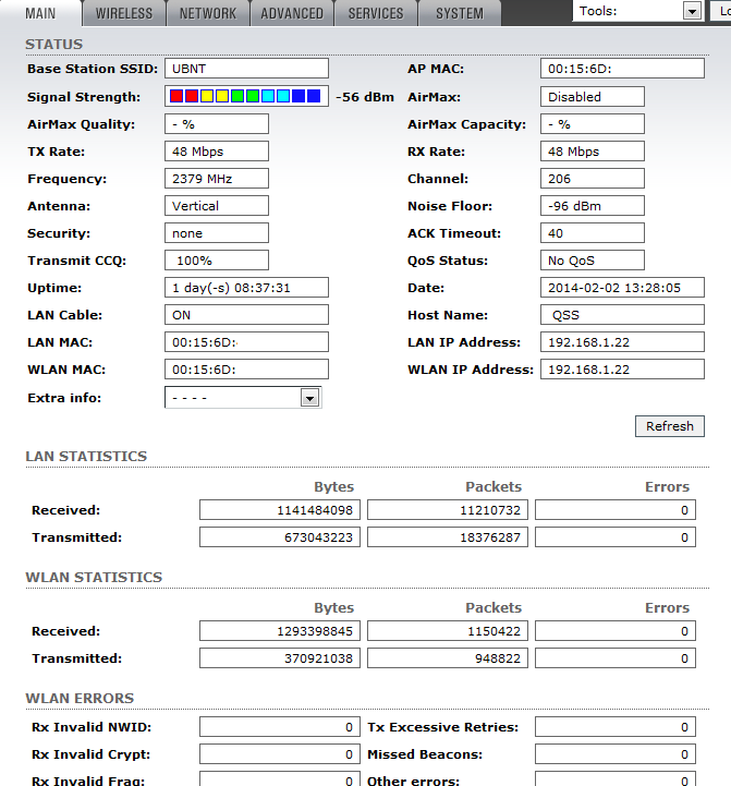

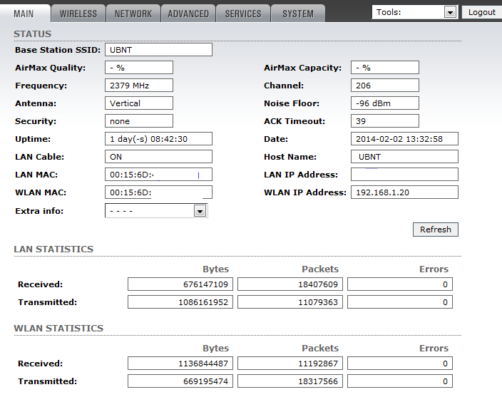

              Прошу прощения заранее ! пост может и не в тему, но писать в другие ветки смысла не вижу(опять сюда отошлют),так как вопрос связан с 5210 (перепрошитой)в NS2
              Может кто сталкивался с такой проблемой :- сеть после не продолжительного простоя глючит * (почти всегда),при малых нагрузках рвет связь каким то странным образом, может проработать неделю а может в день сотню раз глюкануть, и как всегда на самом поганом месте.
              Выглядит примерно так
              Спойлер (+/-) (так)
              И самое интересное ,что такие глюки наблюдались раньше с заводской прошивкой с вертикальной поляризацией .
              В логах абсолютно чисто ! ошибок (Rx Invalid NWID) нет, хотя иногда бывает

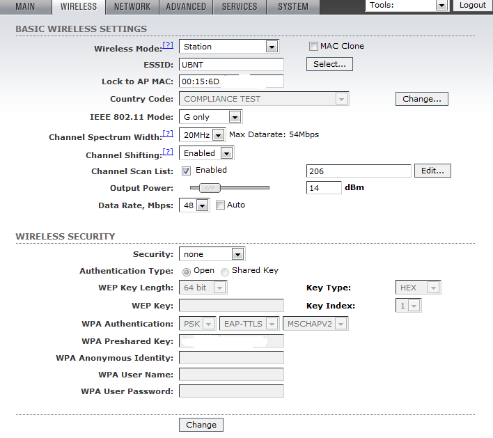

              Пробовал и 5 и10 Мгц эффекта 0

                Вопрос вообще не по адресу. Но консультацию на примере оных проблем дадим. Пол-часа времени в аут минимум, а то и пару дней. Трудно прочитать аналогичную тему? http://www.lan23.ru/forum/showthread.php?t=10980
                Ещё раз для всех хочется пояснить, чтобы не было иллюзий. Если честно, нас очень задрали обращения суеверных к опытным экстрасенсам. И мы не знаем, где у Вас проблемы. И не обязаны.
                Не хочется ругаться, но по Вашей теме есть просто дофига инфы в нете.
                Какого хрена каждый день нам нужно здесь писать полное руководство по поиску проблем и неисправностей всего интернета? http://youtu.be/PmpDTVOZl24?t=35m11s
                Во первых, нужно понимать, где сеть wifi, а где ethernet.
                Во вторых, интернет всегда глючит. И там всегда теряются пакеты. 8.8.8.8 не обязан вам ничем, и может пакеты терять без предупреждений. Другое дело, если он в одно и тоже время с одного места пинг теряет, а с другого нет, но и так может быть без причины..
                IP адрес включенного всегда сервера или другого устройства провайдера, его днс-сервер или другие внутренние ресурсы, просто обязаны отвечать, но и с ними бывают проблемы, и в одно и тоже время..
                Вы научились делать пинг. Поздравляю. А всё остальное?
                Где конфигурация wifi сети для понятия картины? Через что Вы подключаетесь к нету? Что, трудно собрать максимум информации, и в процессе сбора найдётся причина и без нас..
                Во первых - проверяли ли Вы связь и потери пинга на другой стороне вообще без канала WiFi?
                Во вторых - где пинг к самой точке 5210G ? может у Вас кабель или лан порт глючит...
                Только у Вас точка 5210G теряет пакеты или вся WiFi сеть?
                раз нет инфы, скринов по точке, делаем вывод, что с сигналами и настройками всё нормально?
                CCQ 100% ?
                Если проблема была до перепрошивки, и не решилась, по идее, она не связана ВООБЩЕ с этой темой. Или железная проблема в точке, или проблема не в этой точке.
                Также, нужно протестировать и попробовать поменять все другие устройства на пути от Вас до интернета. комп, концентратор, провод, точку-клиента, точку-базу, там провод, подключение к провайдеру.. и провайдера..
                Потом сбить все пролетающие предметы между Вашей точкой и базой.. Летать они будут каждый день, а Вы почему то именно нам будете задавать вопросы.. И как же, именно прошивка виновата!
                И хрен его знает, что ещё..
                Железные крыши, помехи, птички, мухи, соседи,
                По характеру потерь пинга - скорее всего дело не в WiFi и не в радиоканале..
                Но, если бы Вы сами, (если что, мы не обязаны Вас через сопли, мат и оскорбления выводить), сами вышли на картинку Вашей сети, представили её в голове и записали на бумаге, потом сами всё проверили по очереди, было бы лучше.
                Если настроены радикально - давайте искать. От Вас максимум инфы. Написать, что нет пинга каждый может, и в этом конечно же виновата 5210G.

                  Повторюсь, вопрос вообще не по этой теме. И с чоткой претензией, что всё равно связан с 5210G->NS2. Может быть, я слишком люблю эти точки, и слишком эмоционален, но зачем сюда писать такой вопрос? Давайте сотню аналогичных вопросов сюда запостим, тупо, без ответа, ведь никто ж его не ждёт... И когда модератор зачистит тему, будем уныло грустить, что нам не ответили. Вы же так хотите?
                  CCQ при потерях всегда 100% на обоих устройствах? Где топология сети? Сколько клиентов на базе и как они себя ведут при потерях, где принтскрин клентов, сделанный с базы? Где пинги каждого участка связи по указанной выше схеме?
                    CCQ почти всега 100% миниму ,что видел 96%(это когда убирал мощность до 1 дб) клиен только 1 и тот я.
                    Топология проще некуда (провайдер)оптика->медиаконвертер ->(50 Мбит кабель) до ТД(5210) у которой один клиент (я 5210)

                      Хорошо, наконец-то. Понимаете, об этом нужно писать..
                      Уровень на базе от клиента ок?
                      Теперь от Вас нужны пинги до каждого устройства в моменты потерь (вытягиваем клещами..)
                      Да, и почему алгоритм Conservative? Почему не EWMA?

                        1.Настроить БС-ку (ту точку к которой подключен медиаконвертер) в режиме роутера (WAN-Ehternet, LAN-WiFi), встроенной утилитой запустить пинг до внешних нужных узлов, если пинг рвется - все вопросы к прову, если все ОК-копать дальше, пинг с клинта до внешних узлов, потом до БС-ки...
                        2.Ипользовать EWMA - однозначно!
                          Она и так в режиме роутера.

                            Чтобы вернуть EWMA на время хотя бы для теста - нужно учиться читать и понимать.
