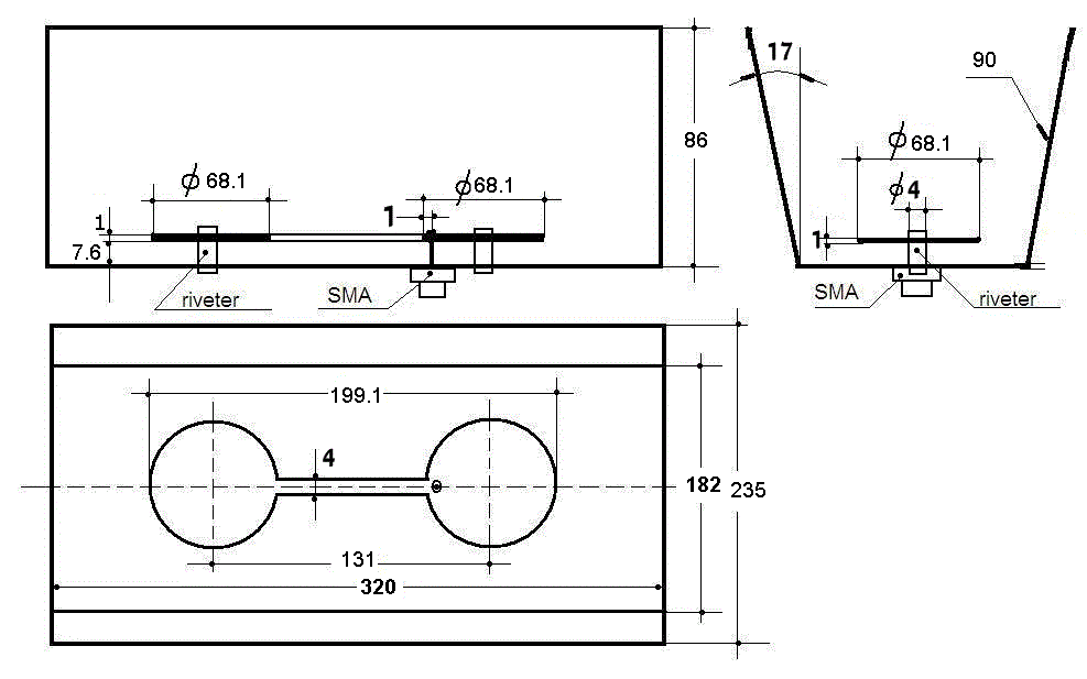

        Огромное спасибо ,а еще немного усилить сигнал,сделать конус острым с углом 30 градусов и сделать к конусу поля как у шляпы диаметр полей внутренний 45 мм наружний 65 мм.Нажмите на изображение для увеличения.
        а наружний отражатель сделать с углом раскрва 60 градусов ,а не 90 как на схеме.
        На практике с конусом увеличение сигнала в пределах 5 % ,экспериментировал с одиночным патчем.

          В посте #3 указана толщина патчей 1мм,если сделать 0.7 какой зазор делать между рефлекатором и патчем....?
            #20
            Сообщение от Rombeer Посмотреть сообщение
            Такой же, как в чертеже. Изменений не заметите.
              #21
              В чертеже поста #3 не понятка с рефлектором ушами... 310х223.8 170 подон остальное на уши по 26.9..На фото явно уши более 80..
              Что-то я не понял...? Какие делать уши размер..?
                #22
                ,,,90mm...

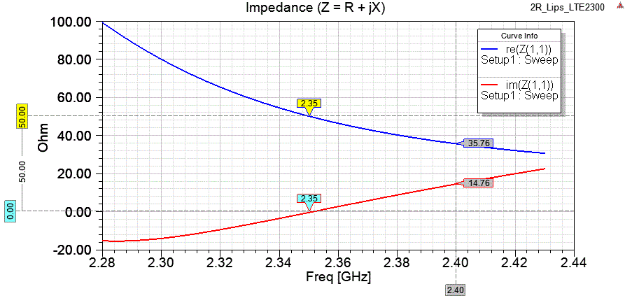

                  Ребят кабель обязательно припаивать..экран и центральную жилу..?Если только во время тестов просто прикрутить саморезом пройдет..?
                    #24

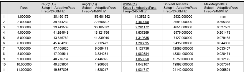

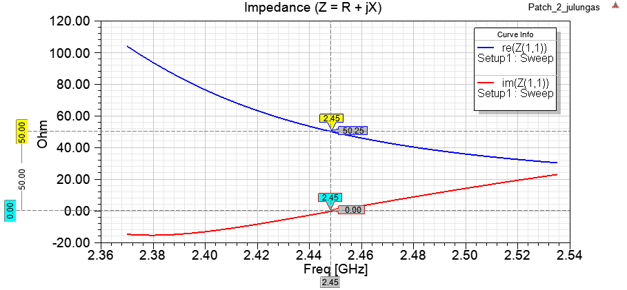

                    По размерах из 3-го поста полоса по КСВ<2 2440-2590 МГц
                    Последний раз редактировалось yurik82; 16.01.2018, 16:29.

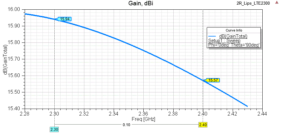

                      #25

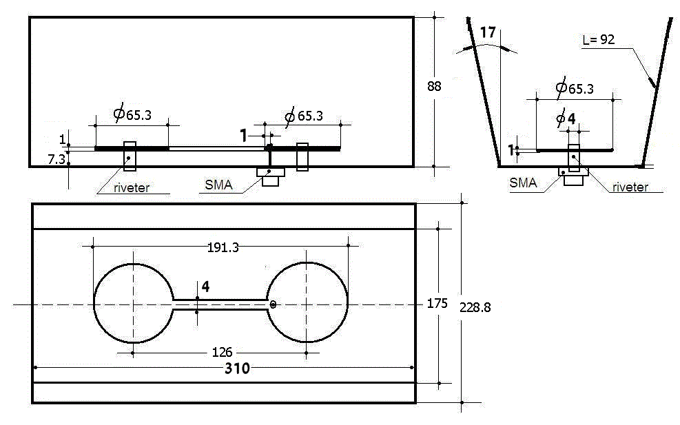

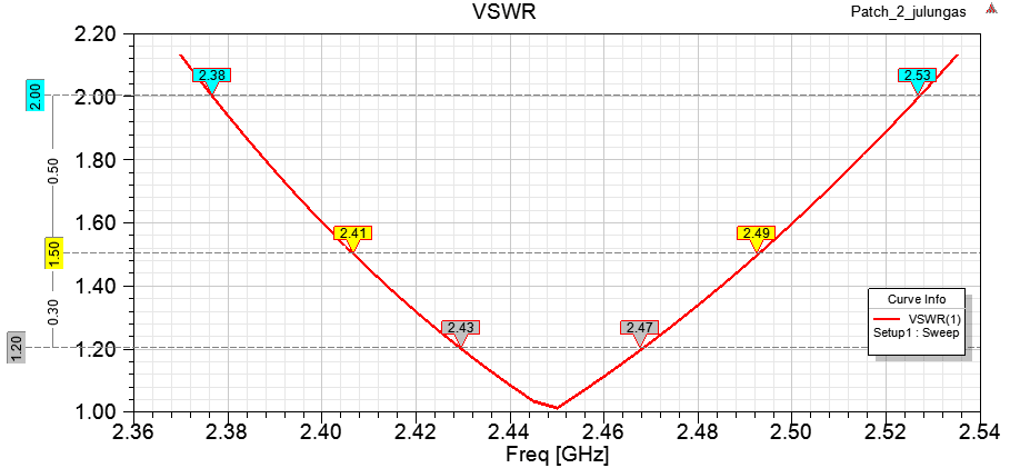

                      Отресайзил на 2400-2500 МГц по КСВ<1.6
                        #26
                        Вот, другое дело. Теперь энтузиаст возьмет да и сделает антенну, испытает и спасибо скажет...
                          #27

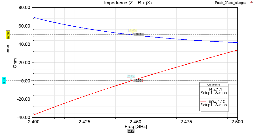

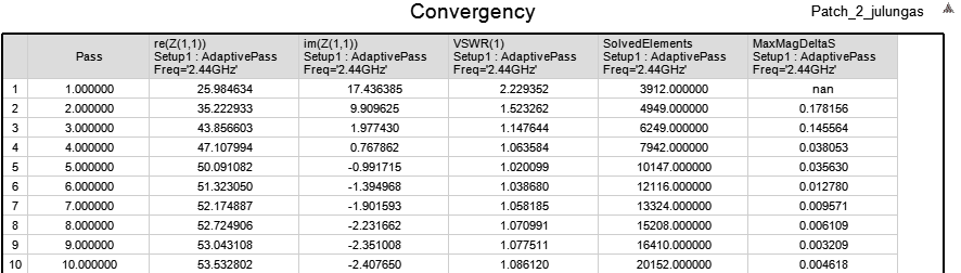

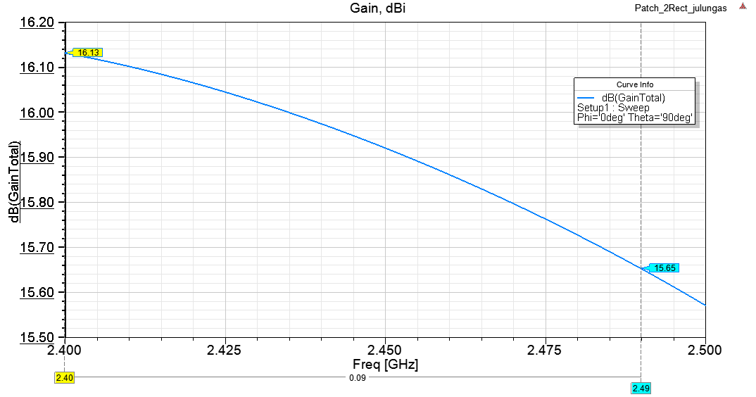

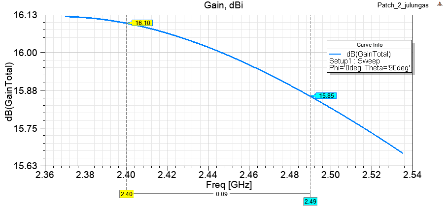

                          Прямоугольный вариант имеет повышенную добротность, набирает реактивность вдвое быстрее. При той же полосе КСВ=2.
                          Подумаю может как снизить Q
                          Рефлектор полностью из предыдущего варианта (бортики 90 мм вместо 92 мм только)
                            #28

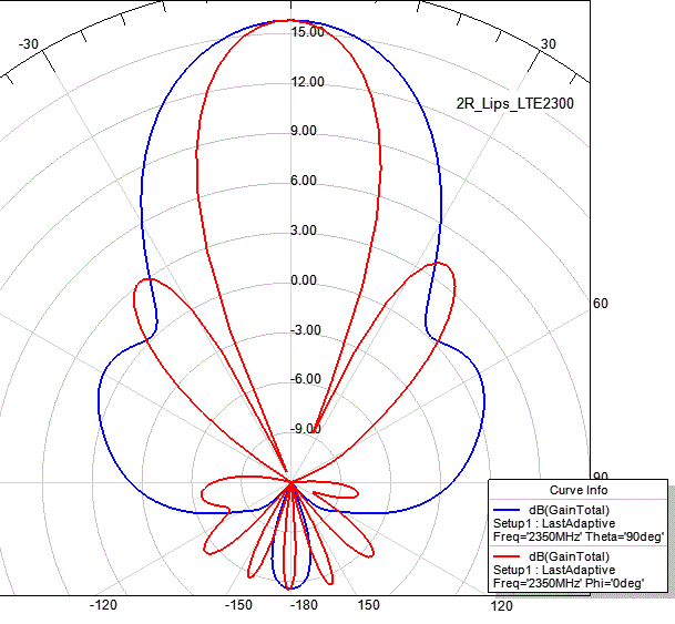

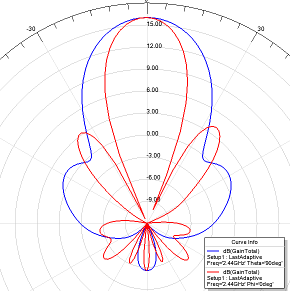

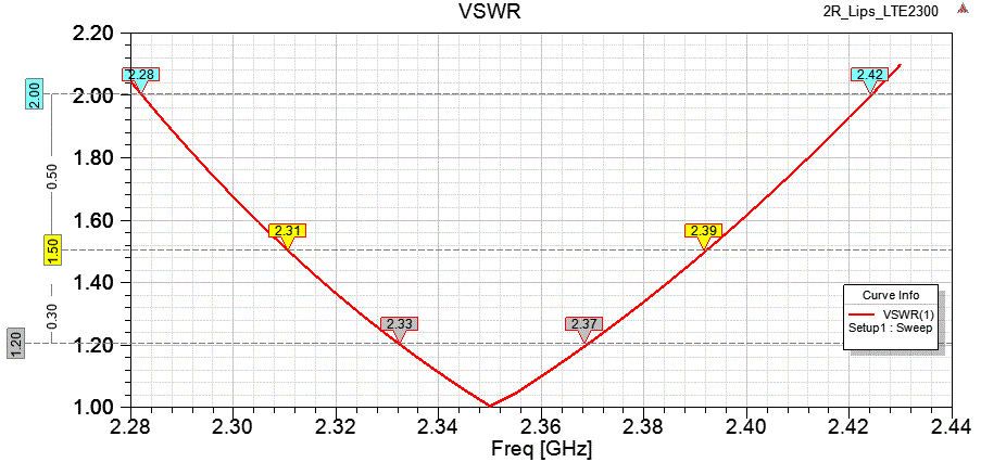

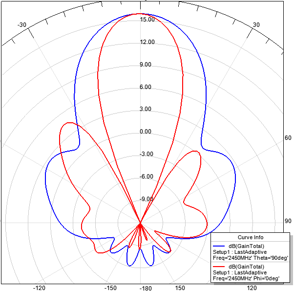

                            Double Round Patch LTE-2300, 15.7 dBi, SWR<1.6 @ 50 Ohm
                            Немного не по теме подфорума, но отдельной темы сабж не стоит
