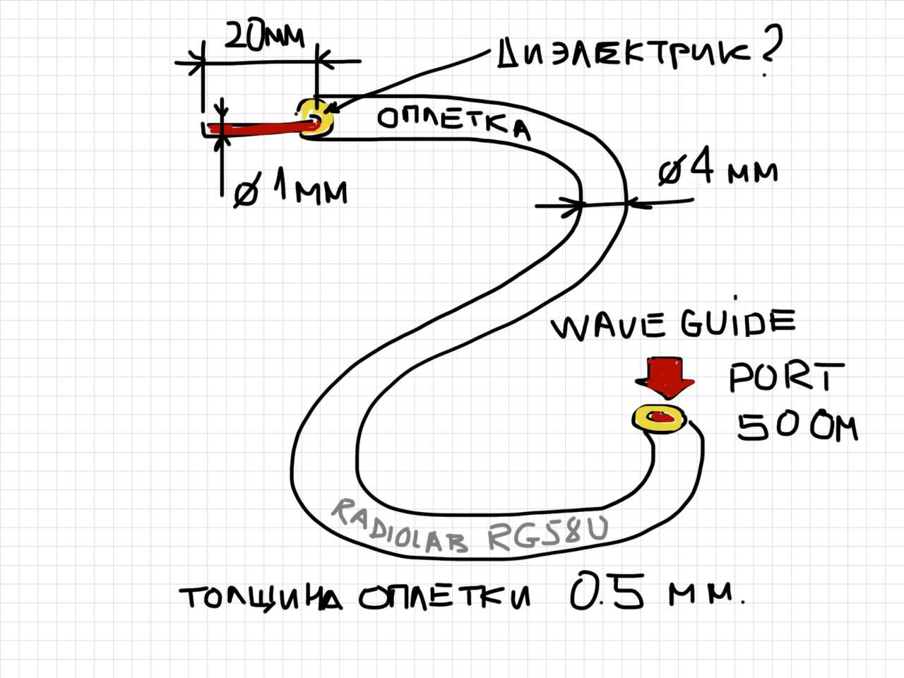

    Кто-нибудь пробовал моделировать кабель в CST? У меня получается полная фигня. Фактически я смоделировал кабель как трубку (внешняя оплетка) и стержень (ЦЖ). Когда вставляю эту конструкцию в программу, характеристики антенны полностью расстраиваются.

      Прежде чем "вставлять", смоделируйте свой кабель отдельно. Убедитесь, что его геометрия программой определяется 50-омной.
      Кроме того, на частотах где у антенны 50 Ом изменений входного импеданса нет. Там где не 50 Ом - кабель будет давать трасформирующий эффект.
      Не забывайте, что в CST, при установке волноводного порта, длина кабеля должна обеспечить формирование регулярной структуры поля в коаксиале( он не может быть очень коротким).
        Это относиться к разьему, если детализировать модель?

          Да, разъём это коаксиальная структура.
              Вы имеете ввиду нечто подобное?:

                Не совсем. Постройте прямой отрезок кабеля длиной 0.25L, нагрузите его 50-омным резистором с одной стороны и портом с другой. Расчёт должен показать входной импеданс 50 Ом в широкой полосе.
                Если нет, измените геометрию кабеля( D или d).
                Не рассчитывайте на то, что данные по диаметрам центральной жилы и оболочки, взятые из PDF кабеля, в программе дадут 50 Ом.

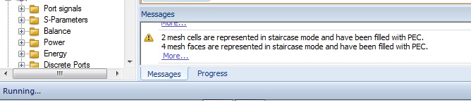

                        Столкнулся с такой проблемой: При расчете выдает такое сообщение -Нажмите на изображение для увеличения.

                        Как найти эти соты, и исправить модель? Поделитесь кто сталкивался.
