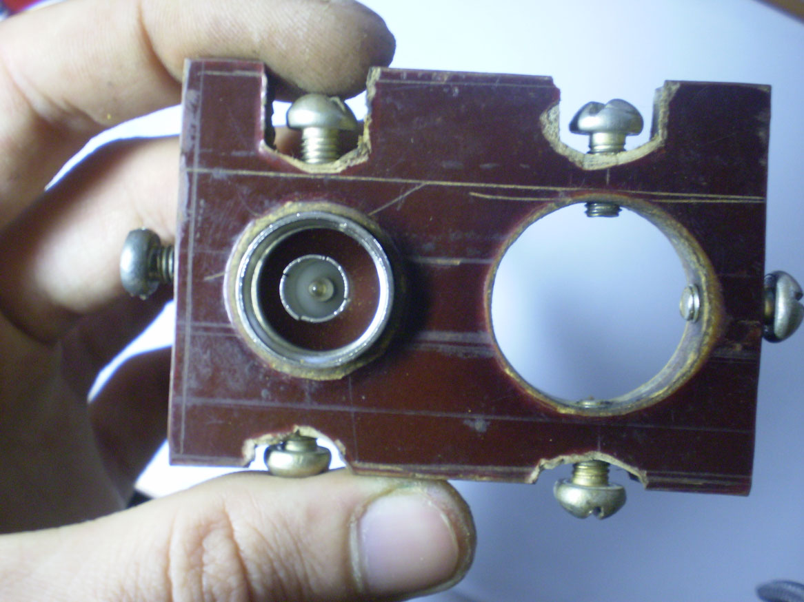

Пробовал повторять варианты коллинеарных антенн,не понравилось то что КСВ у всех меньше 2 не получилось добиться,как не растягуй фазирующие катушки,и не кусай элементы.Вчера решил сделать что то похожее на антену от точки DWL 3200. Но КСВ 1.7-1.9,меньше ни как.Единствнное отличие что использовал N конектор,а не кусок кабеля и трубку.Решил попробовать поэкспериментировать.И удалось сделать 1 элементый колинеар КСВ которого 1.5-1.2.Потом захотелось добавить элементов.Получилась антенна которая имеет КСВ ниже 1.5.

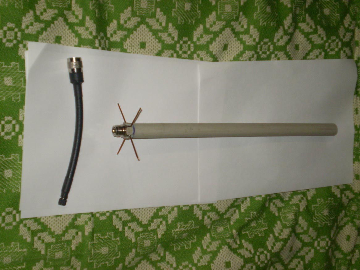

Сегодня сделал другую по аналогии,если делать по размерам то сразу КСВ 1.5.Но возникла проблемка-ведь антенну нужно в трубку всововать.

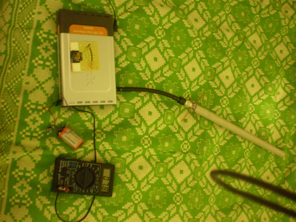

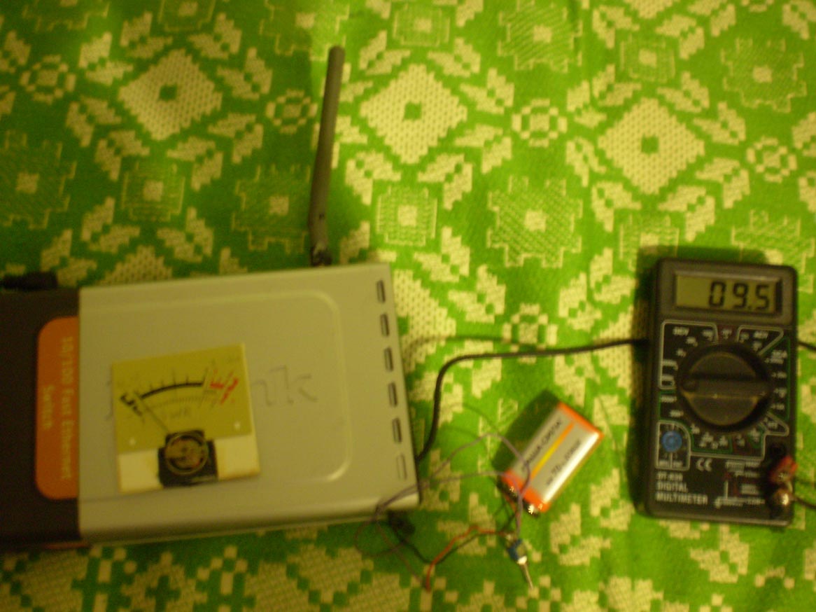

Трубка изменяет индуктивность фазирующих катушек и "электрическую" длину элементов.Поэтому пришлось порастягивать катушки.Но все получилось ее согласовать.Произвел тест. В форточке поставил биквадрат подкл к ноутбуку через кусок тонкого (вроде PK-50-11) провода метра 3,запустил net stambler.На растоянии метров 5-7 поставил ,КСВ метр в качестве точки(внутри DWL-G700,).Сначала подключил диполь,а потом колинеар.Если ставить строго вертикально колинер,то уровень сигнала аналогичен диполю,но если чють чють наклонить его вверх то сигнал подскакивает.Пробовал подключал и наклонял диполь,но сигнал не сильно увеличиваеться ,все же с колинеаром лучше.
Прилагаю фотки.

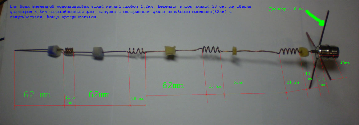

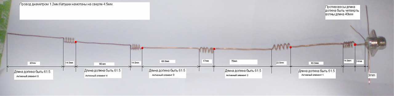

Размеры привожу первой антенны.Длина активных элементов явно завышена.Антена собираласть по принципу. Добавил один элемент(катушка+кусок провода большей длины),и начал кусать и смотришь сколько покажет прибор.Добился минимума,растягиваешь катушку.Откусил много --делаешь новый элемент.Ту что в трубке вымеряю, позже выложу.
Насколько правильно я понимаю,коллинеарная антенна работает так:
Активные элементы "электрической" полуволновой длины "улавливают сигнал".
Фазирующие катушки,за счет своей индуктивности сдвигают фазу сигнала так что происходит суммирование сигналов с активных элементов.
Элемент который идет самым первым,необходим для согласования сопротивления всего "стека" которое явно меньше(больше?) 50 ом.
Сильно не пинать.
