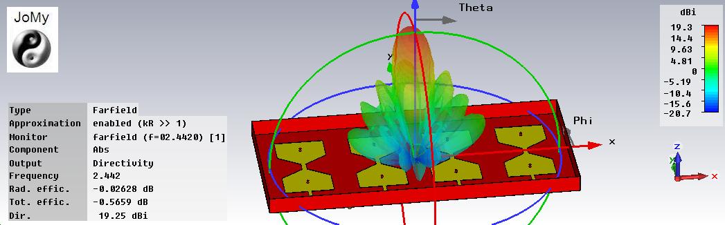

Патч двойной 12.6 dBi
Вы не правильно поняли пост. Разницы действительно не будет если запитать с тыльной стороны рефлектора, но при этом пересчитать модель антенны для такого случая. С Новым Годом!Сообщение от MOISNEG Посмотреть сообщениеАфтор антенны допускает и такую запитку (см#4,#6).
можно конечноСообщение от dkflbvbh71 Посмотреть сообщениеМожно ли установить антенну на металической трубе рядом со спутниковой тарелкой, направленной в противоположную сторону?Вопросы технического характера в личку не задавайте! Всё-равно отправлю на форум!

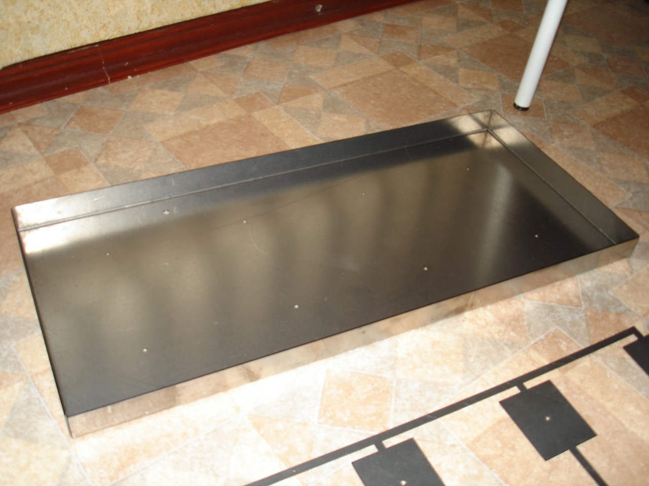

ФА20, не более 19 дБСообщение от dryn Посмотреть сообщениеjomy, буду очень благодарен за размеры... вот тоже ваше, но усиление побольше. и проще немного. что лучше сделать в корыто от FA20?
Сообщение от dryn Посмотреть сообщениеболее не надо. надо использовать рефлектор от ФА20, которая у меня работает как панели-15. если будет свободное время буду благодарен за чертеж.
