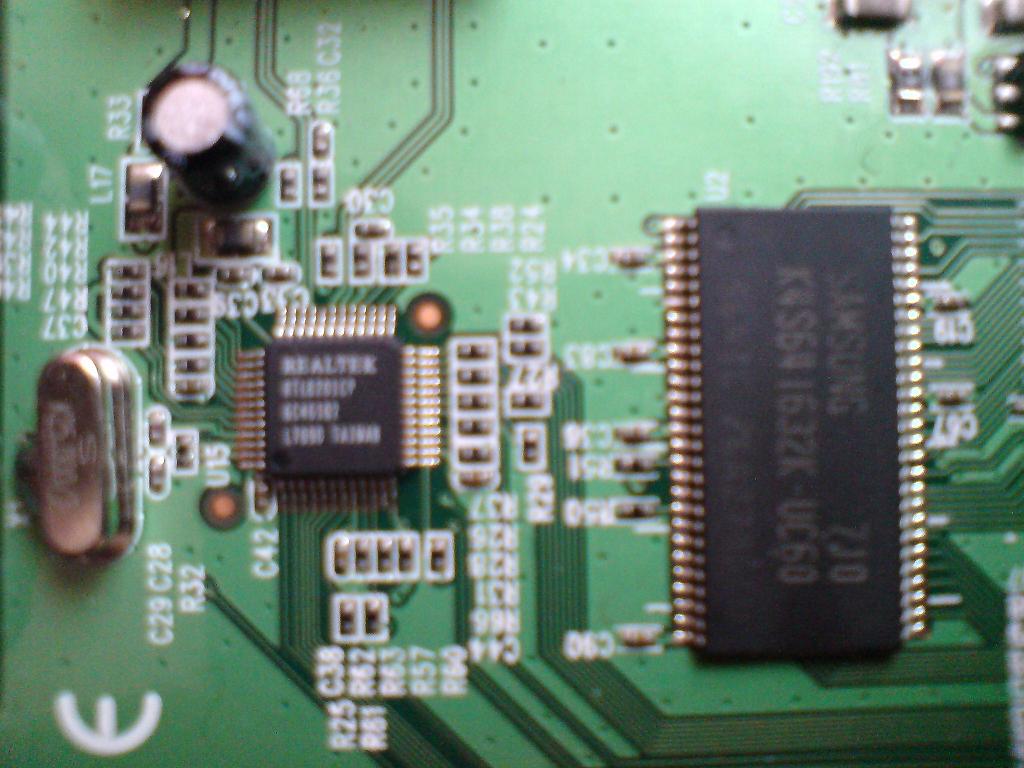

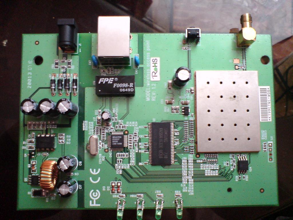

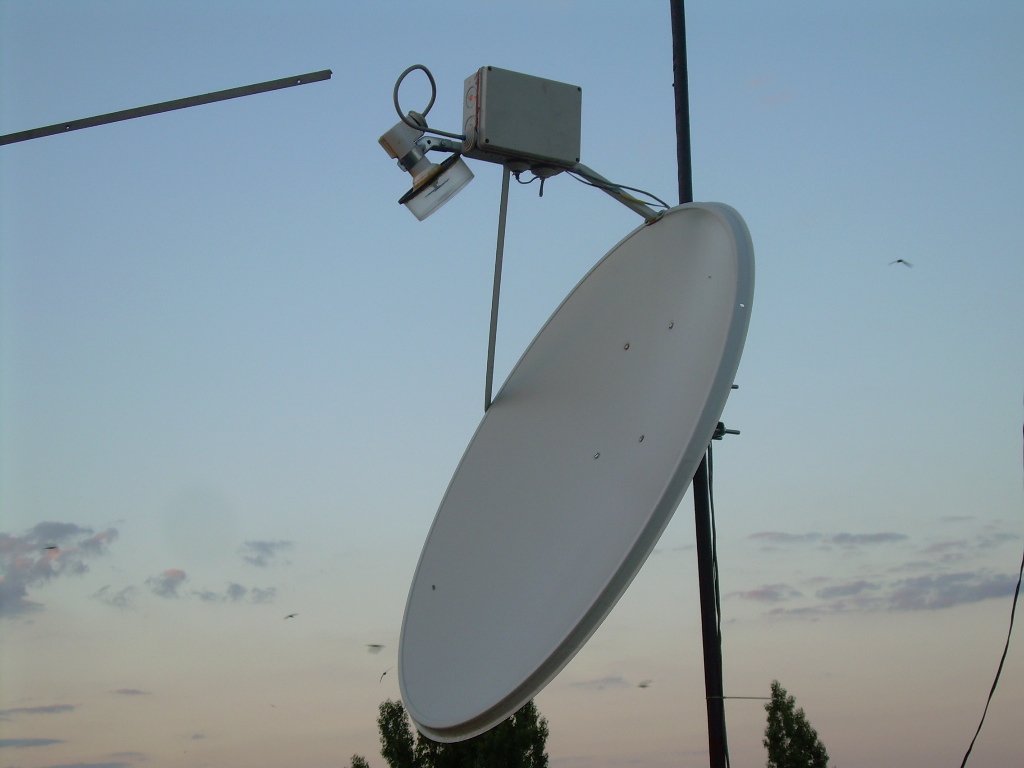

Вот Такой аппарат внутри.Питаю его по отдельному проводу метров 18 от стандартного блока питания.Щас трудится на линке 1 км.Антенны спутниковые тарелки с банками.Сейчас вот биквадратом занялся..Живут на крыше в пластмассовой коробке.Работают мостом с августа 2007.

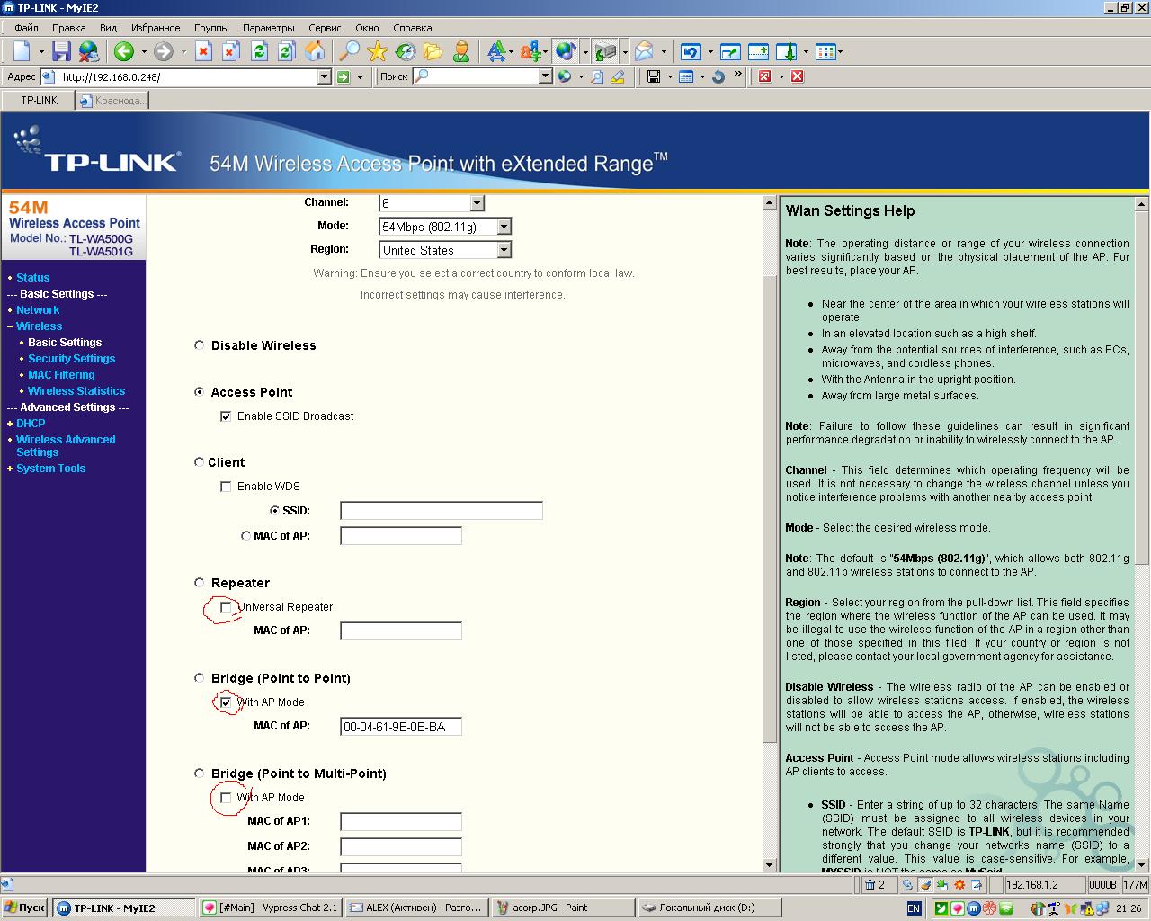

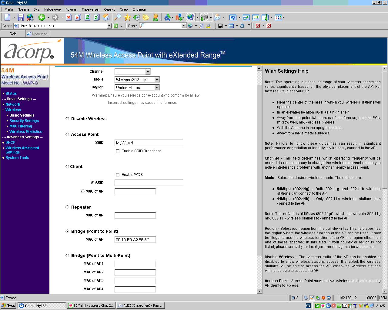

Вот правдо с одной после грозы случилось плохое дело.Работать стала странно.В режиме AP сигнал слабый от нее.А когда она в режиме клиента то пашет нормально.Хотел и прошить уж ее.А прошивок на укроповком сайте нету.
