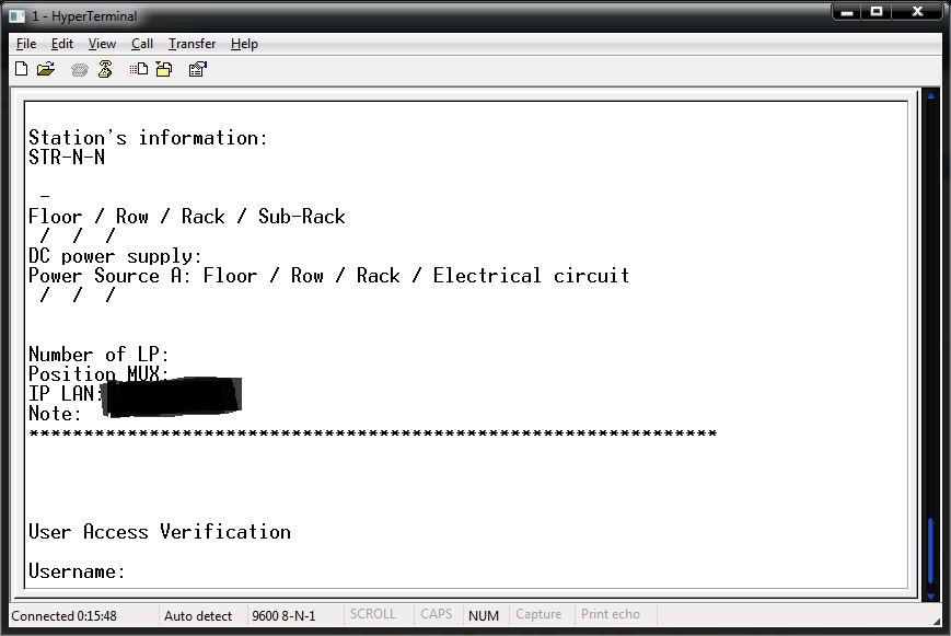

Нашел у товарища безполезно лежащий свитч Edge-core 3528m, а он пароль от него забыл. Что делать, на мусарку или можно спасти. Через консоль подключается отлично!

Это как?особо не осведомлен по поводу этого. Шнур с 2-х сторон rs232 Как это эмуляция?Сообщение от arcad Посмотреть сообщениеА RS232 натуральный или эмуляция.
Если через RS232 то в сылке которой я указал лежат файлы, удалить файлы из флеша, потом залить лоадер и прошивку.Сообщение от Jeff16 Посмотреть сообщениеНе, тогда у меня не эмуляция. Блин помогите кто знает как сделать этот чудо комутатор?!!!! Может у кого нибудь есть фулл фласш. Прошивать я уже научился :)))

перевел переводчиком так что не судите строго. И как мне это сделать если я набираю пароли а мне пишет Login invalid !
