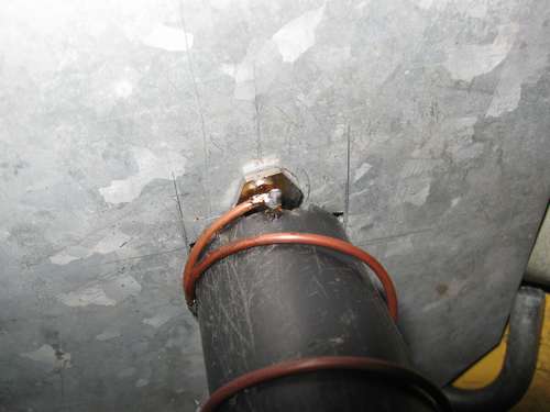

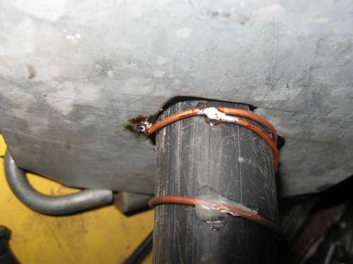

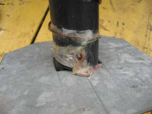

Почитал-почитал и решил собрать.
Труба 40 мм. Медный провод 1.5 мм в диам. Изоляция снята.
Треугольник из латуни 0,3мм. На одной из фоток на кембрике маркером нарисовано его расположение под изоляцией. 16 витков. Считал вместе с треугольником. Шаг - 33мм.
Результаты не фонтан.
- Через деревья без листвы 400м. С Pci Ralink НА омни 2100:
коленочная банка - 30%
хеликс - 35-45% с руки.
фа20 - 60-63% стабильно
- прям. видимость, 1,6 км, дерево в зоне Френеля. C дап1160 НА омни дап1160
хорошая банка - 30-33%
хеликс - аналогично
-чистая прям. видимость - 300м. С дап1160 на омни 2100:
(дап приклеен изнутри к стеклу)
штатная пипетка - 50%
то же + приклеен кусок фольги дугой вокруг на расст.4см - 60-62%
dlink омни 5дб - 45-50%
хеликс - 50-60%
Внимание, вопрос! Результаты хеликса адекватны? Т.е. значительный прирост будет при использовании на той стороне тоже хеликса? Или в чем я лох?
