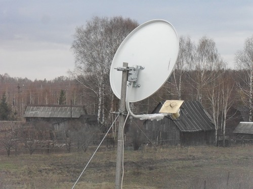

        Всем привет .Начну свой отчёт .Для пробы были взяты 3 облучателя .1. самодельный би луп ,2.облучатель от бестера вот этот http://bester-ltd.ru/product/obluchatel_bof-3g/ . 3 облучатель от миг линк вот этот http://miglink.ru/3G_UMTS/MiG-offset-3G-obluchatel.html
        Извините что пока без фото.Будут позже. Оператор был выбран МТС , так взят на обум .Модем Huawei Е 171 с заранее впаянным в него шнурком с разъёмом FME .Зеркало спутниковой антенны 0,55.Расстояние до БС 15,7 км.Длинна кабеля от облучателя до модема 15см примерно.Первым тестился самодельный облучатель bi-loop. Сигнал -109Дб ,скорость входящая 2,6Мб/с исходящая 240кб/с ,второй был взят облучатель от миглинк .Уровень сигнала -100Дб ,скорость входящая 2,6Мб/с ,исходящая 300кб/с,ну и последним был взят облучатель от бестер BOF-3G уровень сигнала -111дб, -113 дб сеть бывало вообще пропадала.Скорость было замерить невозможно шли постоянные разрывы.На первых двух испытуемых сеть была стабильна .Каждый тестился в течении суток.Испытания проходили за городом так что помехи были практически исключены.Ночью естественно сигнал подростал порядка на 2-3 дб.Позже выложу фото всех 3 облучателей .Ну и конечно внутренности 2 фирменных бестер и миглинк.Не удержался я и разобрал их оба.Моё любопытство взяло верх.Ну и фото как подпаян в модеме разъём.

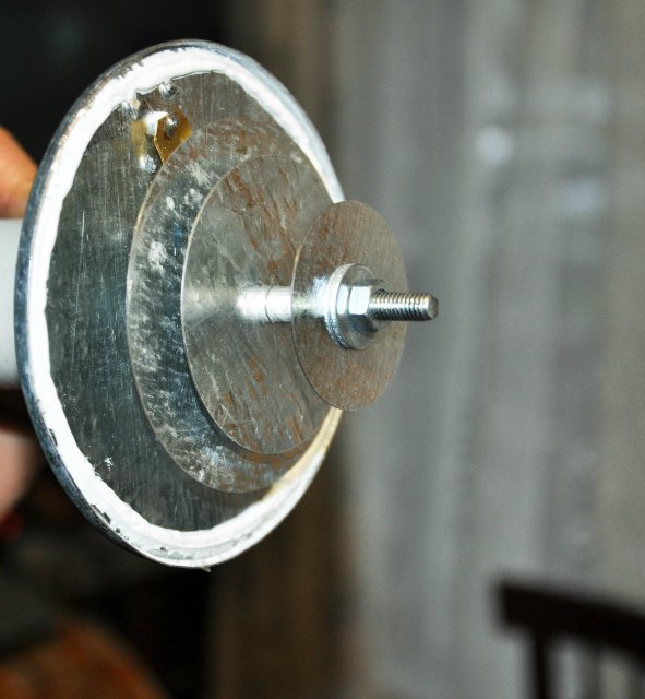

                    Вот фото миглинка

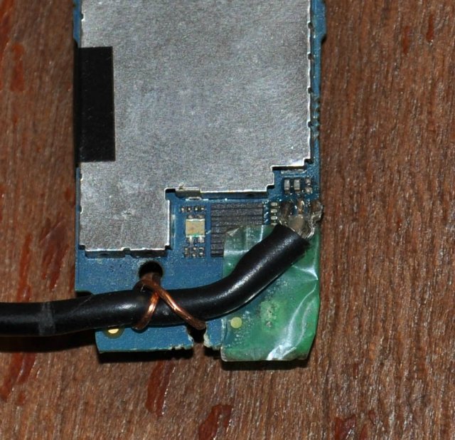

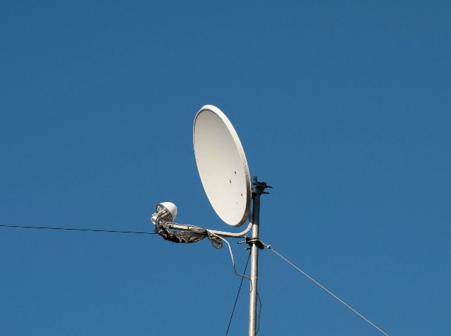

                        #41
                        Ну и вот до кучи подпайка кабеля к модему И установленная антенна с миглинковским облучателем
                        Последний раз редактировалось Панченко Игорь; 29.10.2011, 12:17.
                          #42
                          В пакете завёрнут модем ,временно ,для тестов.Потом это всё будет убираться в герметизированную коробку.
                            #43
                            trak, спасибо за фотки!
                            Теперь всё понятно... Жаль размеры не снял, а то вдруг тот "чертёжник" накосячил! По мере возможности, тогда хоть напиши, соответствует ли тому чертежу.

                                trak - за фотки Спасибо !
                                знатоки ! не подскажете если я все диски этого облучателя из 1мм железа сделаю ,это сильно повлияет(ухудшит) на его характеристики?
                                присоединяюсь к просьбе lipton -По мере возможности, тогда хоть напиши, соответствует ли тому чертежу.
