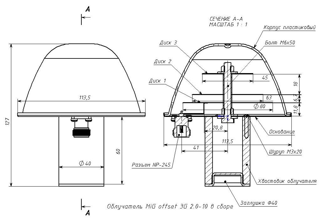

      Кто-нибудь пробовал такой облучатель?
      http://miglink.ru/3G_UMTS/MiG-offset-3G-obluchatel.html
      Или только самодельный. Кстати про самодельный облучатель так и не смог в той теме информацию найти (размеры, инструкция). Не кинете ссылку?
        #18
        На меня вышел представитель данной фирмы и предложил этот облучатель для теста.На этой неделе должен предти ко мне .Соответственно в выходные проведу тесты на расстояние с начало 8 км (мегафон) и потом 10км билайн и мтс .Ну и конечна выложу свои отчёты здесь.Подождите немного )))))))Вот чертёж их облучателя http://www.lan23.ru/forum/attachment...1&d=1313760890
          #19
          О! Удобно :) Буду ждать.
          Одно смущает. Там металла на 20 рублей, пластмассы - на 10. А стоит больше тысячи изделие... :(
          До сих пор непонятно еще почему же у вас исходящая скорость такая хорошая... Ведь облучатель явно только на прием эффективен.
          Или может быть операторы к исходящему каналу более лояльно относятся....

                                Извините ,пока предварительные данные .Расстояние до БС 15,6 км ,сигнал -105 дБ ,тарелка 0,55 (считаю маловата), скорость вх 1,2Мб/с исх 360Кб/с .В эти выходные если погода даст хочу продолжить тесты .Позже выложу так сказать свой доклад с фото.
