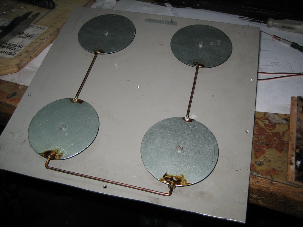

вот и я собрал, но еще не затестил.
пару косяков в чертеже допустил но все поправил.
такчто кому выкройка если нужна ,берите и вперед.
втулочки проставки делал из ленточки , очень удобно!

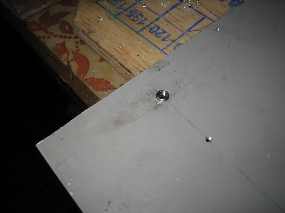

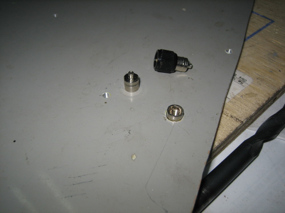

вместо разьема запресовал 6.5мм колпачек от пипетошного разьема, рассверлил и нарезал резбьу внего круто вкрутился RG50

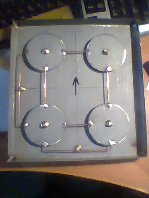

Пробный вариант МИМО
Всем привет!:drinks:Вопрос к Олегу! Сделал такую антенну(как вариант мимо), сегодня проверял, кабель менял местами сигнал хороший около 80%, в любой позиции в любом из разъёмов! Может че подскажите, ну типа недоработок каких!:sorry: Извините за качество фото, нет фотика под рукой!:sorry:
