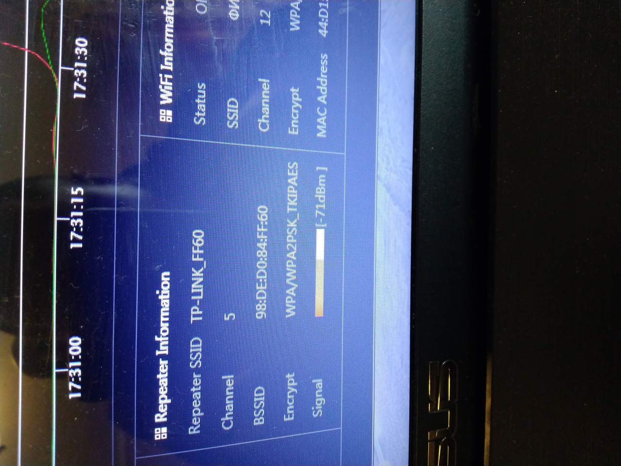

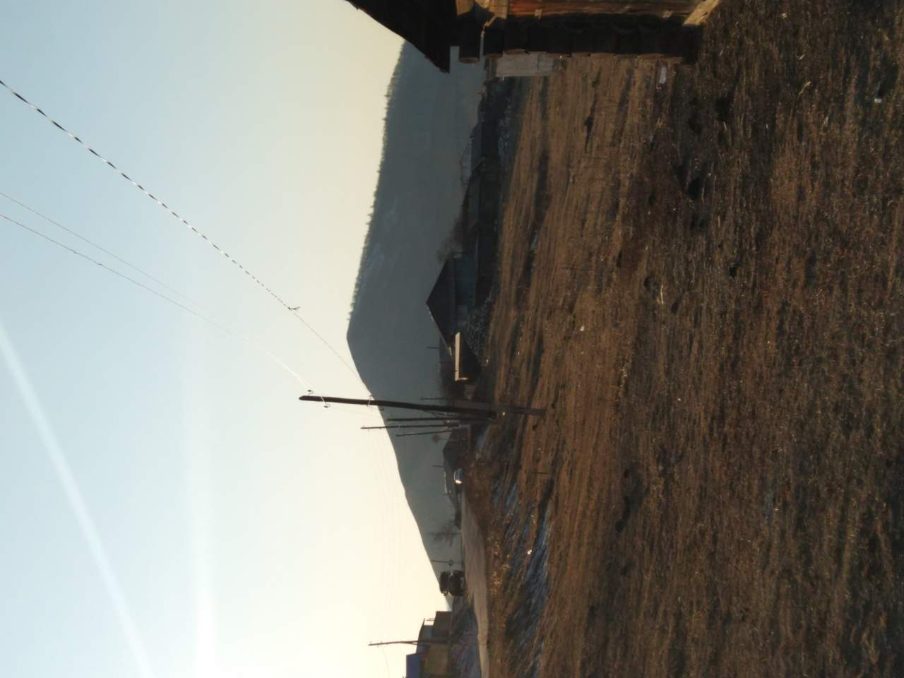

            Не слабо работает .
            В метрах 250 стоит роутер ростелеком. 4 стены. Брус.
            Тариф на Ростелекоме 5 мегабит .
            Антенна подключена к точке доступа. В режиме репитера режет скорость. Но по проводу от точке эти 5 мегабит есть на 100 проц.
            Сигнал -71.
            Блин картинки. Боком. достали.
            Последний раз редактировалось валет; 12.03.2019, 15:05.
              Да у тебя все работает
