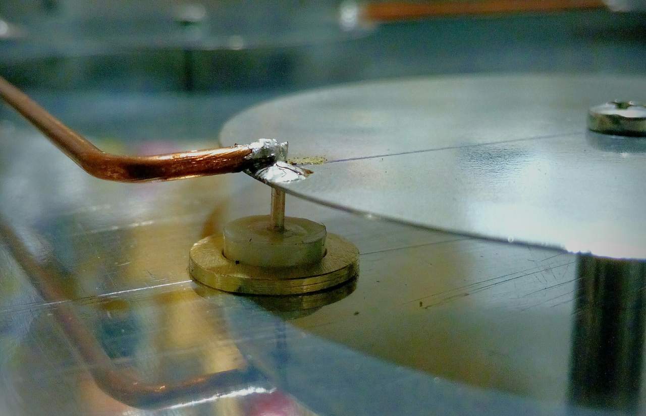

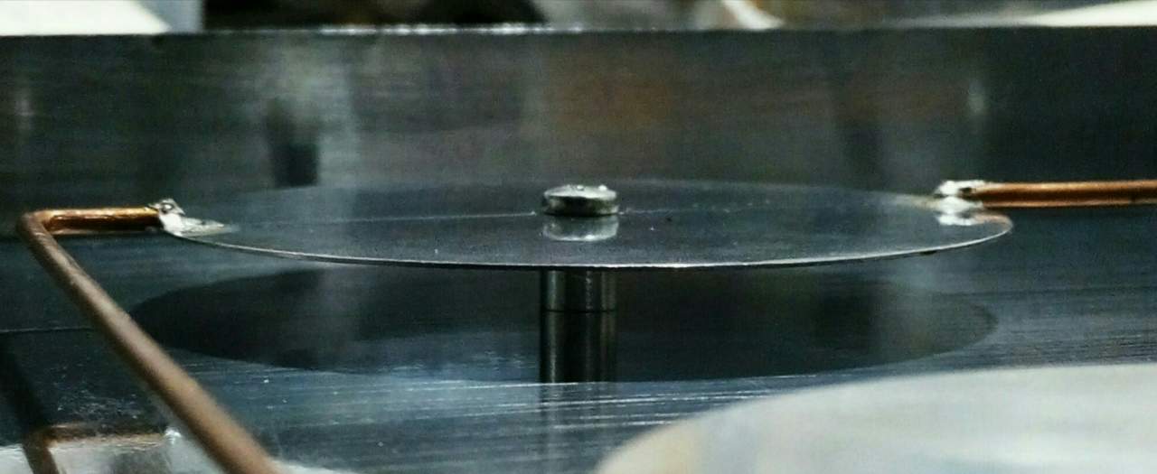

                    Здравствуйте. Изготовил данную антенну. Между экраном и патчами применил мет. втулки диам. 6 мм. Нормально с таким диаметром? Разъём поставил от спут. конвертера, сточив на нем шестигранник. Штырек в разъёме 1 мм. Нужно его увеличить или оставить как есть?
                      Ну и пайка.......:wacko:
                      Паяльник помощнее возьми
                        Сообщение от Alexei7 Посмотреть сообщение
                        6 мм-такой и должен быть.
                        Штырек 1 мм-сойдет.

                          В сравнении с "Патчем 14 dBm" прирост составил 6-8 dBm по inSSIDer.
                          Точка от меня находится на расстоянии не менее 500 м непрямой видимости.

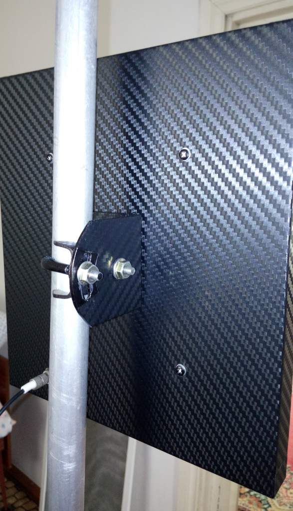

                            Что получилось в итоге: Нажмите на изображение для увеличения.
ID:	221253 Нажмите на изображение для увеличения.
                            Сравнил с Патчем 14 dBm Нажмите на изображение для увеличения.
ID:	221252, теперь уже на улице, а не как раньше, через окно с двумя стеклами. Патч 14: 55-57 dBm; Панель 15 V4: 51-53. Прирост всего 4 dBm.
                            Это плохо или хорошо? Кабель конечно, хреновый китайский RG174, длинной 90 см. На точке, откуда принимаю сигнал, стоит обычна "пипетка" примерно на 5 dB.
                              Замена кабель на RG 58 или 5D-FB CU, ещё пару dBm выйграешь
                                Сообщение от AVATARA122 Посмотреть сообщение
                                На длине 90 см не получится выигреша.
