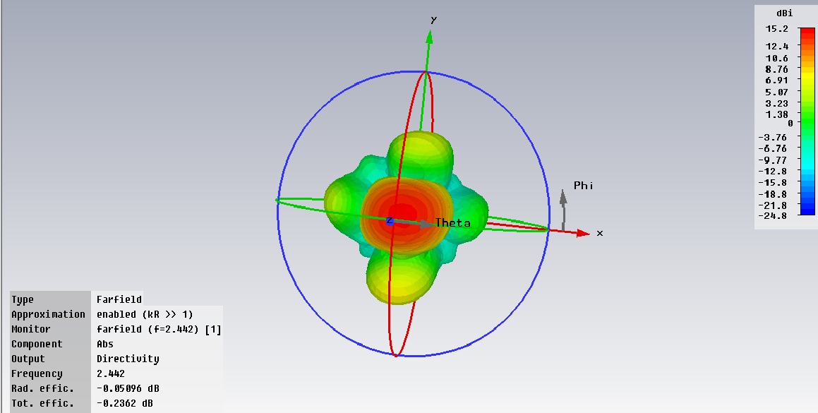

      Моделирование на скорую руку подтвердило факт.Усиление на 6 канале -15.95 dBi.Моделировал без бортиков.Завтра попробую смоделировать как положенно.

            15.36dBi - максимум.
              Так чему больше верить, третьему, или шестому посту??? А как же бортики?

                  Жень, ты точно просчитал??? Борта??? Чтоб я не вымахивался зря, а то итак нифига не успеваю...
                    Или я что-то проглядел , или как ? Запитка левой и правой части антенны получается в противофазе. Модель у меня давно такая в заготовках, только вариант МИМО. Досчитать некогда.
                      Привет Всем.Как не прескорбно-бортики портят всю картинку.Вносят сильный дисбаланс в диаграмму и усиление.Уменьшение расстояния между патчами и изгибание питающих линий действительно выправили диаграмму и добавили немного усиления.Пока что имею с нее 15.65 dBi.Копаю дальше.Повторяю-с бортиками однозначно хуже.И мое мнение-у этой антенки есть хорошие шансы на существование.При простоте конструкции и меет достаточно хорошее усиление.Другие однотипные конструкции дотягивают до 13.5-14.3 dBi.да и в сборке сложнее.

                        Ну чё, завтра попробую срезать борта... Посмотрим что получится...
