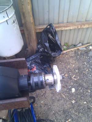

Для патчей использовал крышки от дисководов ПК (толщина металла 0.4 мм). Чертим круг нужного размера циркулем с двумя иглами. Получается очень тонкая линия, по которой вырезается патч ножницами по металлу.Сообщение от AVATARA122 Посмотреть сообщениеНе имею представления как в домашних условиях сделать круглый патч, подскажите тогда если знаете:wacko:
У меня патчи получились на пол-миллиметра больше. Накернил отверстие, сложил их пачкой и, сверлом 3 мм, сделал отверстие, в которое вставил болт и зажал в патрон дрели с реверсом. Затем подгоняем до нужного размера на электроточиле, контролируя точность штангенциркулем.
