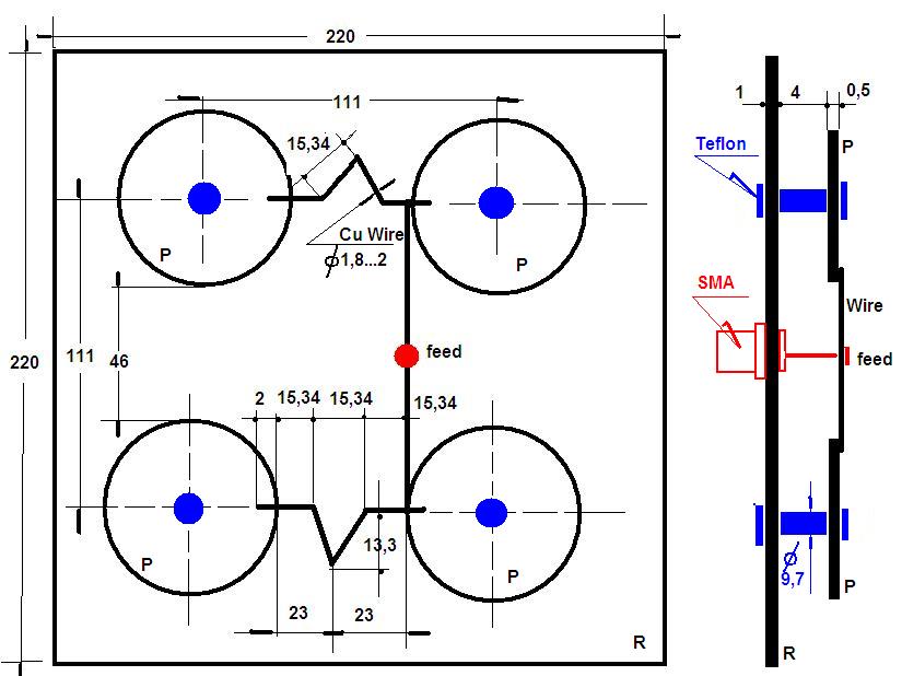

                О да!!! Ну тогда делай чертёж с размерами!

                    По мере сборки Широкополосного сектора ( http://www.lan23.ru/forum/showthread.php?t=5059 ), решил посмотреть и клиентские антенны... выбор пал именно на это.. те кто пробовал и знает, подскажите =)
                    Реально ли организовать линк при условии если с обоих сторон, на секторе и у клиентов будут точки мощностью 100mW (Dir-300NRU b5) которые бесхозным грузом валяются как приданное к Ubiquiti ( для использования внутри помещений ) интересует 1.5-2км чистого эфира и открытой видимости.
                    Это единственный вопрос который интересует Lipton как всегда все внятно объяснил в своих постах.... и вопросов по постарению антенны нет и не появится =)
                      Нихрена не понял. На какое какое "это" выбор пал?
                        Я конечно извиняюсь , но чем она лучше конструкции много уважаемого liptona ??????
                          Сообщение от max2007 Посмотреть сообщение
                          Пока ничем, в проекте есть ошибки, а по задумке более равномерным распределением токов. Требует настройки. Я такие варианты делал.

                                А сейчас албанский вопрос:
                                Не переживайте , всё будет отлично работать , стоял у меня Dir-300NRU b5 как точка доступа с антенной с этой темы , клиент за 3-3,5км точка доступа TP-Link WA5110G с антенной тарелкой 0,6 м с патчем в облучателе , на клиенте качество сигнала 30 тплинковских децибел (100% шкалы) ,законекчены были на 54Мб , реальная прокачка торрентом 20-25Мб (что является максимумом для G режима)
