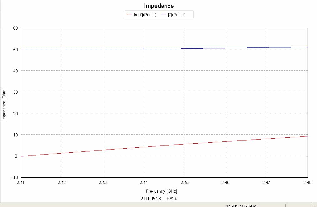

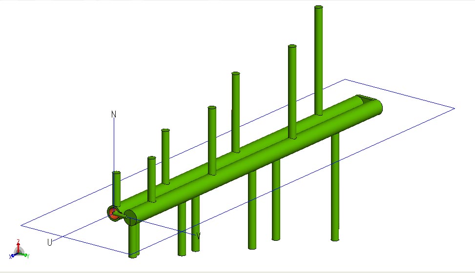

Я бы на Вашем месте считал эту антенну для 112 Ом. Поскольку она предназначена работать в узкой полосе частот, то легко использовать трансформатор 1/4 L с волновым сопротивлением 75 Ом.
