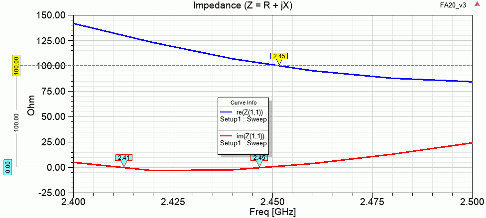

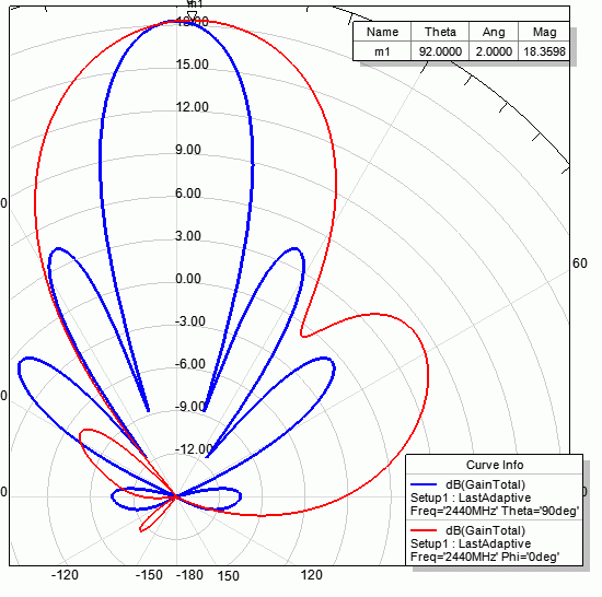

          И ни слова о том, как работает PCB патч медью внутрь? То есть, между патчами и экраном 6 мм именно воздуха и ничего больше.
          При 1.5 мм FR4:
          1) ДН размазывается в пятно, направленность этого пятна снижается с 18 dBi до 8...11 dBi
          2) тепловые потери на разогрев PCB 1.5-3 дБ, с учётом КПД Ку=7...10 dBi
          3) Сопротивление излучения снижается с 50-60 до 20...30 Ом, реактивность растёт до +j40...80 Ом, КСВ растёт с 2-3 до 4...8

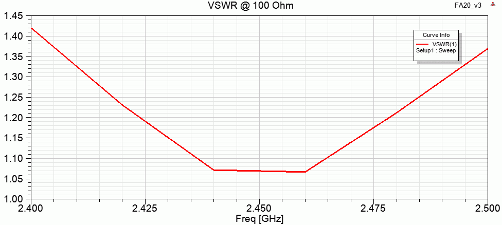

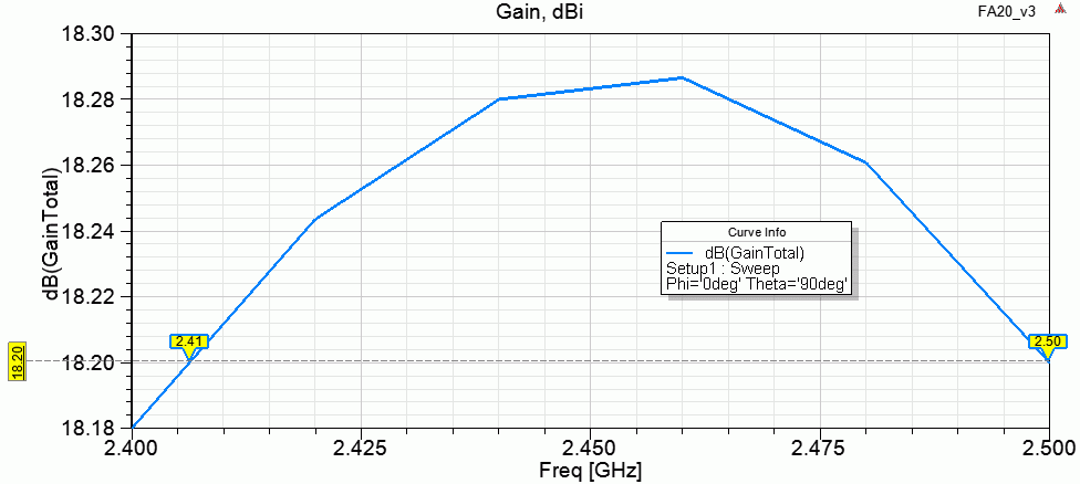

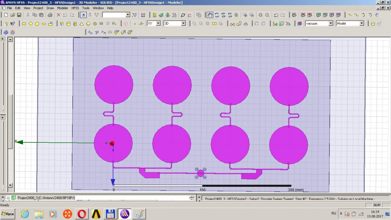

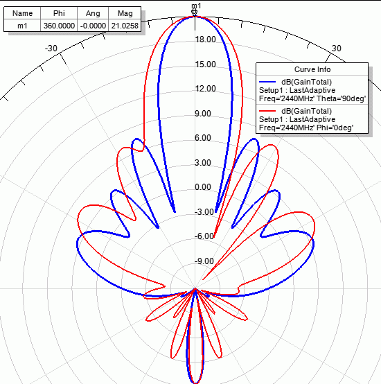

              Если исправить проблемы фазирования то усиление может составить:
              * 18.7 dBi = только коробка с 25 мм бортами
              * 20.0 dBi = +100 мм рупор @ 18
              * 21.0 dBi = +200 мм рупор @ 20

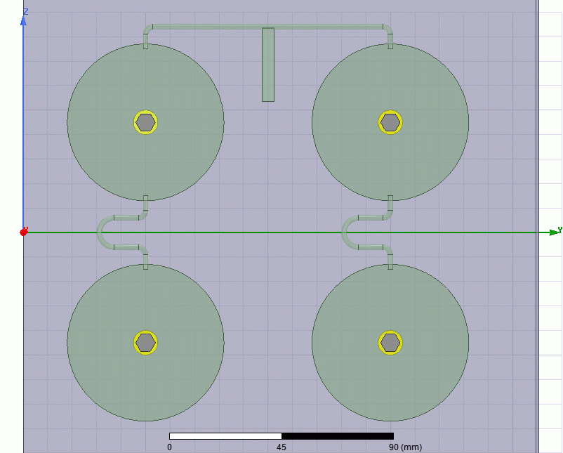

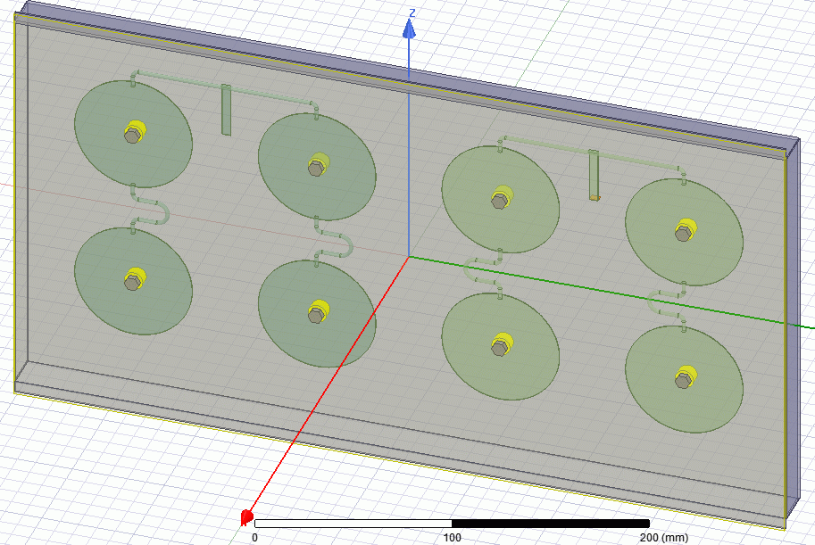

                Принципиально новая заготовка на 8 патчей по типу FA-20:
                - плоская коробка 420x220x20 mm
                - крышка ПВХ
                - 8 круглых патчей по 64 мм из 0.5 мм оцинковки
                - болтами М5 прикручивается на пластиковые проставки высотой 6.0 мм
                - полосковые линии из медной проволоки 4 мм2
                - трансформаторы с выходом на 100 Ом - 30х0.5 мм полоса на высоте 4.0 над рефлектором
                осталось ещё придумать суммирующую линию на 100 Ом и тройник
                  Типа так получиться

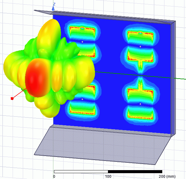

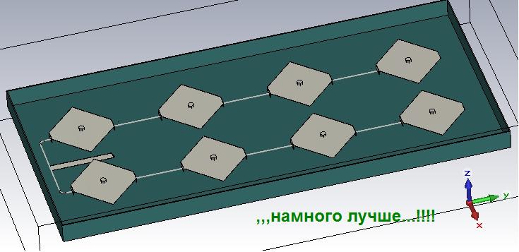

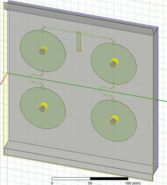

                      conler я доработал 15V4 до получения 17 dBi, при этом она получается значительно проще в производстве чем FA-20, а усиление такое же
                          Я уверен, что винты заземления в центре патчей делают VSWR выше ... По крайней мере, происходит на CST sim, и этот парень измерял 1,2 без винтов ...

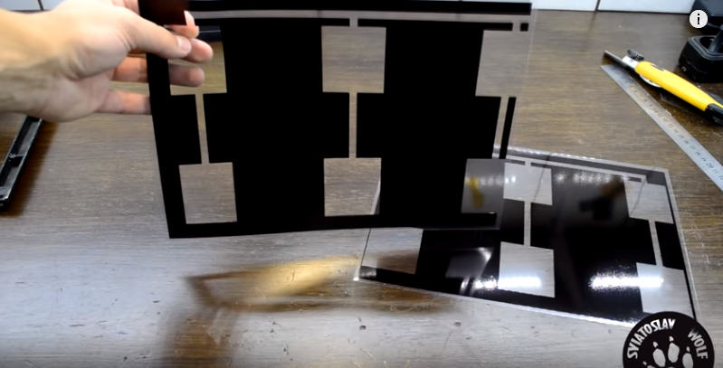

                            прозрачная пленка для печати на струйных принтерах:
                            обращался к тем, кто занимается распечаткой - они не опознают.
                            думал заказать такую
                            https://aliexpress.ru/item/32788991210.html ,
                            но у нее пропорции другие на вид. на рисунке здесь - более квадратные.
                            вопрос: что за пленка? есть в китае?
                            спасиб
                              Я печатаю на лазернике. Потом затемнитель негатива Density Toner. Есть мелкие фирмы торгующие всем для печати. Пленку матовую белую и Toner беру в одном месте. Чтобы вывести из P CAD 2006 негатив использую экспорт/импорт через gerber формат, эта инструкция ( это под плёнку, под фоторезист в балончиках инвертировать цвета не надо). Дальнейший процесс фотолитографии имеет много тонких особенностей ненужных антенщикам . Раньше делал замену цвета Паинтом, но часто масштаб сбивается. Чтобы сделать шаблон для двухсторонней платы лист сначала прогоняется в пустую для усадки под нагревом. На больших форматах плат всё равно есть расхождения в печати нижней и верхней стороны. Из нескольких печатей можно подобрать лучшее совпадение для двухстороннего шаблона.
                              Пример

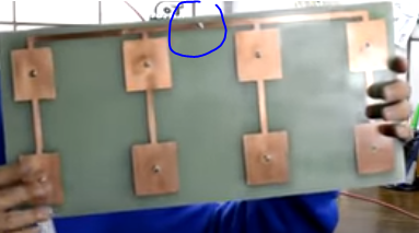

                                1. есть ли разница, где делать выход антенны?

                                3. делаю по этому мануалу
                                https://www.youtube.com/watch?v=3zHXu2EXVEc
                                за 80 страниц этой темы было ли добавлено в этот мануал что-либо (существенное)?
