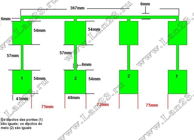

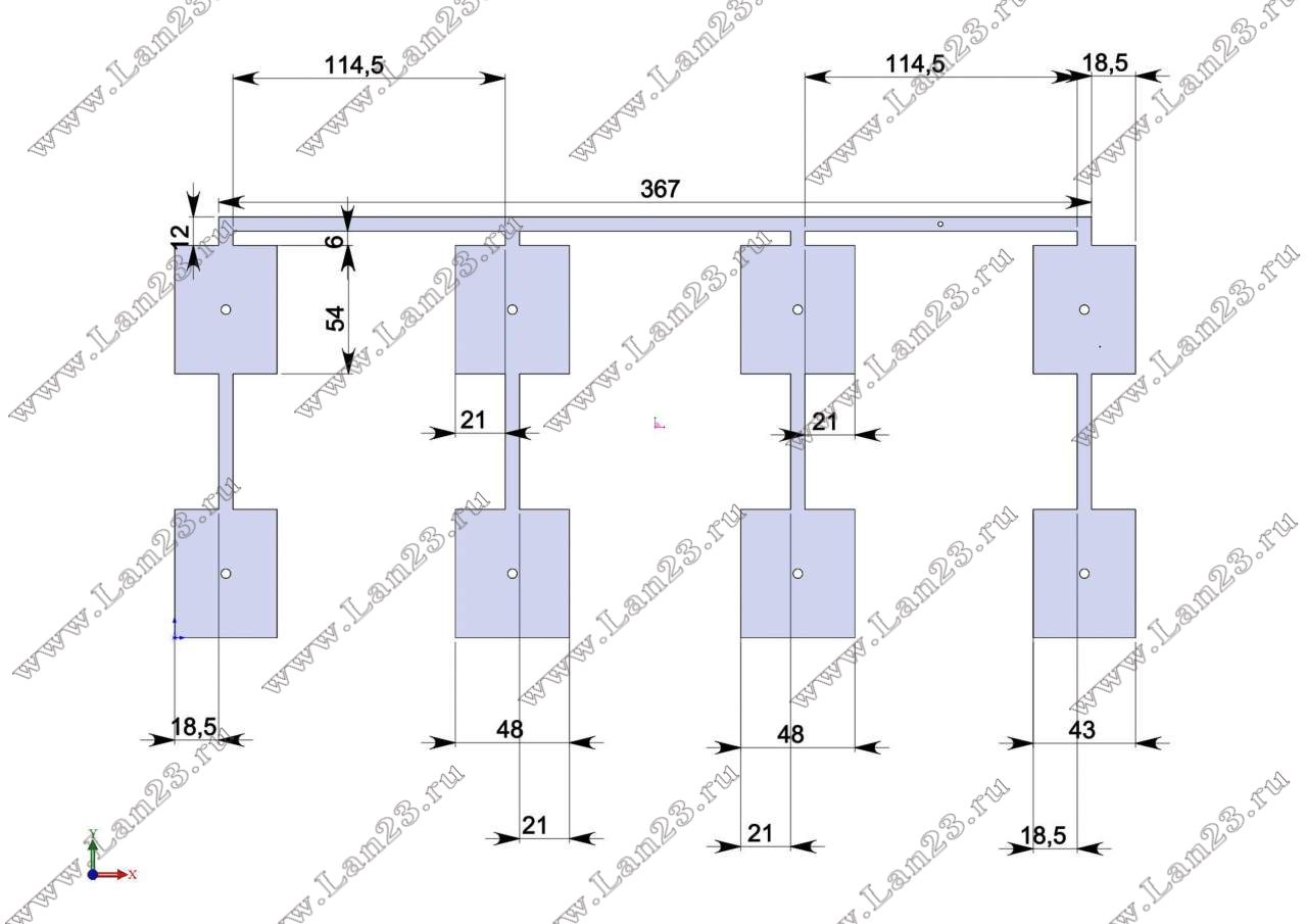

    здесь надыбал. в этой теме. http://www.lan23.ru/wifi/fa20.html там PDF еще есть. или ты про файл автокада? тоже в этой теме.
      Сообщение от dryn Посмотреть сообщение
      пост 1030
        пост 1030??? может я что пропустил...FA20.pdf Нажмите на изображение для увеличения.
          пост 1030??? может я что пропустил...[ATTACH]19201[/ATTACH] [ATTACH=CONFIG]19202[/ATTACH]
          Короче, хрень это. В выходные постараюсь смоделить и по твоим размерам. и как надо.
            MOISNEG, попробую выровнять оплавления. тоже на это грешу. блин, лучше бы ножницами вырезал, как другие панели... с ножницами и надфилем все сразу работало) алекс в чем хрень заключается? все размеры и запитка из этой темы. работает же у других.
              Разные размеры патчей, такое применяют когда надо расширить полосу ксв, но это нарушает синфазность. В результате чего усиление падает.
                uve уже моделировал эту антенну, хватит изобретать велосипед! Вот ищите его размеры и по ним делайте.
                Но я бы эту антенну никогда не стал бы делать...
