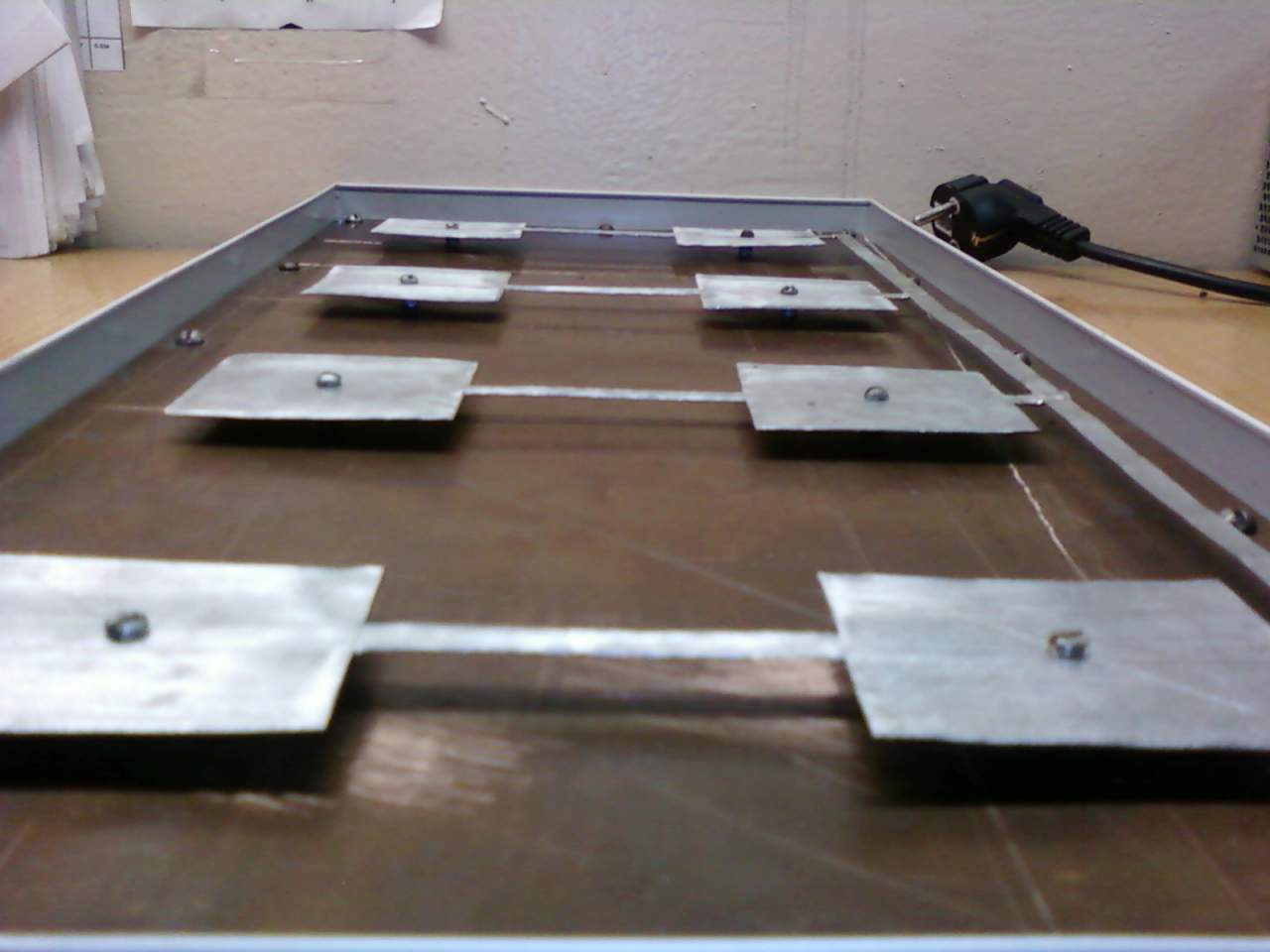

У фа20 нет согласования между четырьмя элементами , и как следствие повторение конструкции - игра в рулетку.
Да, спасибо UVE и jass66- все понял. Тем более что на прием она отраженный сигнал поймала со стабильным усилением 62-63дбм ис хорошей скоростью. Повторюсь расстояние небольшое метров 250, но видимость не прямая. Метров через 50 дерево и как раз в направлении линка. Потом помещение под углом градусов 30. Ловлю отраженный сигнал от здания напротив ... ну все же все работает.Жалко нет приборов настроить могу только экспериментально.

я не собираюсь говорить что фа-20 ни-алё... ,я просто хочу довести её до ума ! вибраторы точно по размерам, все размеры перепроверял,все в норме, использовал для питания вибраторов медную проволоку диам 1,5 вместо полосок, это допустимо? и единственное что не по чертежам это крепежи вибраторов смещены относительно центрам. это допустимо если размеры соблюдены?
