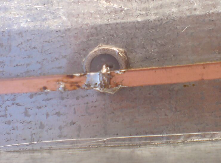

На усиление, ведь вместе с корытом у вас отойдут и бортики.Есть корыто,но одна сторона на 1 см длиннее,вторую подгоню под размер.Какие из параметров антенны у меня ухудшадся.На какой параметр(ры)влияет не соответствие размера рефлектора?
Если видимость прямая и длина кабеля небольшая, тонет 1.5 км по гуглу и 1.7 по местной карте.
Разницы не заметишь.
Тоесть размеры можно не соблюдать 49 на 22 ?Сообщение от drakonus Посмотреть сообщениеНа усиление, ведь вместе с корытом у вас отойдут и бортики.
У него на 1см длиннее, правда я не понимаю почему нельзя отрезать.
Если будете делать оч маленькие, то конечн главное, чтоб хотябы на 1см было побольше в стороны от вибраторов, бортики ставить уже будет не надо. но хар-ки антенны сильно изменятся.
Короче делайте лучше по размерам.
Выже не носите одежду которая вам мала!?

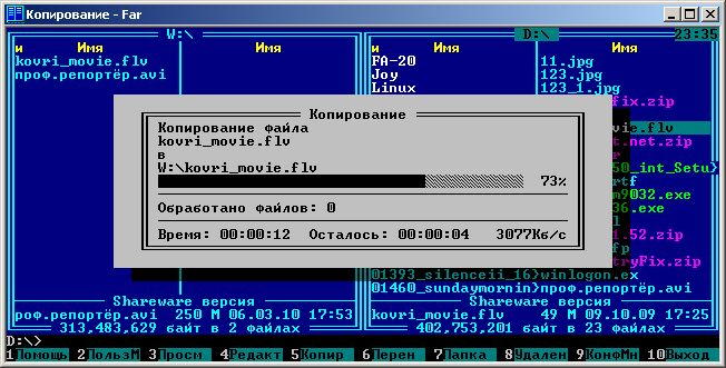

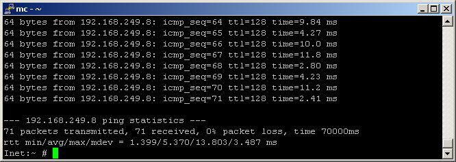

в результате картинка поменялась в лучшую сторону:
пинги до и после закачки
скорость скачивания и попугаи

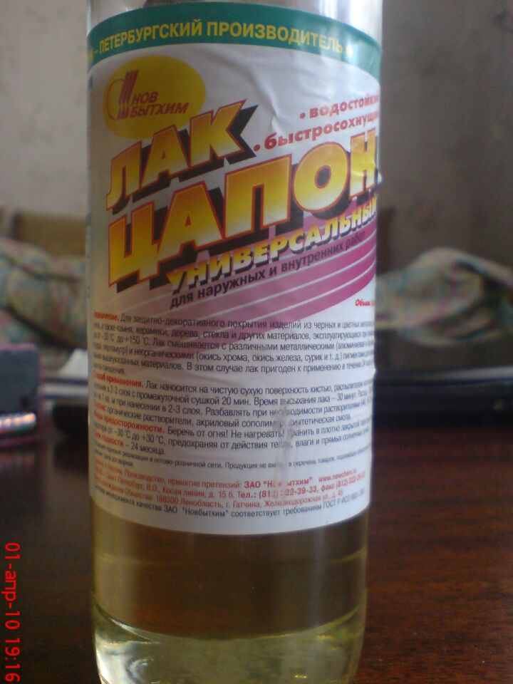

И тут же прошу ПОМОЩИ. Покрасил антенку такой байдой
Попугаи упали с -65 до -70. Поставил в микроволновку - греется такой лак. Ну и скорость помоему упала чуток (хотя до этого пристально не тестировал). Есть ли смысл смывать теперь этот лак? Вроде прозрачный вроде цапон как и советовали.
лаком покрыт металл а не диэлектрикСообщение от drakonus Посмотреть сообщениеА диэлектрическая проницаемость не меняется?
Да wifi вещь тонкая. На самом деле скорость прыгает в пределах 1.5-3.5 Мб/с. Под вечер с 16-18 самая низкая потом возрастает.Сообщение от J.Forfun Посмотреть сообщениеИМХО лак там ни причем - меняются условия прохождения, влажность, температура, помехи, точка мож глючит. Понаблюдай недельку-другую.
да. Почему то 2392 скорость сразу резко низкая. Самая большая скорость на больших частотах. 2507 при турборежиме самая большая возможная частота.Сообщение от drakonus Посмотреть сообщениеА каналы пробовал менять?
Все таки мне кажется лак говнище. А микроволновка не показатель для лака? Хотя в лаке пока он житкий есть же частицы уксуса или чего то там. Может сухой он не греется.
