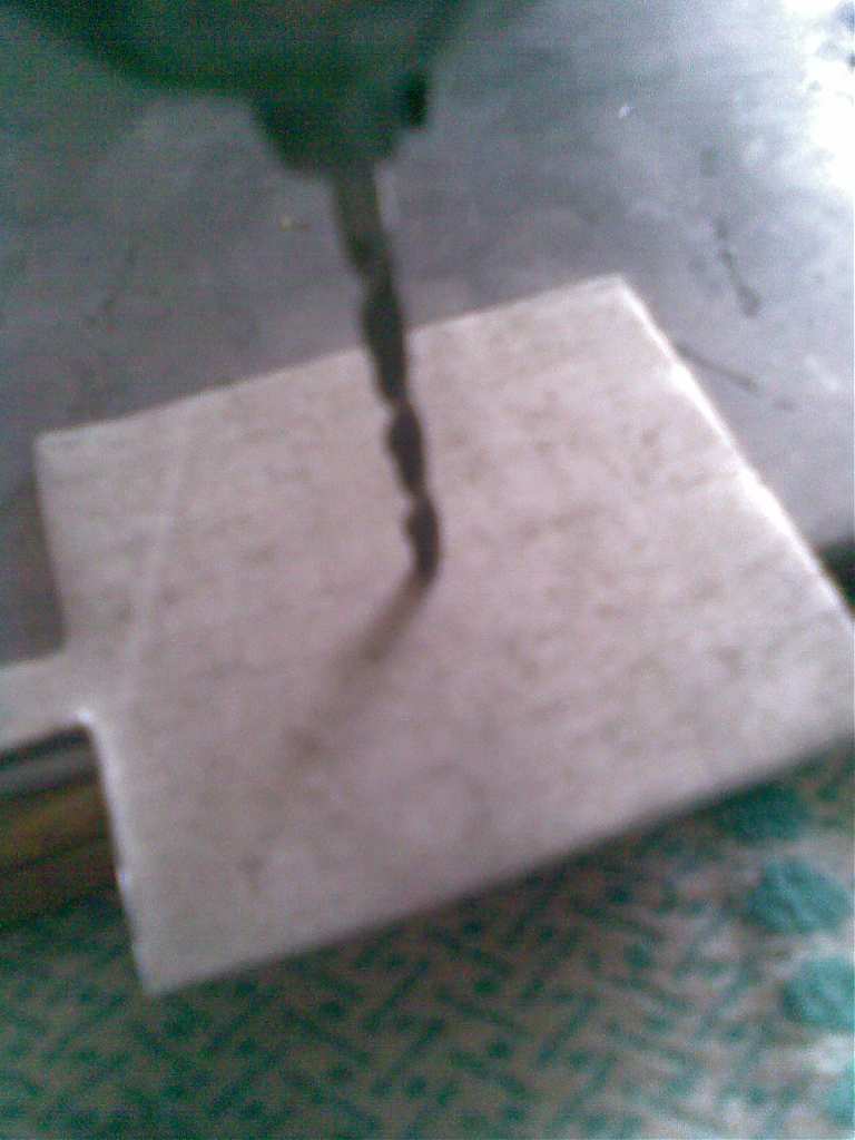

D6 сверлом догоняем место под шляпку самореза. !АККУРАТНО НЕ НАСКВОЗЬ!

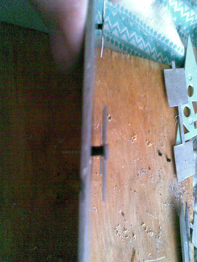

вставляем в вибратор саморез, отрезок изоляции кабеля 5,5 мм (за минусом 1 мм толщины вибратора. 0,5 мм на усадку - резиновый все-таки отрезок) крепко зажимаем в пальцах левой руки, а правой отверткой крутим. Отрезок плотно прикручивается в тыльной стороне вибратора. Кстати, резиновый отрезок можно и сделать 6 мм в моем случае, тогда регулировать проще потом расстояние будет между рефлектором и вибратором
получилось примерно так
Вкручиваем саморез в рефлектор
получилось так
С тыльной стороны рефлектора наворачиваем пальцами на саморез отрезок такой же изоляции 3 мм
Скусываем саморез. Получилось так

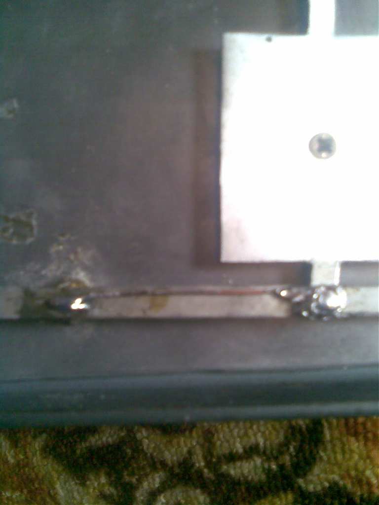

получилась такая антенна:
Не идеал, конечно, но линк покажет... шина к писюнкам вибраторов прикручивалась тоже на саморезы, саморез скусывался предварительно, поэтому, соединения в этих точках с корытом нет.

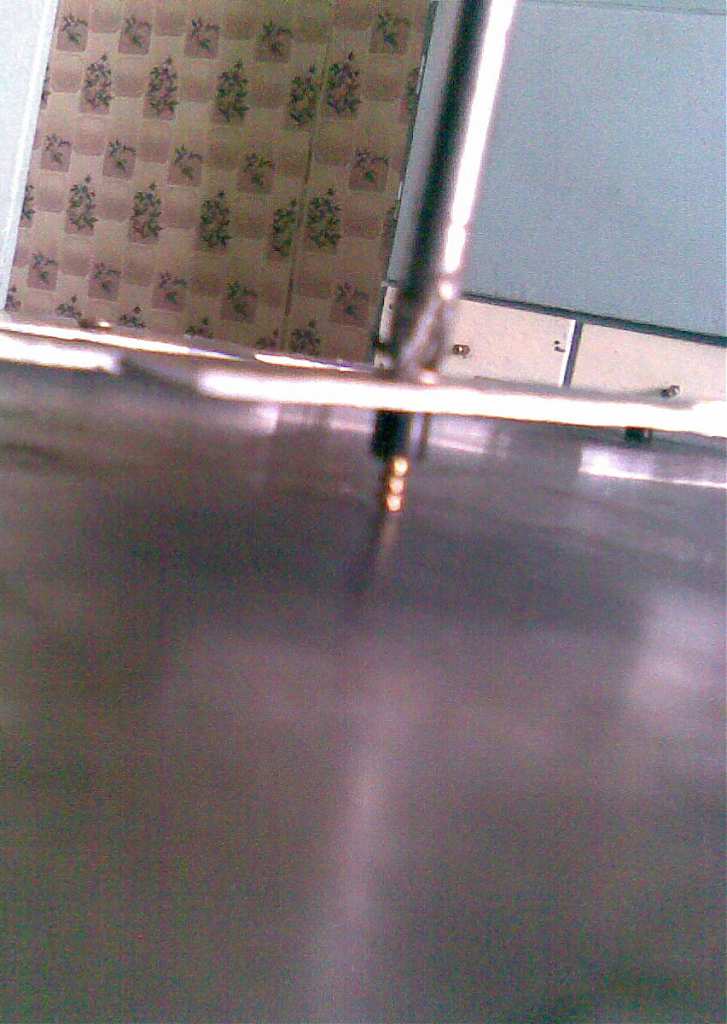

На этой фотке можно увидеть как соединен коннектор с антенной. К корыту он просто прикручен, а к центральной жиле припаян медный провод и подведен к ближайшему саморезу писюнка. Прижат саморезом и оппаян. Хотел припаять центральную жилу прям к шине, но снова не поверил пайке к алюминию, если в этом месте отвалится, будет не очень...
