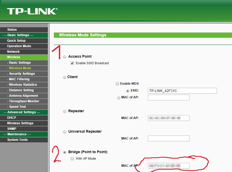

      DHCP Сервер назначает адреса: 192.168.88.1-192.168.88.254/255.255.255.0 . Интернет поступает от xDSL модема через DHCP Сервер: 192.168.1.Х [/CENTER]
      IP Адрес в точке 192.168.1.100
      DHCP не назначает адреса точке (можно посмотреть статистику выдачи адресов), потому что точка не берёт адрес.
      поэтому работает адрес в точке, а он не совпадает с адресами микротика, и ничо не видна.
      а хто выбрал бридж, тот хай с ним и парица.. Бритш не абязан работать с микротиком. Нужный режим подключения к AP микротика - клиент.

          Да назначал я своей точке другой айпи: 192.168.88.100 , тоже не заходит. Подскажите - как мне шейпить трафик? ,при условии , что (Точка-точка)
          а шлюз совпадает с адресом микротика?

              А вот это я пожалуй упустил. Шлюз был 192.168.1.1 (как у АДСЛ модема) значит надо попробовать с: IP 192.168.88.100 | Mask 255.255.255.0 | Geteway 192.168.88.1(адрес микротика) ?

                чем подключаются к 5210? сколько планируется клиентов на 5210?
                  Сейчас один клиент, подключается такою же точкой ( 5210G ) Планируется общее количество клиентов - 2. Один из них Ubiquiti NanoStation2 Loco.
                    по идее у тебя вышел прозрачный мост (WDS), должно все работать.

                    2. нужно прописывать Мак адреса противоположных точек.
                    Можно попробовать еще 1. - обычная точка доступа и на второй точке Client.
                      Всё верно. Раньше было именно так - точка и клиент. Сейчас данный метод не приемлем. будем копать дальше. Спасибо Земляк за советы. * Не думал что встречу здесь "практически соседа"))

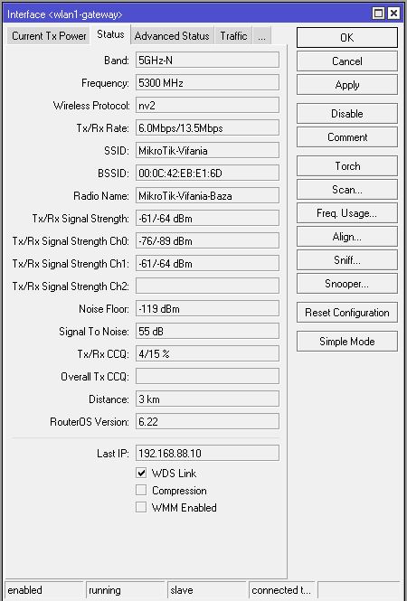

                              Есть Mikrotik SEXTANT RB711-5HnD - две одинаковые
                              Расстояние 3км
                              Эфир сканировал, выбрал середину пустого места
                              Почему Tx/Rx Signal Strenght на канале 0 такие плохие, с чем может быть связанно?
                              tx power пробовал все. Ровнее всего получается при 23dBm на базе и 19dBm на клиенте
                              Скриншот на клиенте сделан при 22/22 *22dBm*
