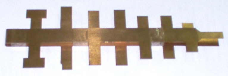

    про ту антенну что на фото, сравни длинну и число вибраторов, и убедись что это не одно и тоже, а лучше скаже где я не прав, когда "кусался".
      #32
      Действительно, ксв больше двух 2. :nea:
      Ты был прав.
      А насчет ""кого-нибудь "укусить""" - кусай на здоровье :D
        #33
        Еще раз внимательно посмотрел на http://www.cqham.ru/WiFiLogYgi.htm.
        Похоже, что расстояние между элементами не 6мм как показано на чертеже, а больше.
          #34
          да не заморачивайся, ты в манне считал ксв на 50 Ом а автор ставит F-разьем, если я не путаю ничего (вот здесь могу ошибиться) то его сопротивление 75 Ом, вот и считай на нем КСВ, там в манне в настроечках это можно сделать, тогда получишь вроде 2,8.
          вообще логопериодические антенны в таком виде в качестве облучателя не используют, а если и используют то с небольшим числом элементов иначе фазовый центр с изменением частоты будет "бегать", по антенне и лишь в одном месте совпадать с фокусом рефлектора, это понятно когда знаешь почему эти антенны называют сверхширокополосными, короче, лень писать.

                    Я тут недавно один облучатель расковырял и ужаснулся.
                    Логопериодичка была сложела пополам без соблюдения параллельности, если смотреть збоку - была похожа ра рыбку. Плюс ко всему внутри защитной коробки лежала повернутой вбок. Жалко фотика не было.
                      #40
                      Сообщение от mcWit
                      Кстати интересная тема. Действительно, а как узнать куда попал фокус?
                      Я первый облучатель из текстолита вообже из двух кусков делал-текстолита нужной длины небыло пришлось из двух коротких кусков спаять . На вид ужас просто:bad: получилось.
                      Гнуть тоже было не вариант - пайка мешала,согул тока не до конца,Вообщем тоже РЫБКА получилась.
                      Кода поставил в фокус решетки - заработало оч неплохо по сравнению с родным ММДСовским облучателем
                      Следующе модели быле сделаны как надо - и работают всеже чуть лучще чем пробный екзэмпляр

                            Вот фотоотчет про ЛОХОпереодичку.
                            Такой бред был в покупной антенне...
                              #44
                              Решил вырезать свою.
                              Получилось гораздо симпатичнее.
                              Удрачает то, что наверное все облучатели придется менять
                                #45
                                размерчики плиз)
