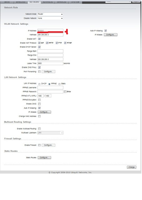

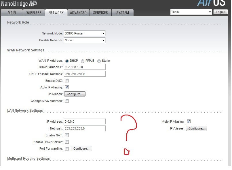

точка:Access WDS,USA,канал 20,частота 5185,усиление 20(пока),шифрование и привязка по маку-собственно здесь всё понятно было с самого начала.Дальше вкладка network :что здесь следует вписывать,SOHO Router,PPPoE - провайдер домолинк(логин и пароль само собой),в графе LAN Network Setting какой ip и маску забивать,если от adsl модема через свич провод идёт на nano m5?
Далее клиент,вкладка wireless: Station WDS ,привязка по маку,США,канал 20,частота 5185,усиление 20,шифрование.Вкладка Network вот тут даже и представить не могу что писать?Help
не понятно в каком режиме использовать точку доспупа:SOHO Router или Router?как заполнить все необходимые графы в обейх режимах,ну а про клиента вообще молчу...(выручайте

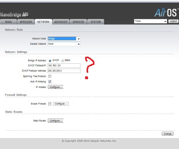

Для начала опиши подробно ситуацию. Интернет откуда будешь брать? От друга? Значит ему тоже нужен интернет, следовательно, если кто-нибудь из вас поднимет РРРОЕ другой войти не сможет. (в домолинке разрешено только 1 подключение). Вам нужно поднимать РРРОЕ на АДСЛ модеме. У себя на компьютерах прописать ip модема в качестве шлюза и ДНС домолинка. А точки доступа ипользовать только для прокидывания локалки. Первое, что нужно сделать - это установить соединение между бриджами! Вот тебе последовательность действий:
На первой точке ставишь режим Access point, на вкладке network режим бридж, ip можно оставить по умолчанию 192.168.1.20, шифрование пока отключи (включишь потом)
Вторую точку настраиваешь как station. На вкладке нетворк - тоже бридж
IP изменяешь на другой (например 192.168.1.21).
Все. Включаешь точки. заходишь на точку, которая в режиме клиента (station) и смотришь на главной странице вверху справа уровень сигнала. Затем отписываешься нам.

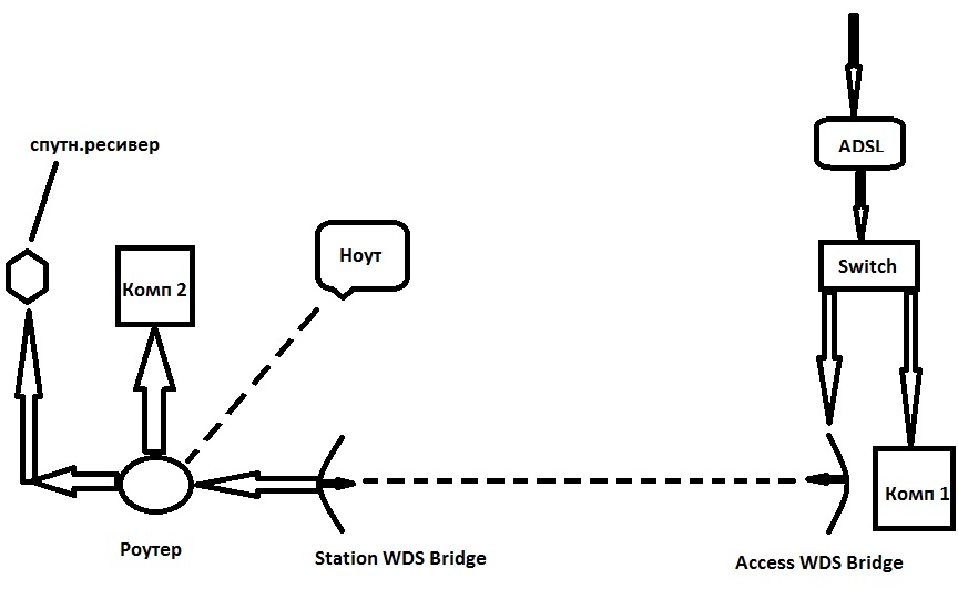

ну толи я что то неправельно нарисовал,толи вы что то не допоняли)есть адсл модем у друга,настрайваем его в режим роутера,далее свич,от него комп друга и на точку доступа,далее клиент,т.е. моя антена принимает и от неё к моему роутеру,дальше мой комп,спутниковый ресивер,и мой же ноут.вот как то так)
