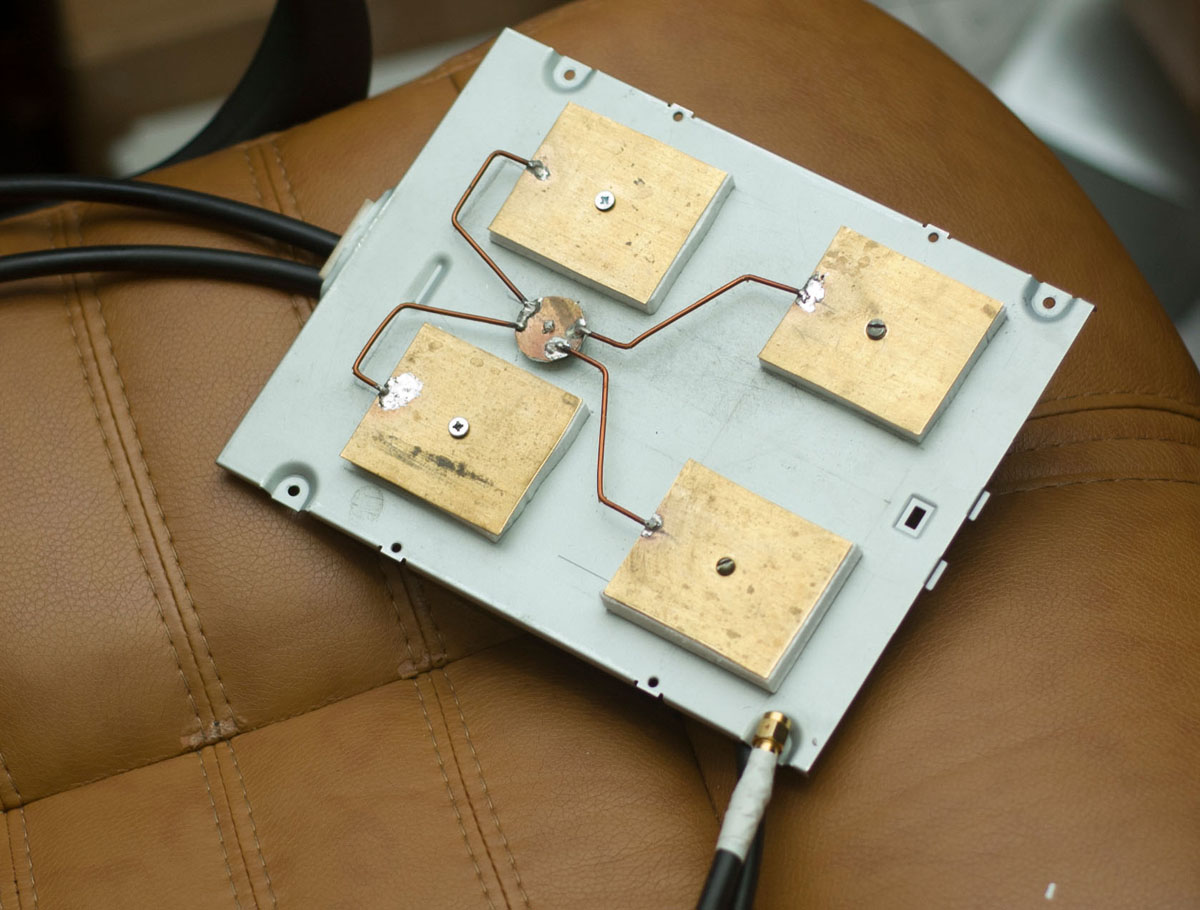

Панель 15 (Вариант 3)
Диск это конструктивная ёмкость, которая,очевидно, нужна для компенсации индуктивных составляющих входных импедансов патчей. Уменьшая высоту его установки, нужно уменьшать и его диаметр для сохранения значения номинала ёмкости. С точки зрения антенного эффекта, диск тоже желательно ставить как можно ниже и делать его поменьше. Конкретные рекомендации я смогу дать после моделирования. Можно, варьируя габарит патча и точку подключения, свести индуктивную составляющую на нет и диск не понадобится.

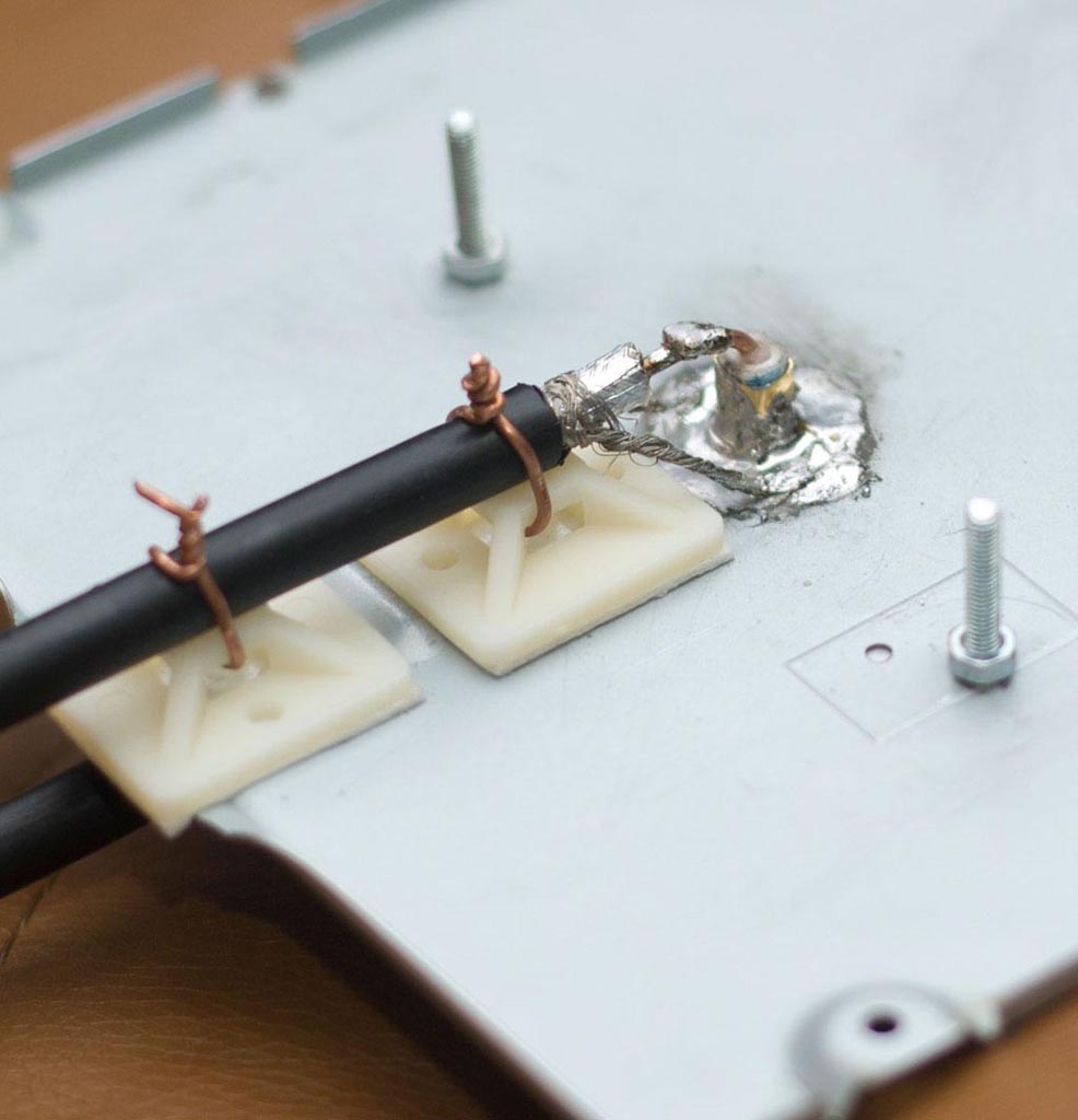

Коаксиальность разъёма заканчивается на срезе его корпуса, поэтому дальнейшую длинну центрального контакта нужно рассматривать , как индуктивность и учитывать в СВЧ схеме.Сообщение от igorit Посмотреть сообщениеЯ конечно извеняюсь,но что означает- выход тонкого вывода гнезда?
понял, четкого правила, что нельзя изгибать ведущую жилу на 90 или сколько то там градусов нет. а то что оголенная жила за антенной(сзади) это как я понял добавит задний леписток направленый перпендикулярно антене? или что то типа того? или же за антенной всеровно как расположен кабель?(это уже чисто интересно узнать)
Распайка сделана неправильно,слишком длинные отводы кабеля. Уберите изоляторы из под кабеля и сделайте хотя бы так http://www.lan23.ru/forum/attachment...0&d=1296599923
спасибо за наглядный пример пайки, ато делал как удобней, это тестовая антенна, следующую постараюсь припаять как у вас, и заодно сравню результат!Сообщение от uve Посмотреть сообщениеРаспайка сделана неправильно,слишком длинные отводы кабеля. Уберите изоляторы из под кабеля и сделайте хотя бы так http://www.lan23.ru/forum/attachment...0&d=1296599923
У вас в трубочку заходит изолятор кабеля. На нём фольга алюминиевая. Токи В.Ч. текут по внутренней поверхности этой фольги. Внутри трубочки происходит перетекание токов с фольги на эту трубочку и далее.
Из вашего фото. Вы разрезали путь токам В.Ч. Оплётку можно совсем не припаивать. Это только механическое крепление данного кабеля, на наших частотах.
Эта антенна идеально помещается в крышку родного микротиковского бокса.
у меня в трубочке вспененый изолятор и кусочек медной проволочки, фольгу я снял, остались следы краски или клея, а экран кабеля припаял так как получилось, дабы сильно не плавить изолятор.Сообщение от Панченко Игорь Посмотреть сообщениеУ вас в трубочку заходит изолятор кабеля. На нём фольга алюминиевая. Токи В.Ч. текут по внутренней поверхности этой фольги. Внутри трубочки происходит перетекание токов с фольги на эту трубочку и далее.
соответственно у меня трубочка выполняет чисто функцию направляющей, дабы кабель не болтатся.
