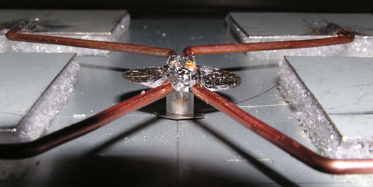

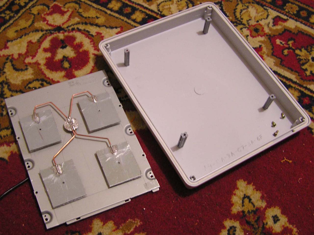

я 1.2 мм не нашел, делал на 1.5, немного грубо, но вроди получилось, думаю это не самое страшное отклонение от расчетных данных))Сообщение от Serg_ Посмотреть сообщениеКстати, забыл спросить, каков диаметр питающих патчи проводников?

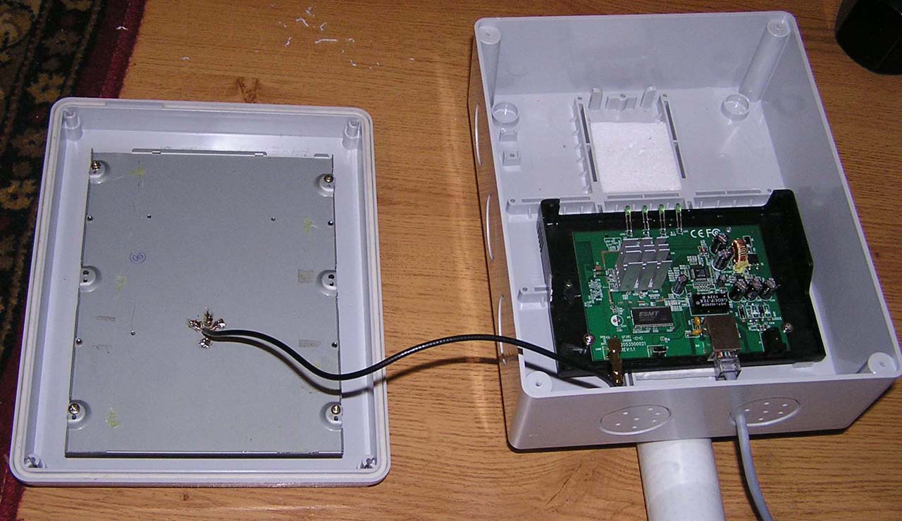

Вот решил выложить на всеобщее обозрение свое творение :) В качестве ТД использовался TP-LINK WA500G. Всего было изготовлено 2 таких ТД.
Вместо пенопласта попробовал использовать упаковочный вспененный полиэтилнен (полипропилен). Результатом доволен. ТД в режиме моста на крышах 5-этажек, расстояние между домами - 300м, на пути стоит еще одна 5-этажка с кучей ТВ антенн. На скорости в 54 мбита/с задержка составляет 2-4 мс. Линк стабильный.Последний раз редактировалось syrius2006; 03.04.2011, 17:52.

Итак по-порядку:
Коробка распаячная Артикул: 67065 TYCO IP55 размерами 240*195*90 мм. по цене 250 руб. за штуку. Между дном крышки коробки и антенной оставлен зазор в 25 мм (можно было и больше оставить, глубина коробки позволяет).
Коробка закреплена саморезами на обрезки пластиковых водопроводных труб диаметром в 40 мм (толщина стенок порядка 8 мм).
Кабель от антенны TP-Link TL-ANT2405C. Было откушено половина длины кабеля вместе с раземом. Думаю, что антенна с остатком кабеля еще куда-нибудь пригодиться.
Клей использовался самый обыкновенный "Момент".
Отверстия внизу короба намеренно оставлены небольшого диаметра, дабы там всякие насекомые не устраивали внутри ночлежки и туалеты :-)Последний раз редактировалось syrius2006; 04.04.2011, 08:33.
