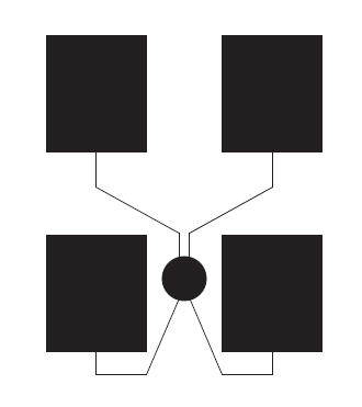

Зачем? Пенопласт дешевле!Сообщение от FreeWiFi Посмотреть сообщениеПривет всем.
И "можно довести этот проект на FR4 PCB?
Если да, пожалуйста, скажите мне, каким образом и с тем, что получить?
Спасибо и извините за мой плохой русский язык.[ATTACH=CONFIG]16138[/ATTACH]
Нафига (зачем) такая точность? Она работает с точностью +- 1мм и с кривостью, близорукостью, и сломанной ногой и пьянкой))) да и диапазон Wi Fi перекрывает в несколько раз!Сообщение от FreeWiFi Посмотреть сообщениепотому что с одной погружения в вас получить микронной точностью.
Ширина линии не имеет значения, растояние от рефлектора до патча можно выдержать более дешевыми способами!Сообщение от FreeWiFi Посмотреть сообщениеКонечно!
Но я также имею в виду точность линии очень тонкая с медной проволоки 1 мм.
Помимо этого, есть также будет расстояние от рефлектора с печатной платы можно получить точным образом.
У вас я думаю фирменный будет стоить то же много!Сообщение от FreeWiFi Посмотреть сообщениеПростите мою русского друга.
Я не знал, что печатная плата будет стоить вам много.:sorry:
Материал со стабильной диэлектрической проницаемостью!!!Сообщение от FreeWiFi Посмотреть сообщениеМне очень жаль, я не понял.
This option must be stable.Сообщение от FreeWiFi Посмотреть сообщениеДа, да!
Если вы определили, диэлектрическую проницаемость (= 4,4 для FR4) будет в состоянии воспроизвести антенну на печатной плате.
Вы сможите найти Материалы фирмы Rogers Сorpоration?
