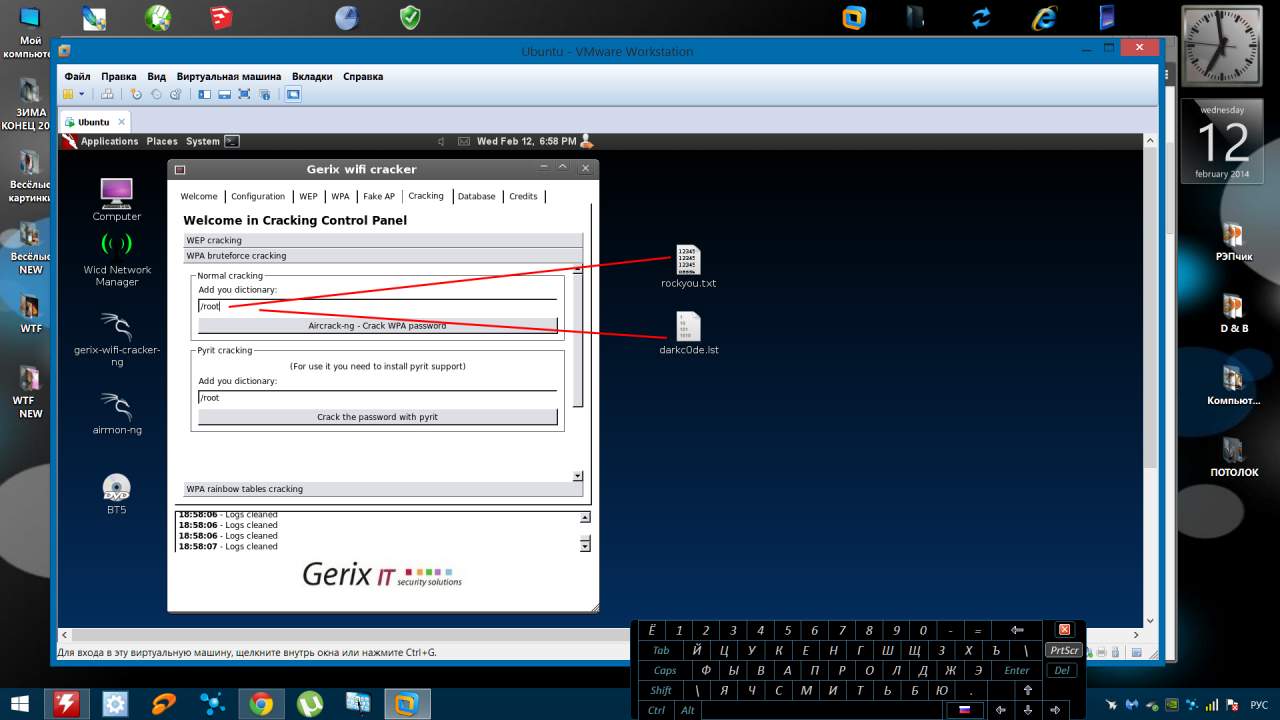

Сообщение от strat Посмотреть сообщениеВ ГЕРИКСЕ писать путь до словаря
Замена мощность не поднимет, какие дрова лучше, не знаю
НЕ ПОДБИРАЕТ ЧО НАДО ? ОДИН РАЗ ПОЛУЧАЛОСЬ КАК-ТО.
