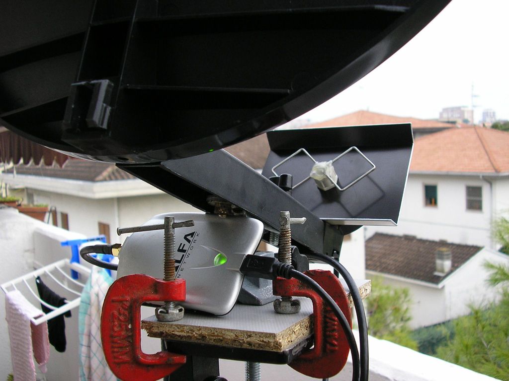

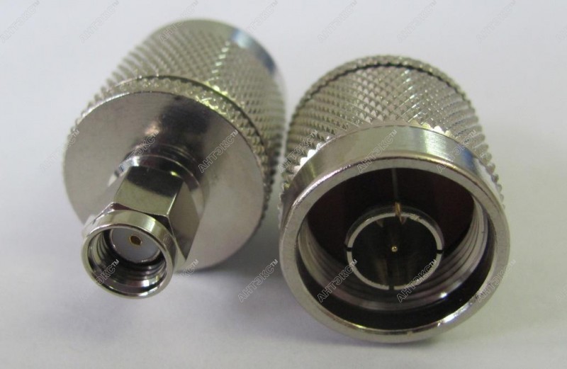

Собираю сниф установку-спутниковый оффсет-зеркало 60см,на конвертере облучатель офсетной зеркальной антенны от НПП Антэкс с коэфицентом усиления к данному-60см станет 21dBi//ссыль http://antex-e.ru/store/34772/?pos=914558//,свистком работать будет TP-Link TL-WN7200ND -так как вовссех нюансах на данный момент времени зарекомендовл себя тока с хорошей стороны-все поставленные задачи щелкает каки максим пулемет...Кабельных сборок и пигтейл под SMA решил не юзать...-сочленять стабильно на такой хрени сподручней без потереь на кабеле-SN-A311 ВЧ переходник SMA штекер реверсивный - N штекер//ссыль http://antex-e.ru/store/34772/?pos=914558//юзаться будет в ини гермобоксе с пропойкой пластиковой к конвертору от влаги-дренажные дырки также предусмотрены...Сочленять свисток на 15 метрах приготовленного USB кабеля фирменного отказался-боюсь выгарание сетевухи или даже матери случится при наводке при грозе...ставлю розетку сетевую в гермобоксе вместе со свистком -а на оном конец кабеля длиной 2 сантиметра обжимаю сетевым коннектором -завожу и сопряжаю с грозозащитой устройство защиты РГ4РоЕ//http://wifimag.ru/cat/647/ustroystvo_zashchity_rg4roe_3_1_220_isp_2/-с обязательным хорошим заземлением //далее зкранированным сетым кабелем 5 или 6 категории веду метров 15-20...дополнительно экран кабеля до кучи с грозозащитой так же кладу на землю...Возможно еще немного ниже зеркала-помещу в Бокс с антенной StationBox 5 GHz 18dBi antenna или Бокс с антенной StationBox Classic 2.4GHz -профессианальные платы точки доступа-Бокс с антенной StationBox Classic 2.4GHz или RB_711-2Hn -все зависит от желания и rf_elements_stationbox...подмену МАС адреса оные карты позволяют делать и протаскивают от 100 и более мегабит в канале загрузки на чистую...если тока отснифаете и прилепитесь к такому каналу...
Как считаете-имеет такая схема право на жисть???-может чего посоветуете на дополнение?Возможно зеркало заюзаю и 90сантиметровое-усиление на 0,9м- 24,5dBi становится...линки буделать длинные-примерно до 7 километров...Идею переделки кабеля USB на витуху брал с этого же ресурса...На системе крутится ХР и BackTrack 5 R3...-проблем ни в чем не вызывает со всеми дровами что подсовывал... То примерно как бы так...пока на 5мегабитах спианеренного фая сижу...-хозяева имеют 100ку и даже не подозревают хвостов...пришлось правда дополнительно им во благо на ихнем роутере ограничить до двух киентов по воздуху-другим не дал на хвоста упасть и прописать неломаемые данные на вход...-2ва птому что иногда соседний знакомый с под них так же юзает канал на онлайне ТВ...Последний раз редактировалось Jess; 19.10.2012, 04:23.
