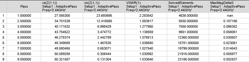

    Возможно вопрос будет тупым, но - в природе вообще существует ли 50 оммный патч с круглым рефлектором и квадратным вибратором ? или круглые вибратор и рефлектор на 50 ом. (смотрю что по картинкам патчи на 75 и 50 ом отличаются именно формой рефлектора). В моем случае было бы идеально круглую неглубокую баночку с патчем прикрутить к канализационному сифону и установить в фокус прямофокусной тарелки диаметром 40 см.

    Оптимизировал 50-омный вариант
