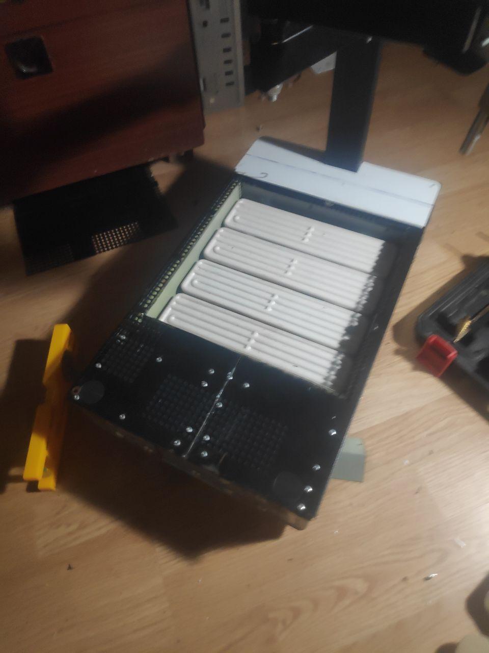

        Стол под паялку:)
          #64

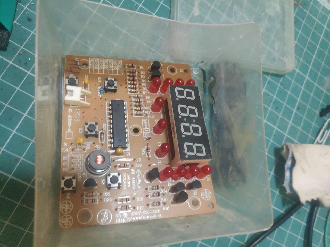

          Разьемы на 102 микроконтроллере Xh2,54
            #65

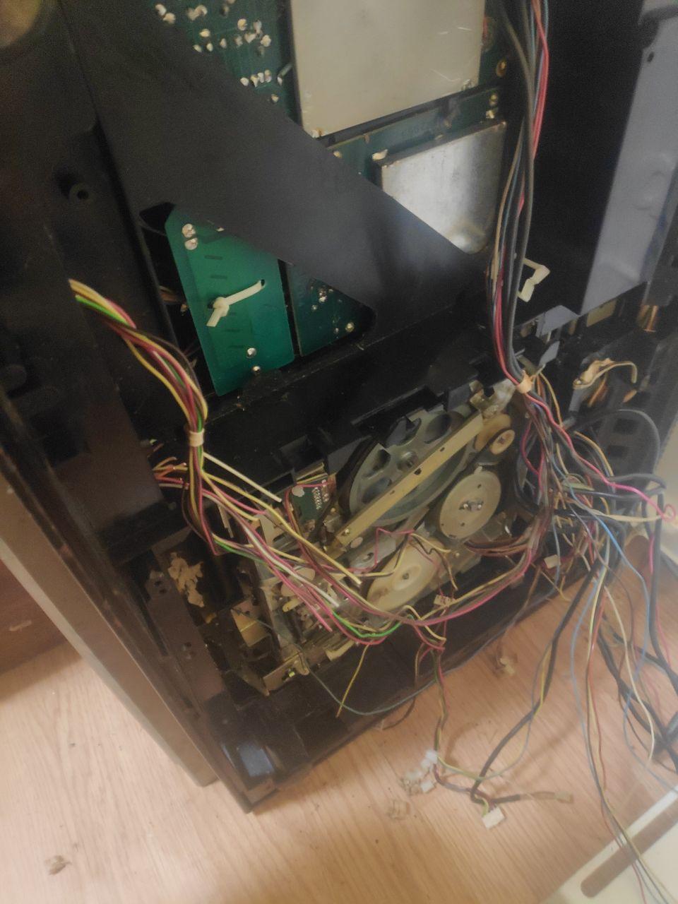

            Подошло время заняться контроллером и электроникой! Открыл коробку, а разъемов с пооводами то, не хватает. Выход нашелся неожиданно!:)
            Наковырял разъемы из мультиварки и видеомагнитофона. Марка не xh2,54, но шаг сходиться, а пазы в других местах, доработал напильником, входят и выходят лучше родных.
            Все сраслось, даже светодиоды нашлись в мультиварке!
            Подготовил место на обрешотка для дисплея с контроллером!
            Отосплюсь, попробую подсобрать и проверить электрическую и электронную часть!

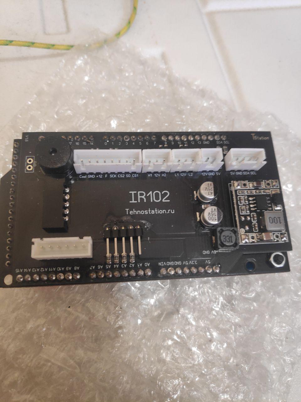

              #66
              Бузеру на плате зачем голову снёс?!
                #67
                Что есть бузер?:)
                  #68
                  Аааа! Зуммер!
                    #69

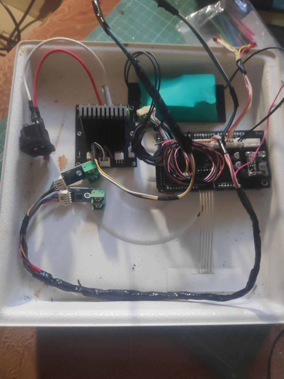

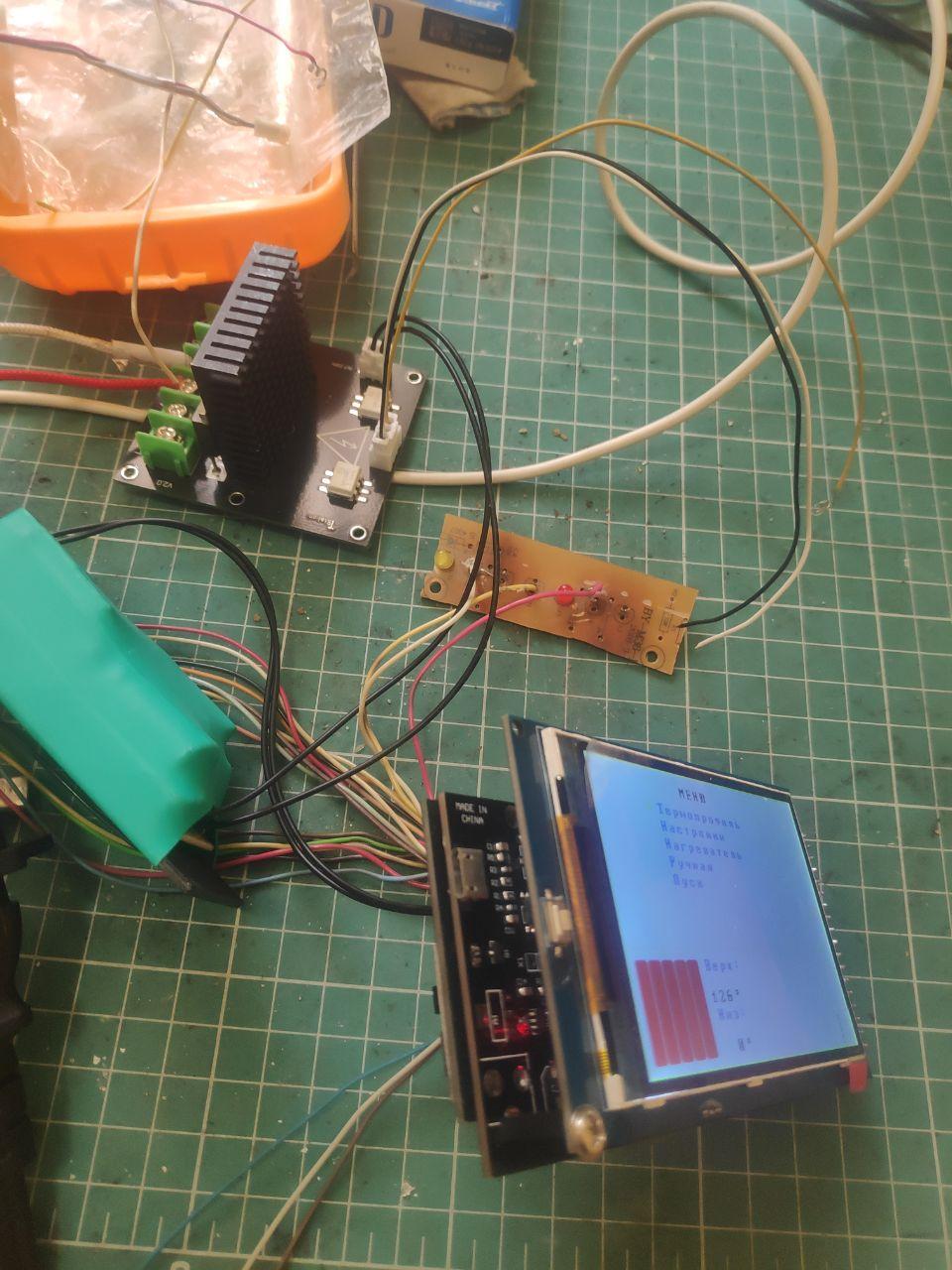

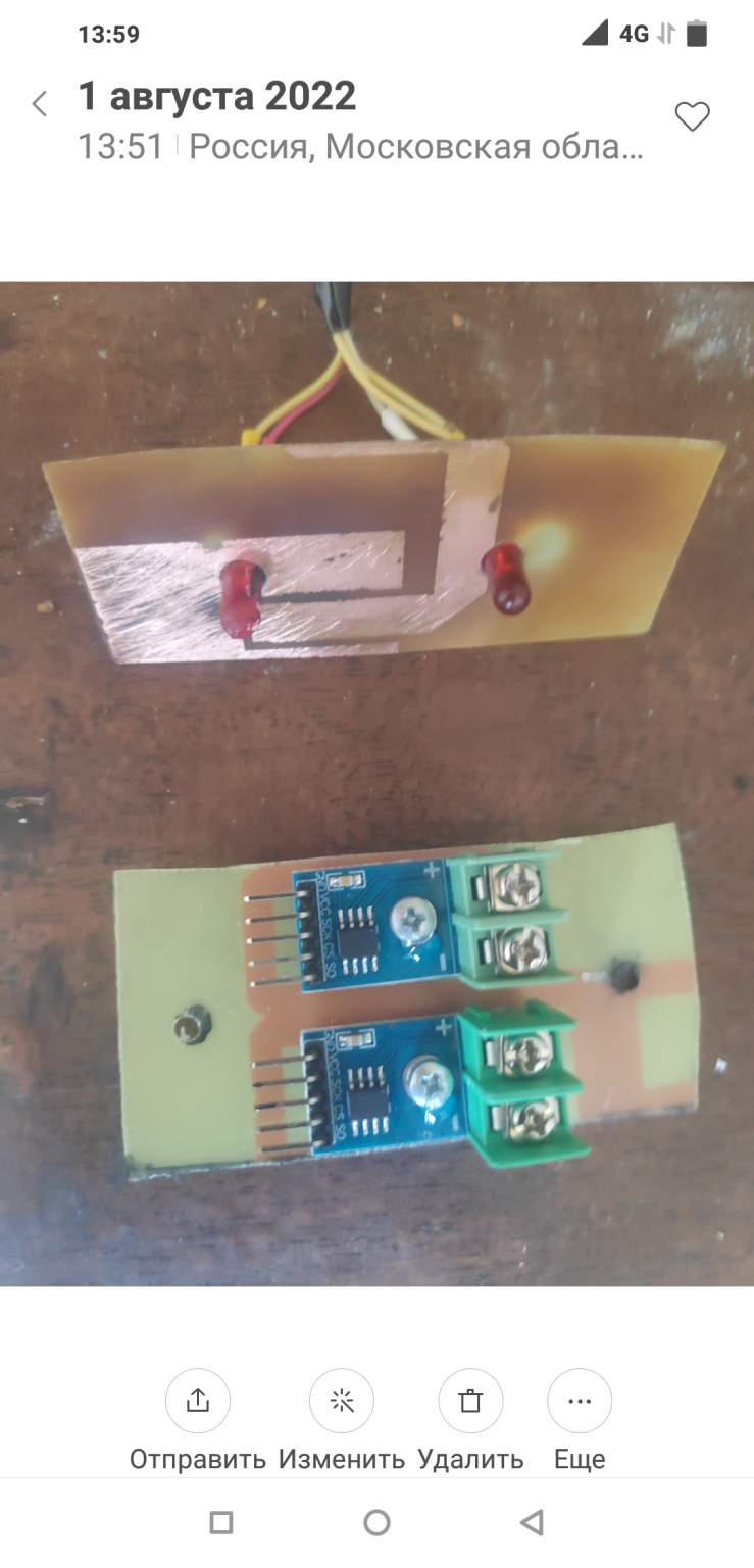

                    Первый запуск контроллера!
                      #70
                      Что есть бузер?:)
                      Бузер от англицкого - BUZ. Именно так он на схемах и платах подписывается.
                        #71
                        Причесал!:)
                          #72
                          Как то так.
                            #73
                            И так!:)
                              #74
                              И так!:)

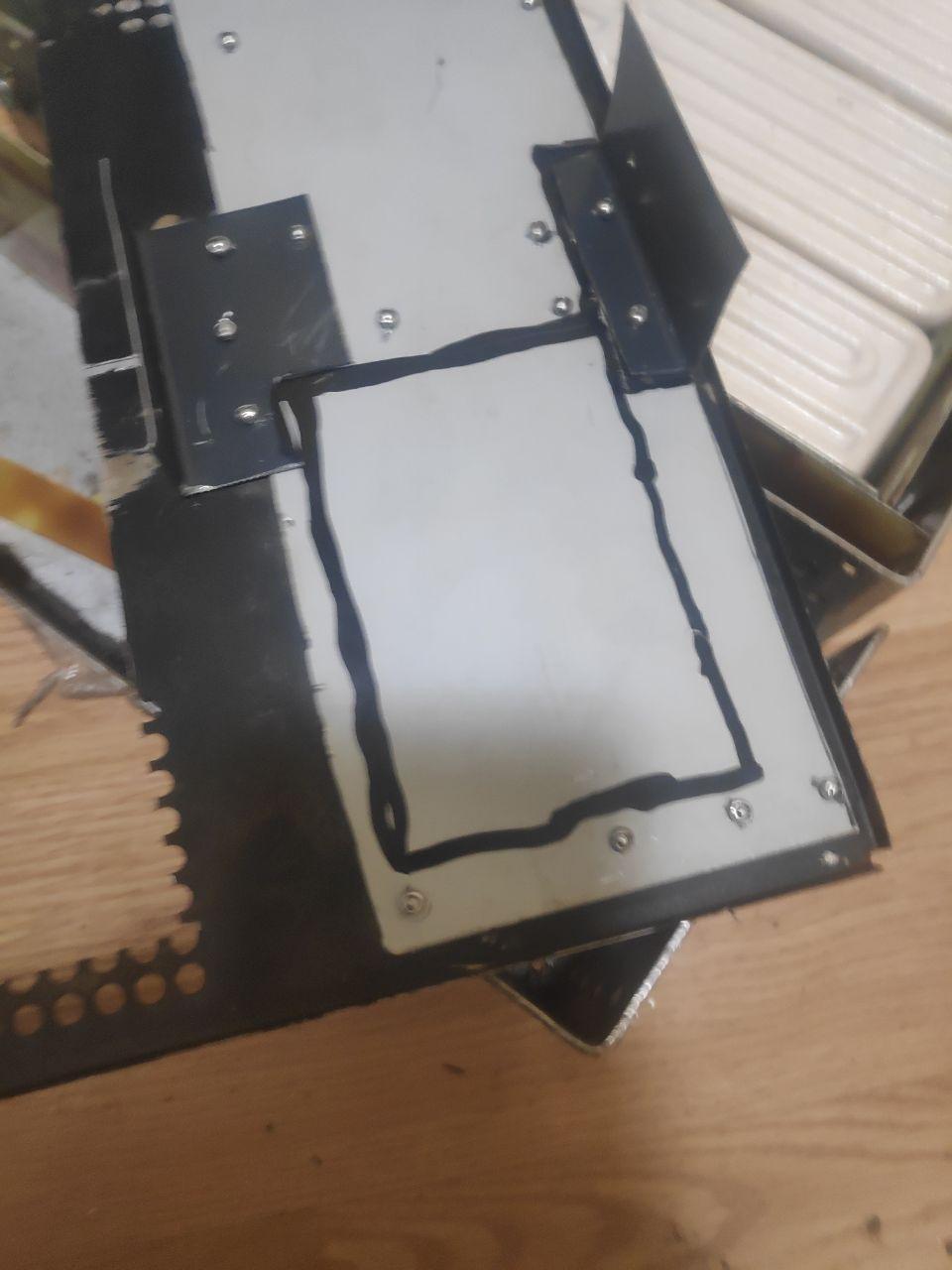

                              Антенна рОдиста?
                                #75
                                Да, нашел применение!:) Рефлектор на днище, FR-4, на термоизоляцию!
