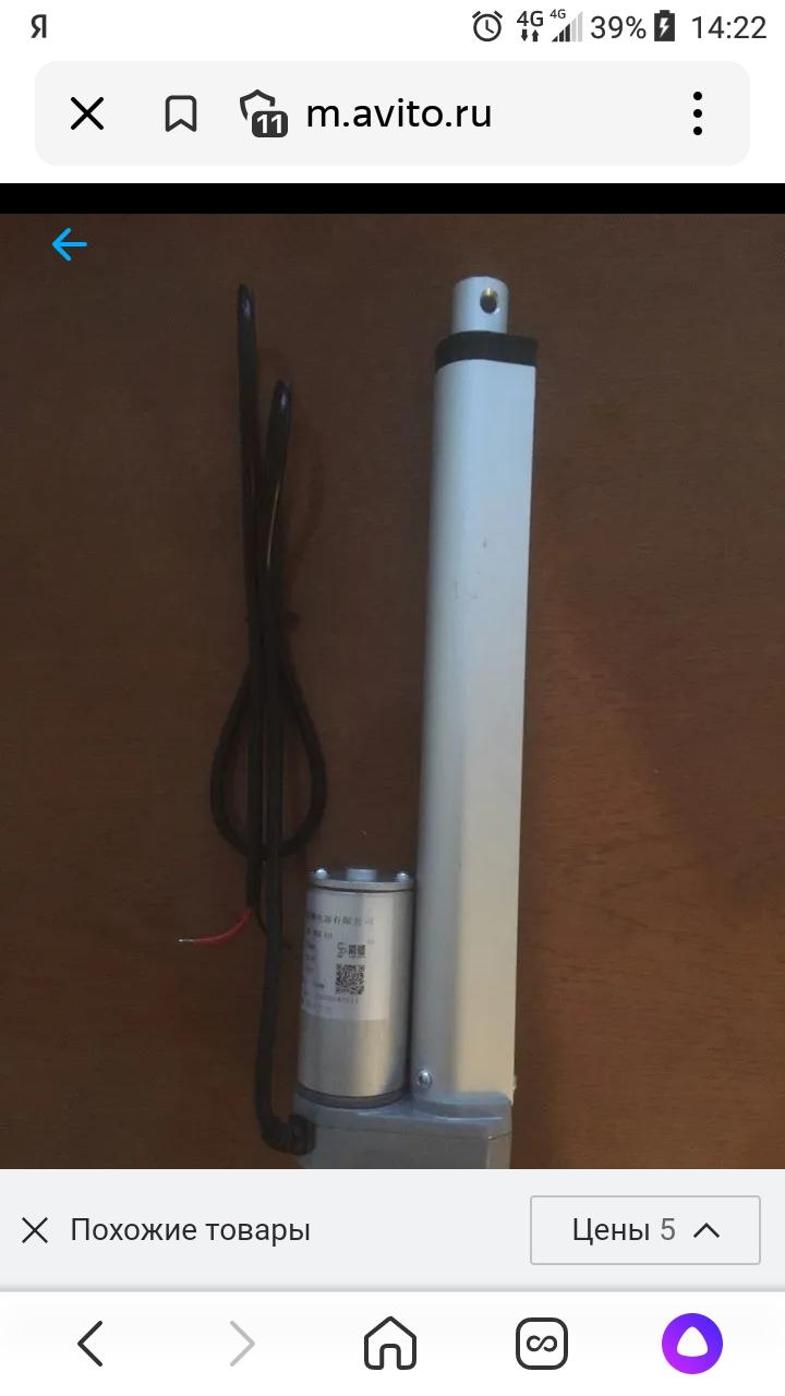

    Идея конечно безумная!:)
    Но дешевле чем выточить долбанный шток!
    И не знал даже что сервопривод начали называть актуатором!:)
    Китайцы называют линейным приводом!
    Аж с пультом как у телика!:)
    https://m.aliexpress.ru/item/1005001...00016079927382
    На одной из моделей паялок Квадрат, есть такая фича.

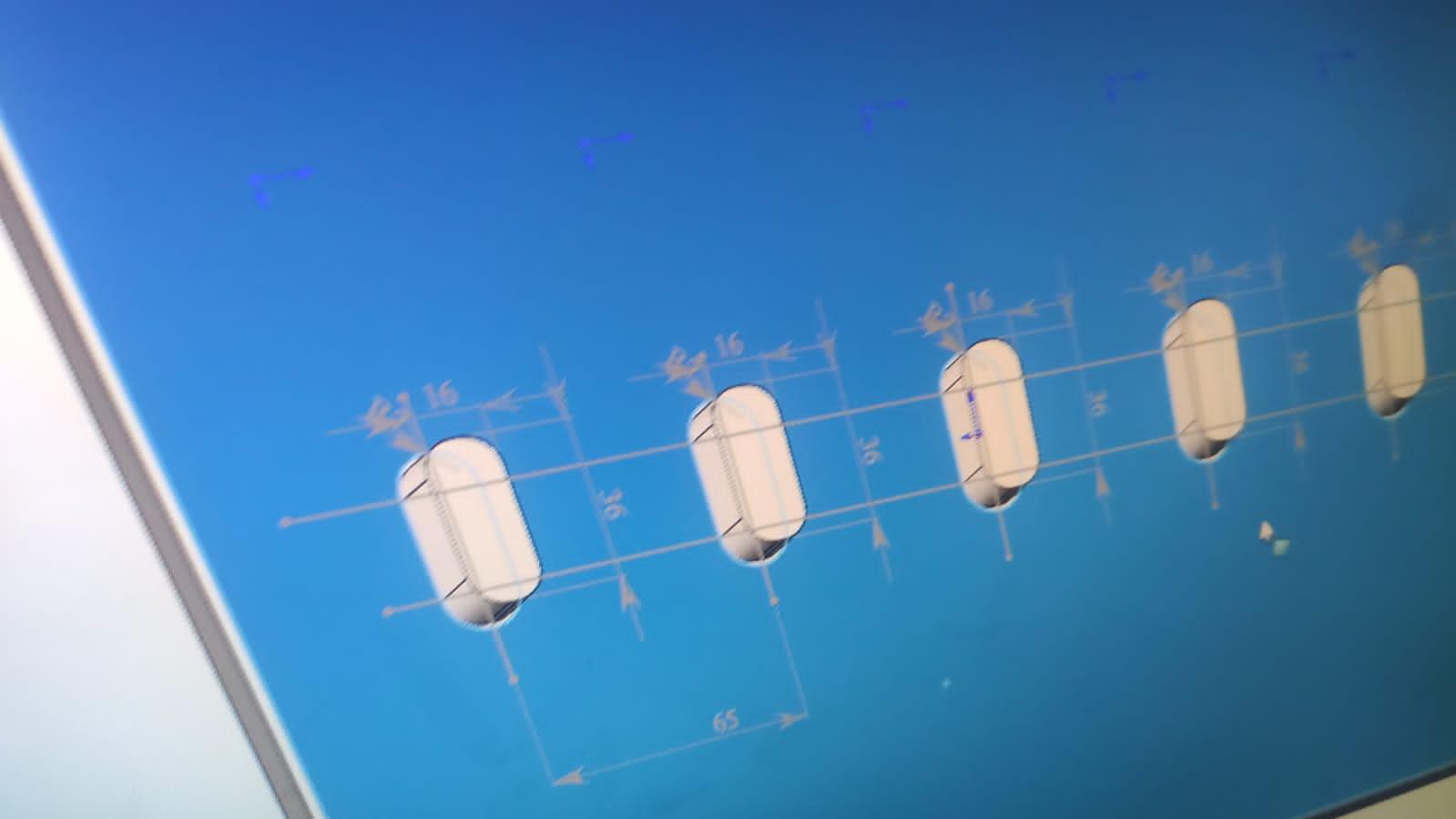

      Чертеж (хреновский правда, но какой уж есть) для нижних нагревателей (размеры у всех производителей разные)!!!
        Тебе это зачем?!
        Если двигать верхний нагреватель, то забудь! У тебя должна быть возможность убрать его мгновенно! свободной рукой, ногой, да хоть членом! Ситуации бывают всякие...
          #49

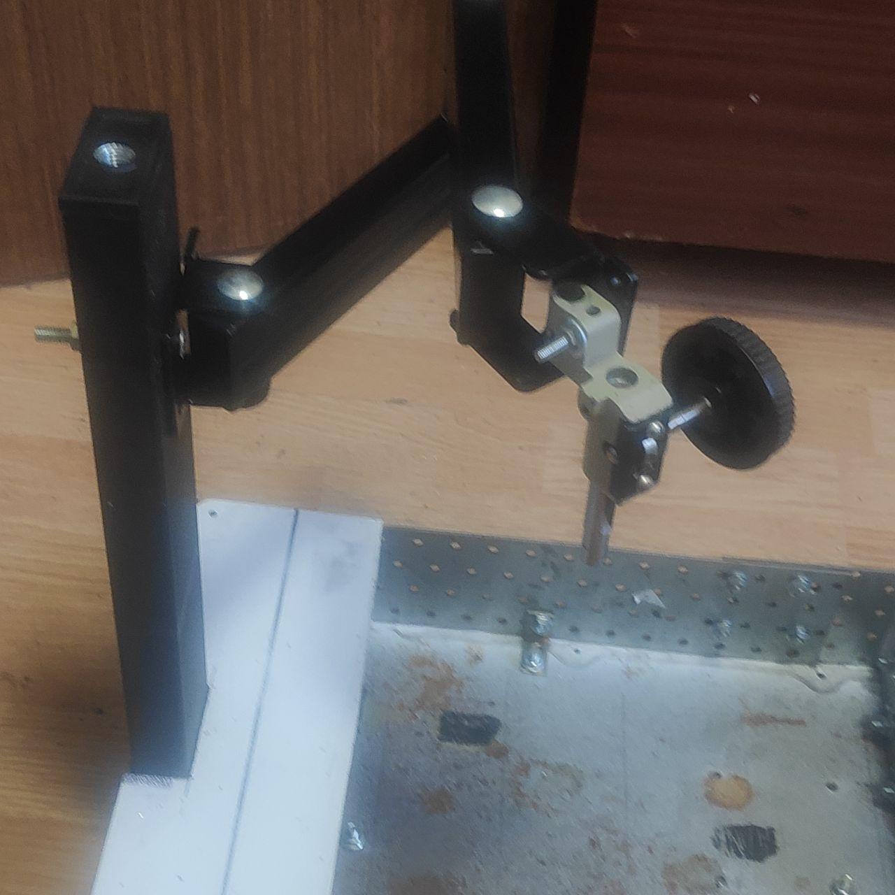

          Зачем, зачем!? Три косаря за шток запросили!
          Интересно, если заморочиться, то можно его самому резануть болгарской ?:)

              Класс! Одну под фен, вторую под ИК.

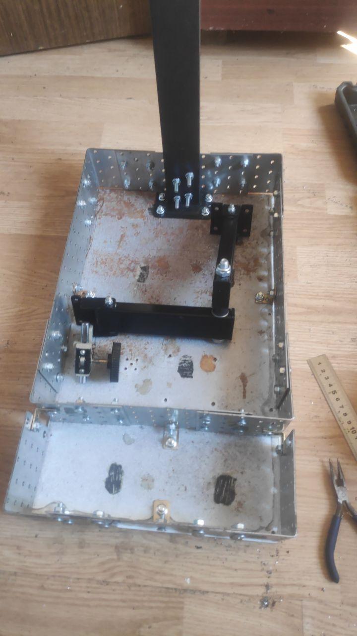

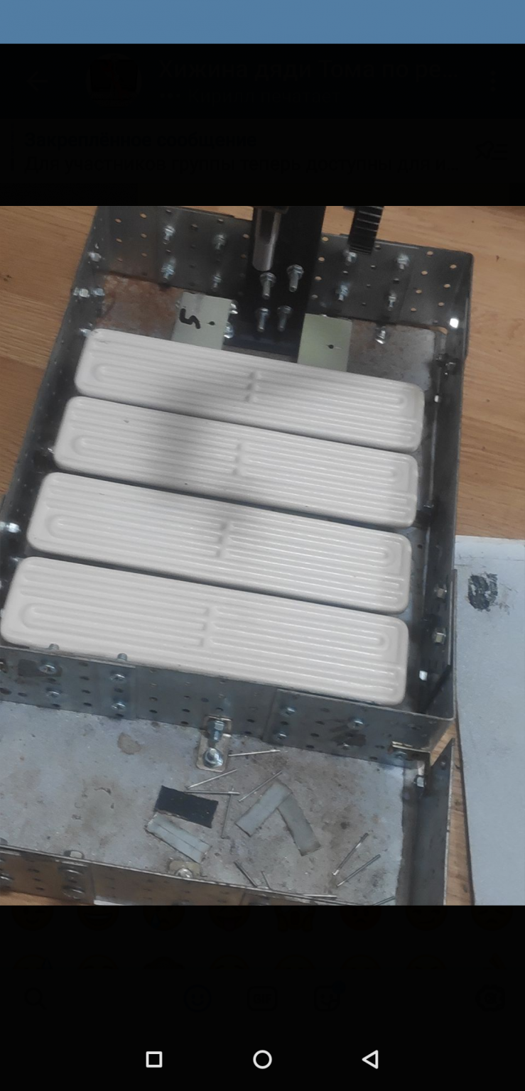

                Ещё немного подобрал!:)
                  #53
                  Примерка!:)
                    #54
                    Пригодиться! На халяву! Ну не выкидывать же!:)
                      #55

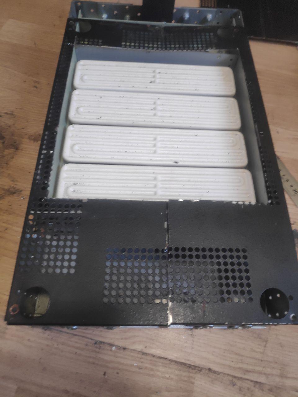

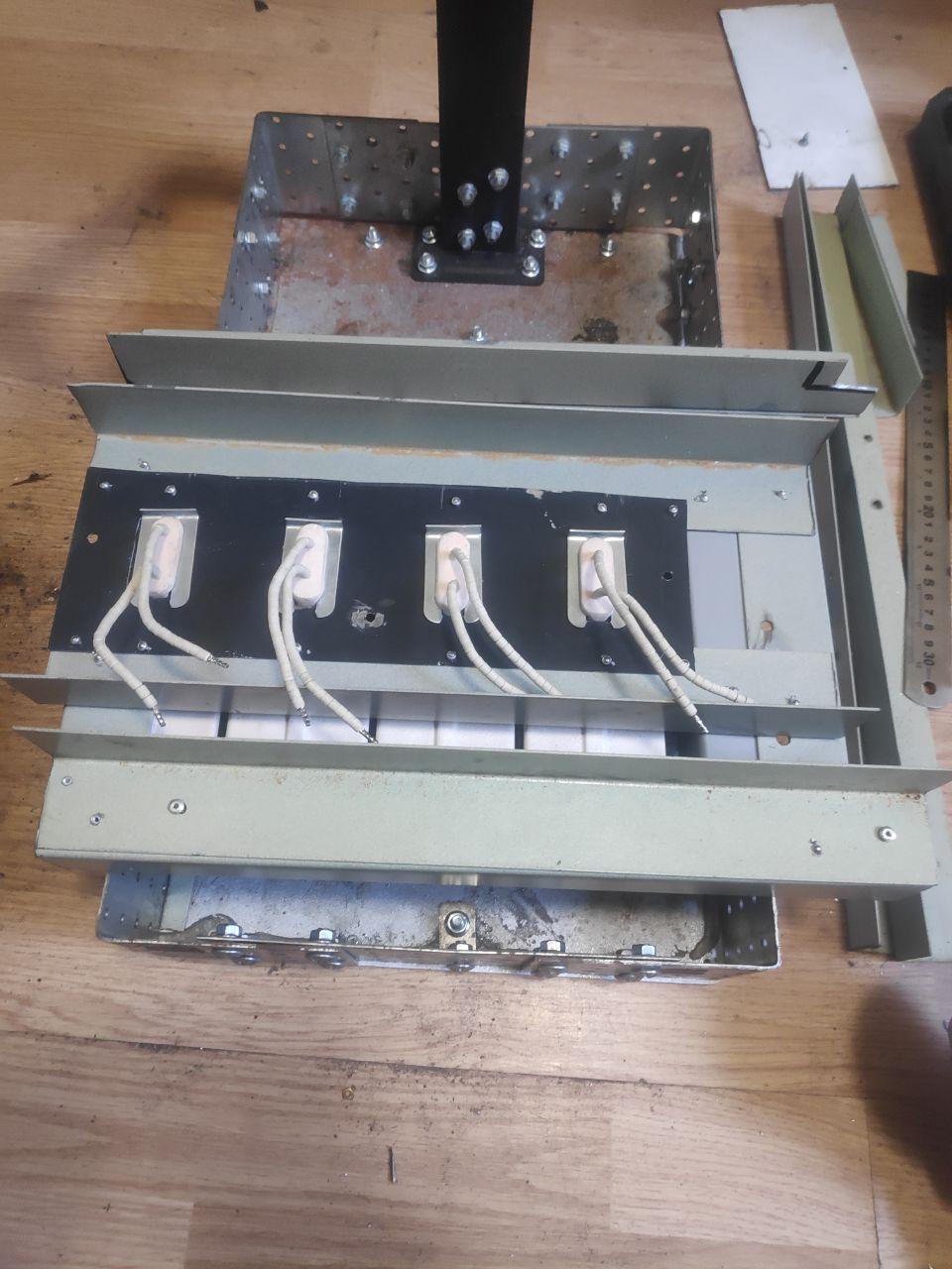

                      Рама под нижние излучатели.
                        #56

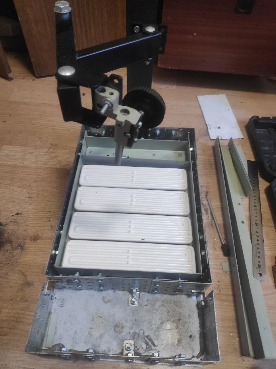

                        Примерим!
                          #57
                          Во чего получилось!:)

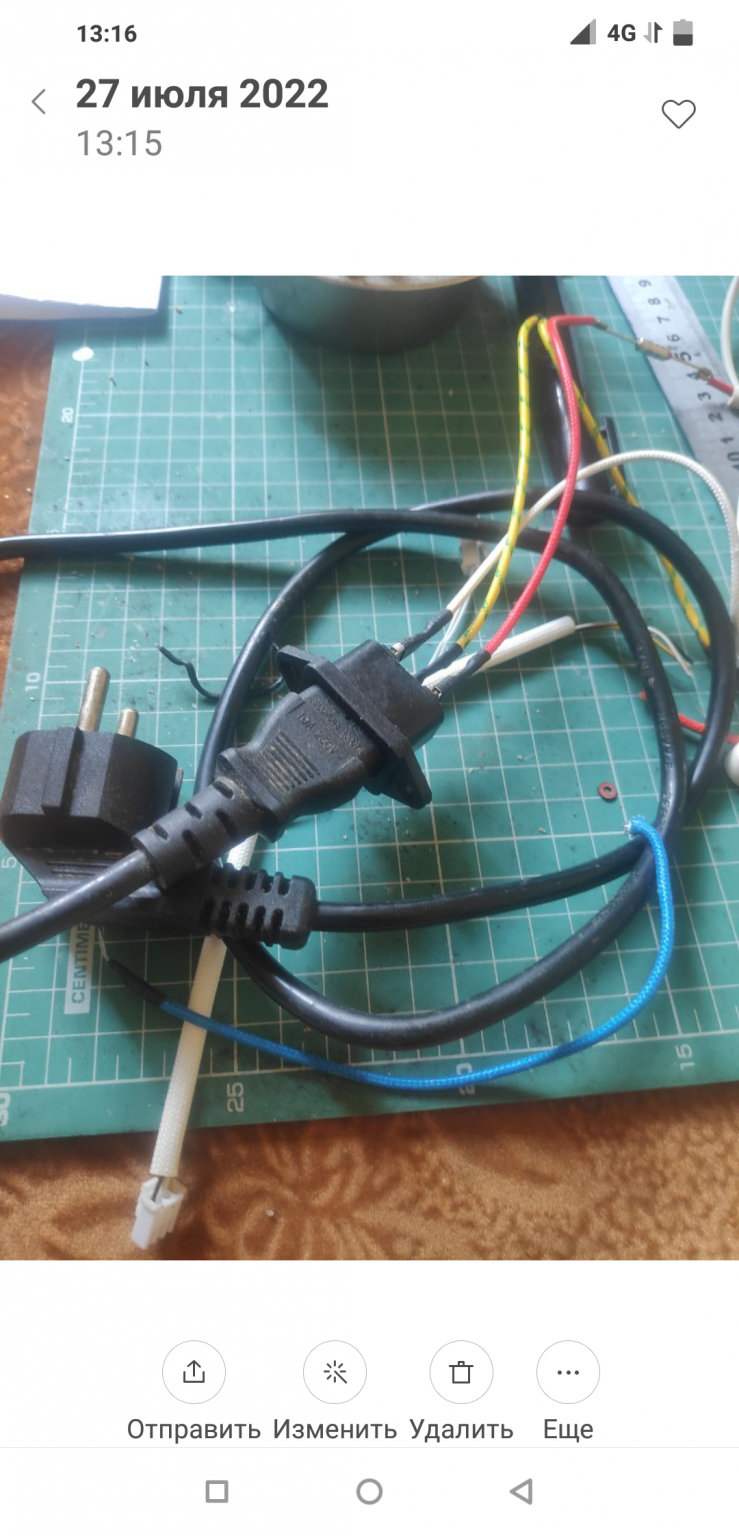

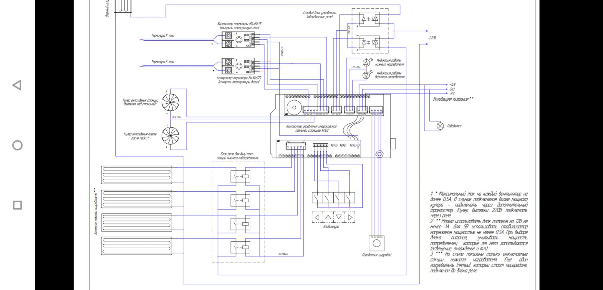

                            Контроллер IR102
                            термопара к-типа красный +

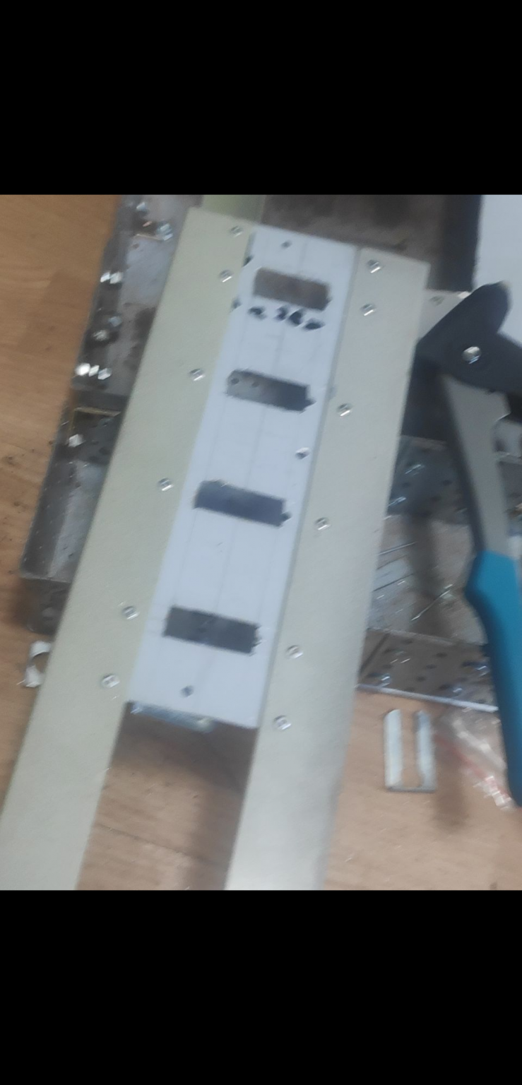

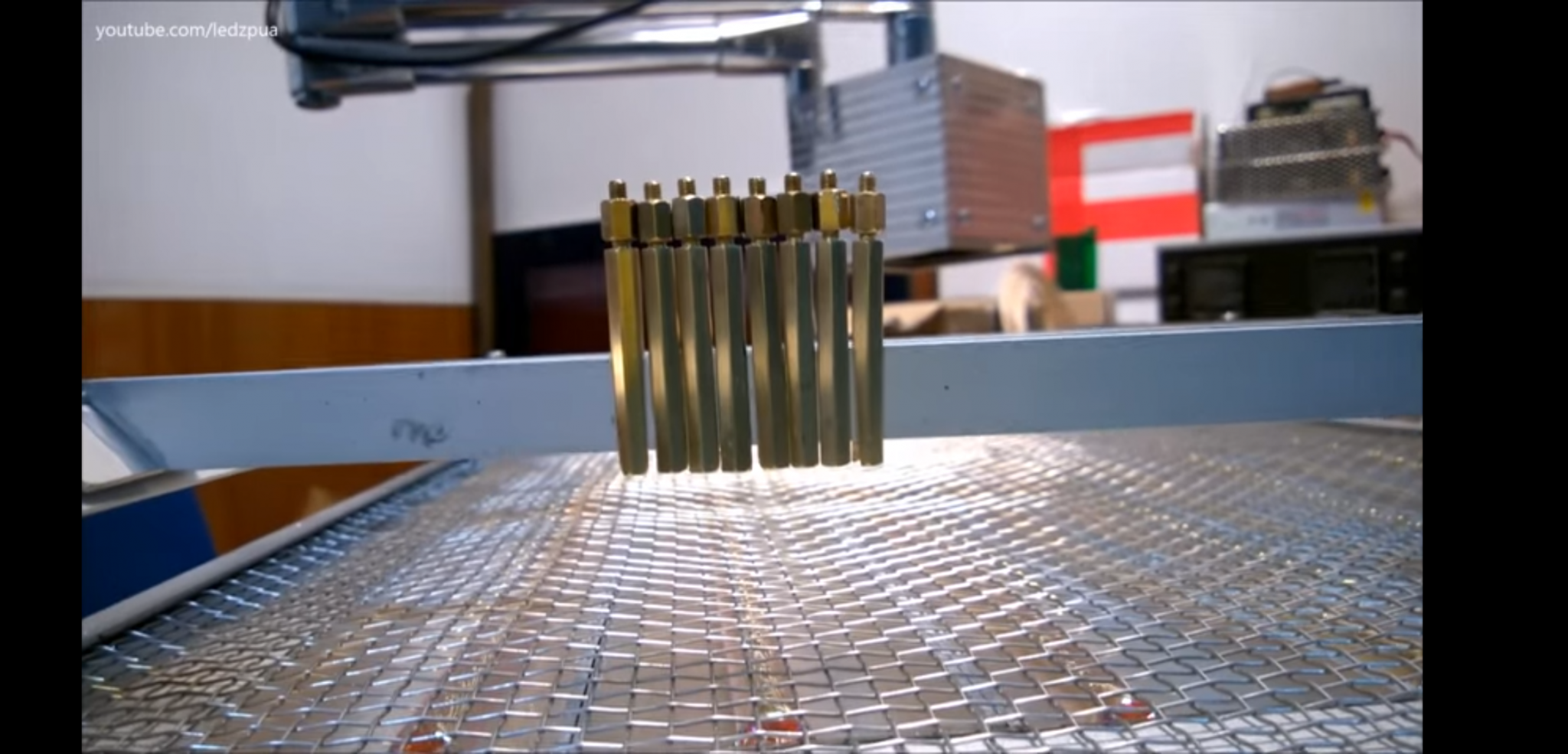

                              Держатель плат (самодельный, бюджетный) для паялки.
                                #60
                                На полоски устанавливаются стойки.
