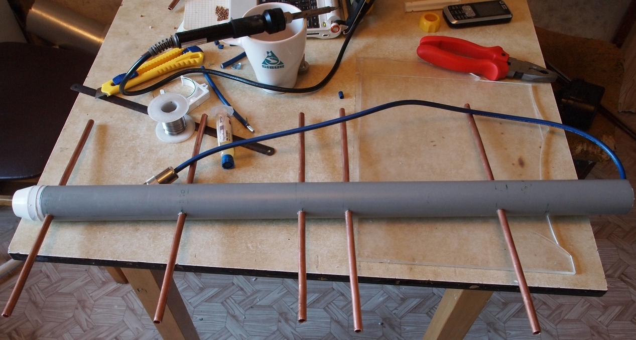

яга 5 элементов на 432
5см удаления - это при достаточно толстых кабелях. Для РГ58 достаточно 1,5-3см (по центрам) и тогда КСВ на месте и симметрия присутствует. Хотя стакан симметрирует немного получше, но и этого вполне достаточно...
Практически во всех волновых каналах максимум усиления находится немного выше, чем минимум КСВ. Так как вниз усиление падает плавно, а вверху резкий завал - не советую сильно уходить в плюса с размерами!Вопросы технического характера в личку не задавайте! Всё-равно отправлю на форум!
