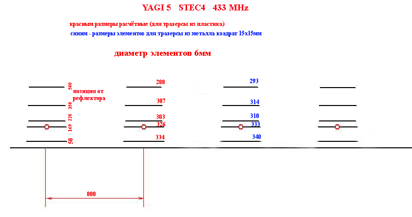

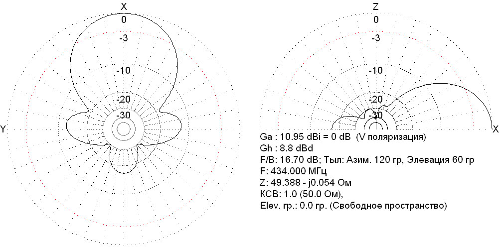

собственно интересна конструкция яги 5-6 элементов на 432
из материалов есть медная трубка 8мм
с волновым 50 ом
чтобы можно в последствии сделать стек из 4х штук
