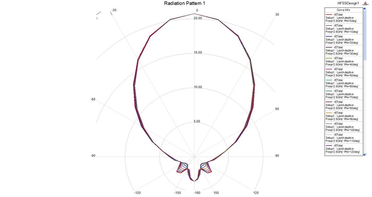

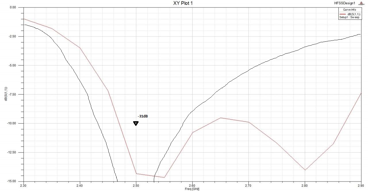

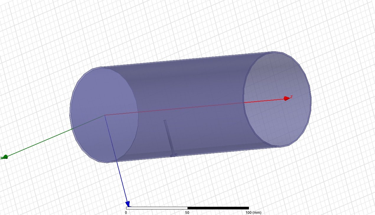

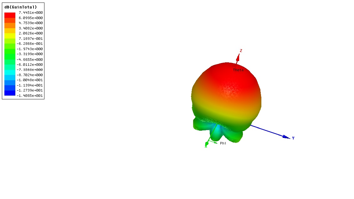

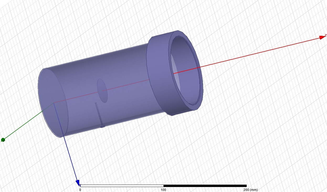

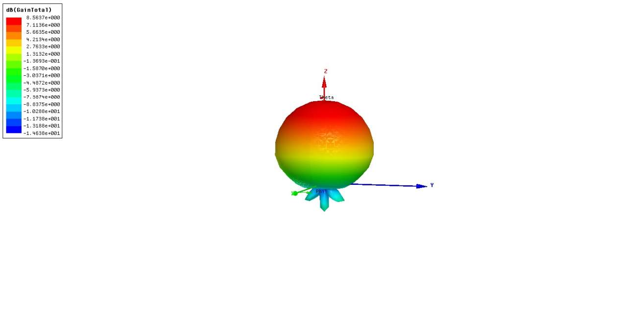

    Банка в HFSS. Расчет на основе теории круглых волноводов. Попробую сейчас сделать из нее волноводно-щелевую антенну, увеличив длину до пары длин волны и сделав прорези.
    В проекте два изменяемых параметра - длина волны Lo (300/2515), где 2515 - интересующая меня частота в МГц, и внутренний диаметр банки d (78mm) - алюминиевая труба со стенкой 1mm, которая у меня есть. Нужно только помнить, что граничные длины волн волновода составляют 1.706Lo - 1.306Lo, так что диаметр напрямую зависит от частоты (если интересно, что за пределами этого участка, посчитайте для этих частот, например 1-10GHz - там КСВ улетает в заоблачную высь, так как эти длины волн не соответствуют диаметру волновода).

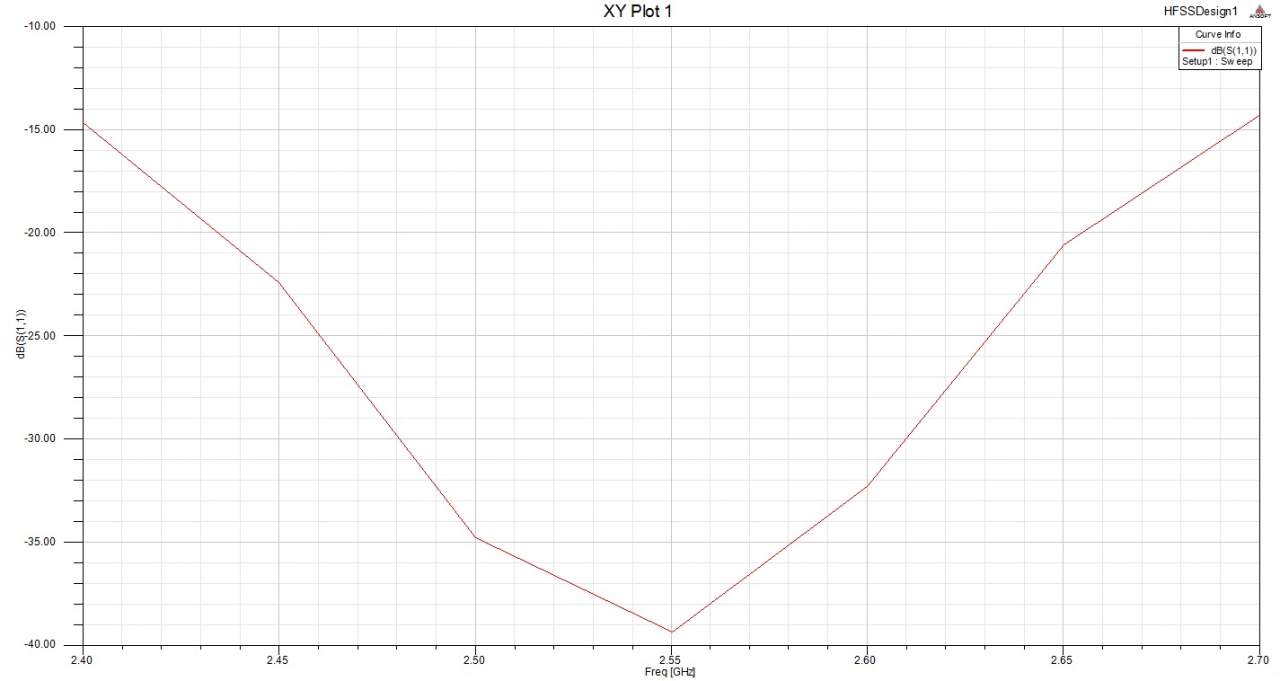

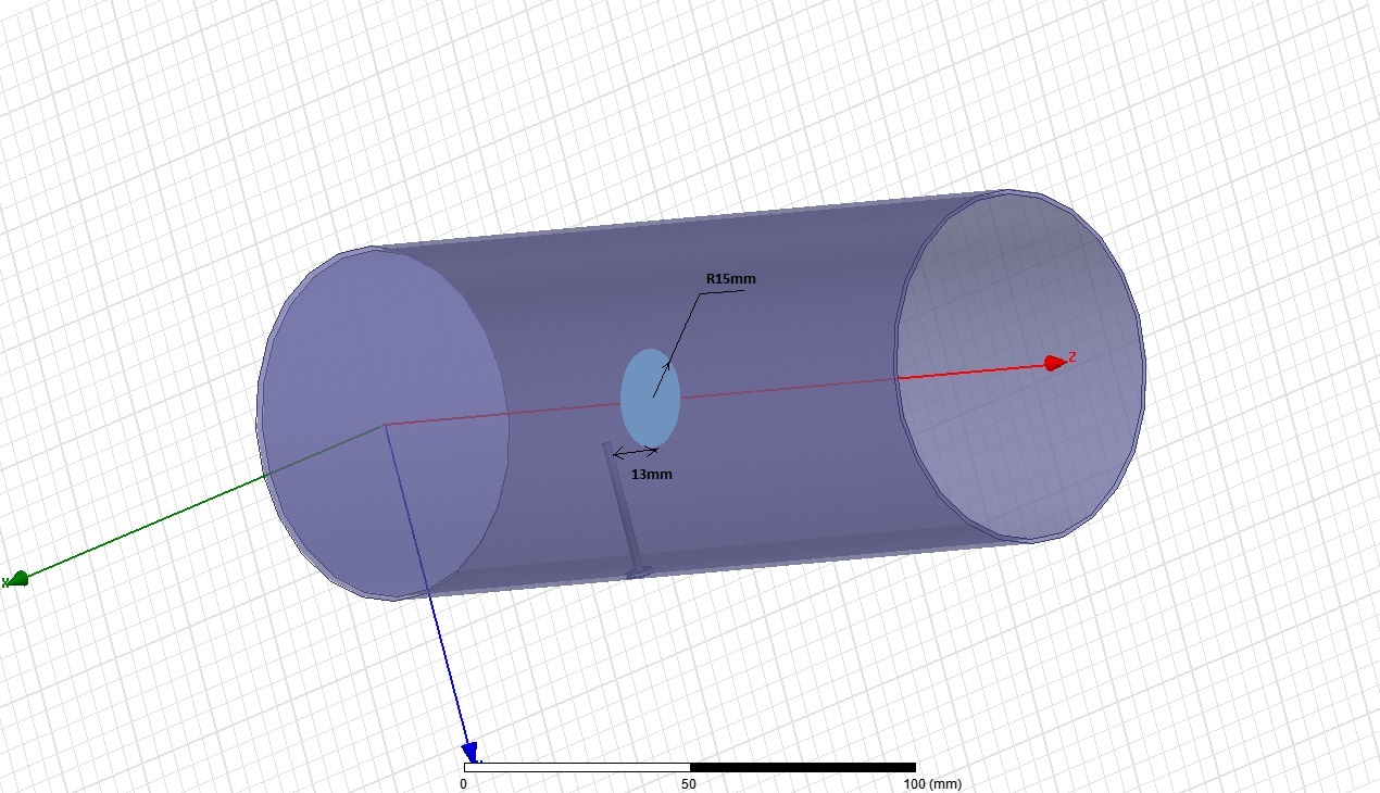

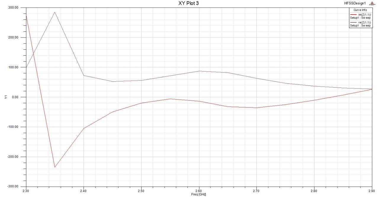

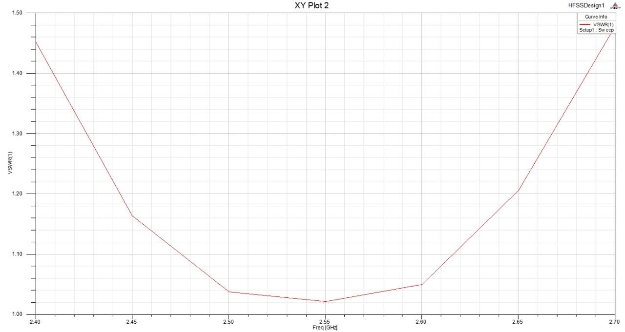

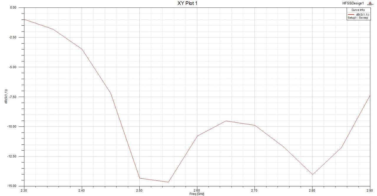

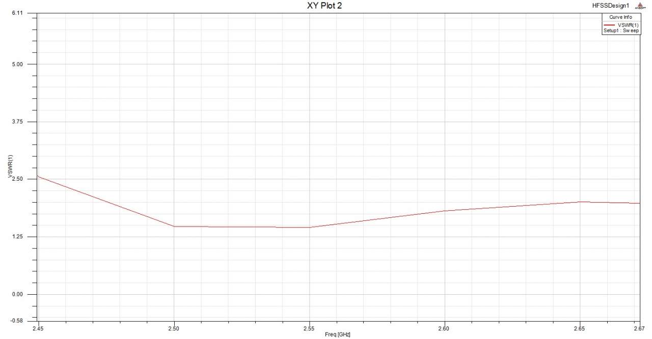

        Вчера прикрутил в проект экран для кончика излучателя. Металлический диск в центре банки, 30мм диаметром и 13мм от края излучателя в сторону открытого конца банки. КСВ выровнялся и во всем интересующем диапазоне стал 1:1, сопротивление стало от 48+1j до 49+3j Ом, усиление не пострадало. Примерную разницу между тем что было и тем что стало отразил на картинках.

        Вопрос - чем закрепить этот элемент в банке? Если я сделаю кольцо из экструдированного полистирола или полиэтилена, он не будет мешать?
          #19
          Зачем кольцото? Ясно что будет мешать и еще как, попробуй воткнуть стойку (как вариант планку) ну например из полиэтилена. Для увеличения усиления на оккв причерти воронку. С ее формой можно игоаться до бесконечности.
            #20
            Кольцо как раз и хочу из полиэтилена забацать или чего-нибудь аналогичного. Точнее сплошную крышку с приклеенным к ней в центр металлическим диском. Только надо подходящую крышку найти, у меня банки из под пива FAX, 85мм диаметром...
            PS: Дома есть лист пеноплекса (экструдированный пенополистирол), он твердый и в то же время легко деформируется при необходимости, если из него сделать? Или в нем потери будут большие?
            PPS: Воронку пока нет смысла делать, так как возможно и 7 dBi хватит за глаза. А две банки с воронками, висящие на стене дома будут выглядеть не камильфо :)
            PPPS: Конструкция все больше напоминает мне зеркальный телескоп :)
            Вечером попробую добавить в проект полиэтиленовый держатель, посмотрю что получится.

                  В такой антенне проще всего, для подстройки входного импеданса, установить ещё один пассивный штырёк( винт с резьбой) неподалёку от возбуждающего параллельно ему. Его длину легко подстраивать снаружи. После настройки законтрить гайкой.

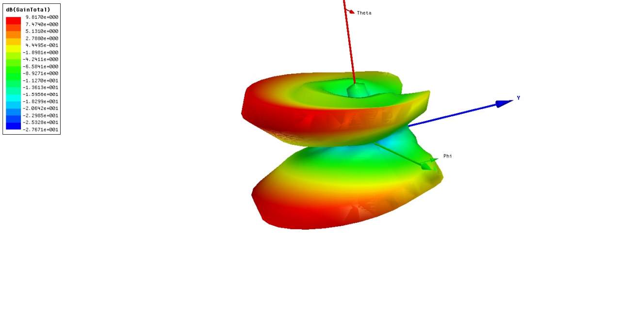

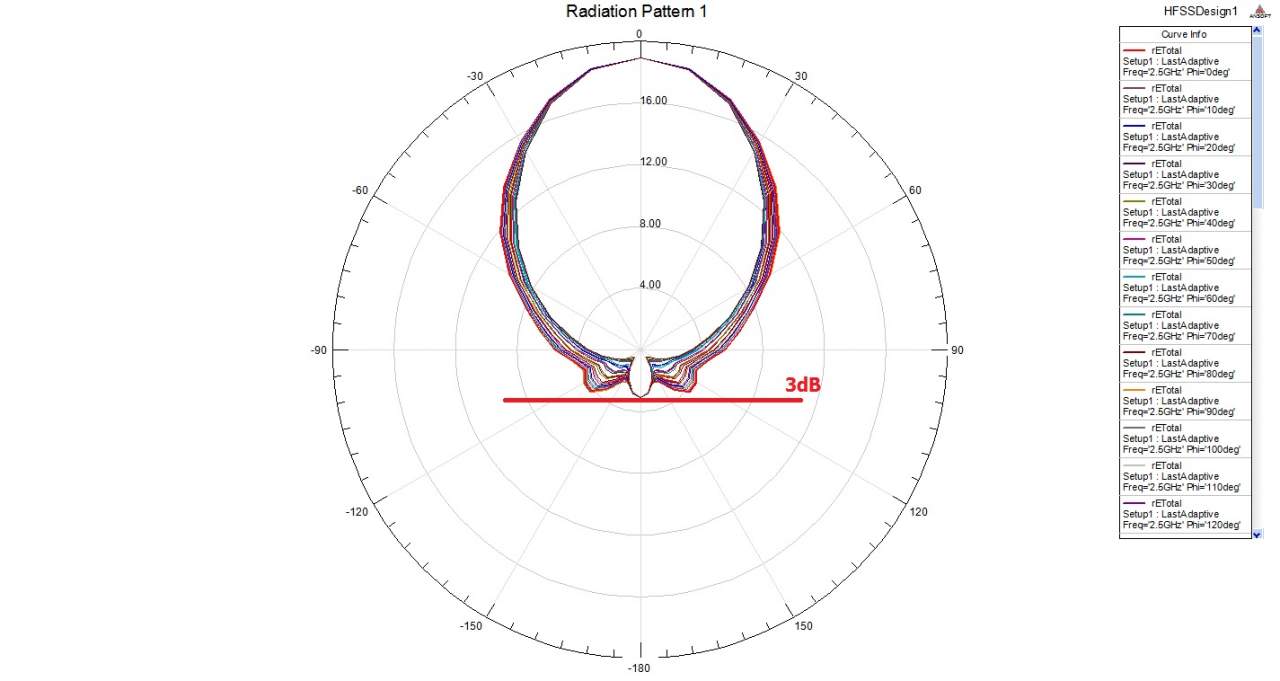

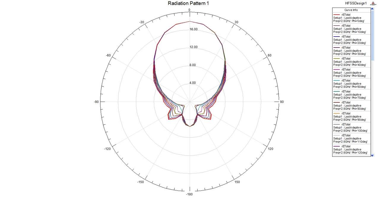

                    Долго думал, почему Д/Н баночной антенны имеет такие "уши" назад - до 6dB, это же получается отношение вперед/назад всего 2dB. Понял. ВЧ токи затекают на внешнюю поверхность банки и излучаются во всех направлениях. Поставил на конец волновода запирающий стакан 1/4 длины волны. Задний лепесток уменьшился на 3dB - стакан работает, отношение F/B стало около 5-6dB. Для более полного подавления нужно более точно подбирать размер стакана, я не стал этим заморачиваться. Если кто соберется - проект во вложении. То же самое касается всех рупорных антенн и, скорее всего, направленных секторов. Соответственно после установки 1/4-волнового стакана уровень шумов, принимаемых банкой/рупорной антенной со всех сторон, не имеющих отношения к направлению основного излучения снизится на 3dB. Вероятно, подогнав размеры стакана с учетом укорочения не "толстом" проводе, можно добиться еще большего подавления такого шума.

                    PS: Попробовал укоротить запирающий стакан до 0.8*1/4 длины волны. Результат на лицо. Задний и боковые лепестки ушли практически в 0. Усиление в основном направлении увеличилось до 8.5 dBi

                    PPS: Для данного диаметра запирающего стакана оптимальное укорочение получилось 0.65. При этом усиление банки выросло почти до 9dBi.
