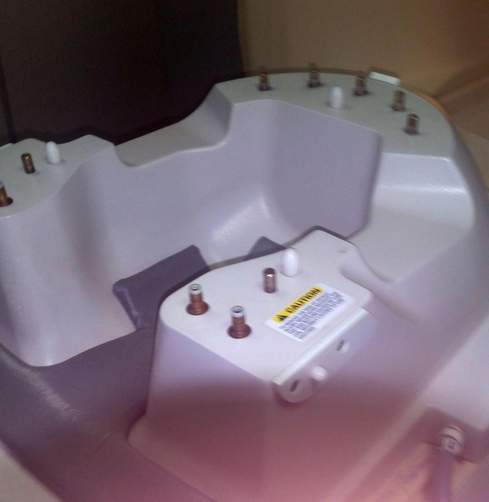

приветствую всех!

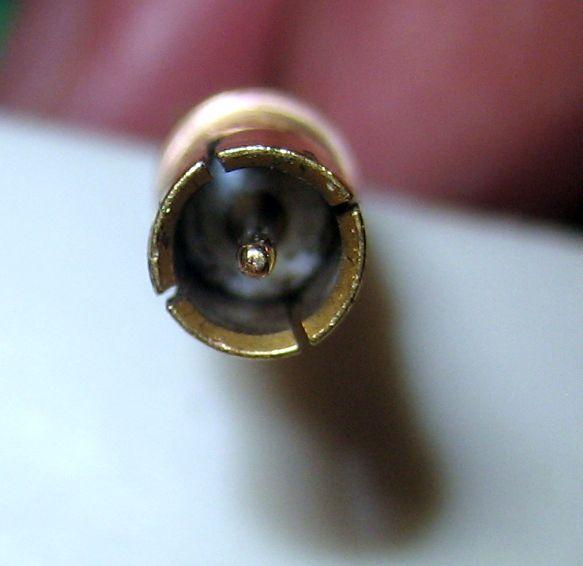

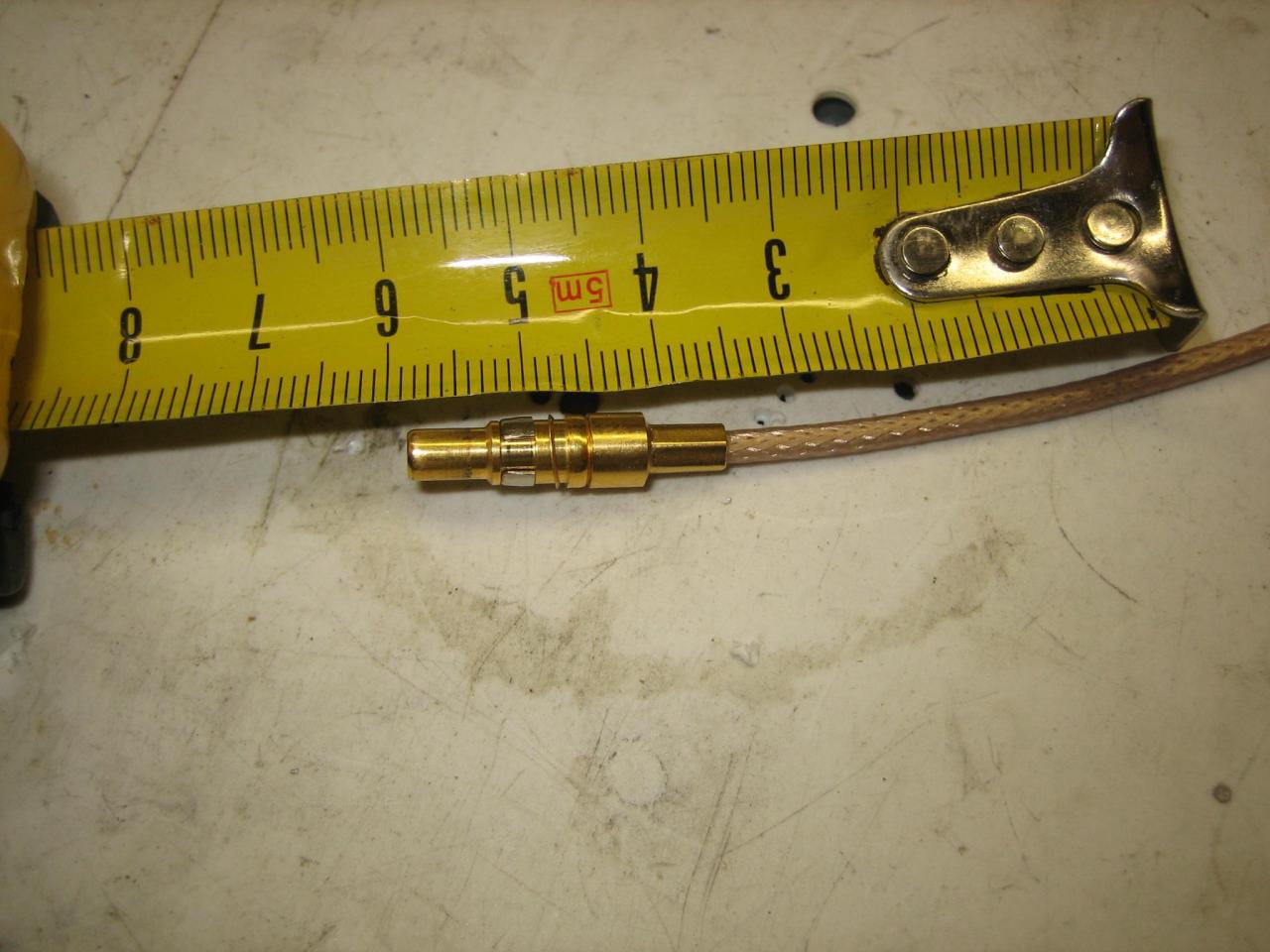

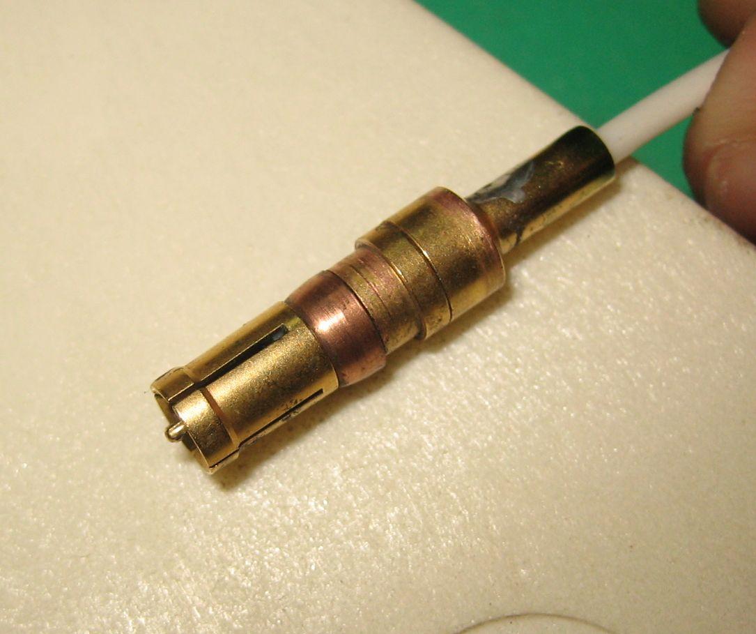

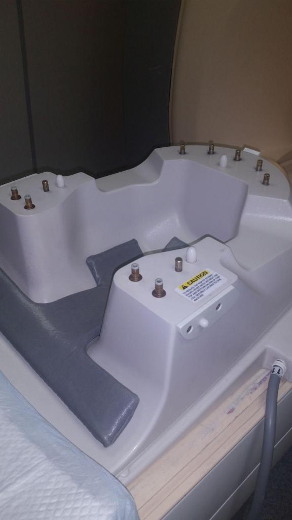

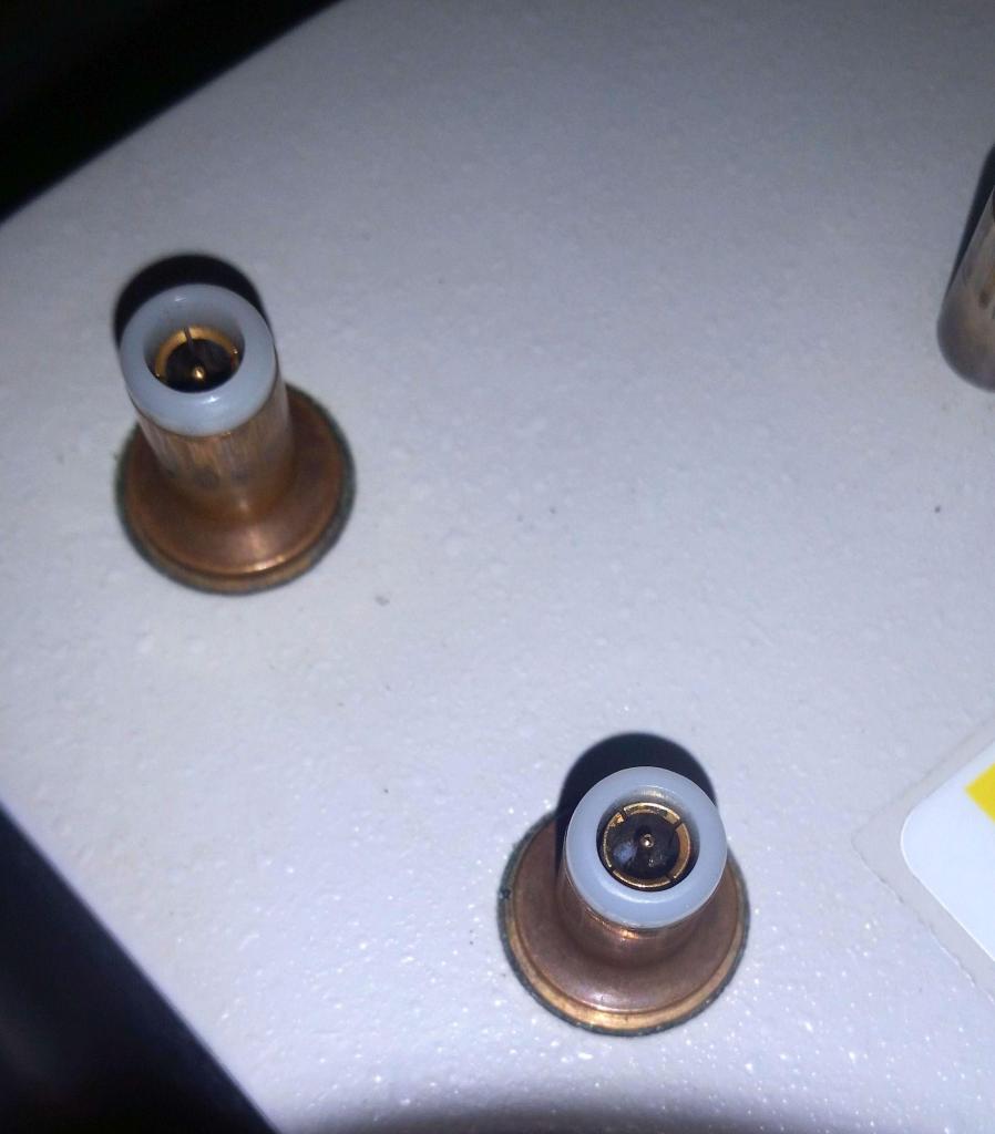

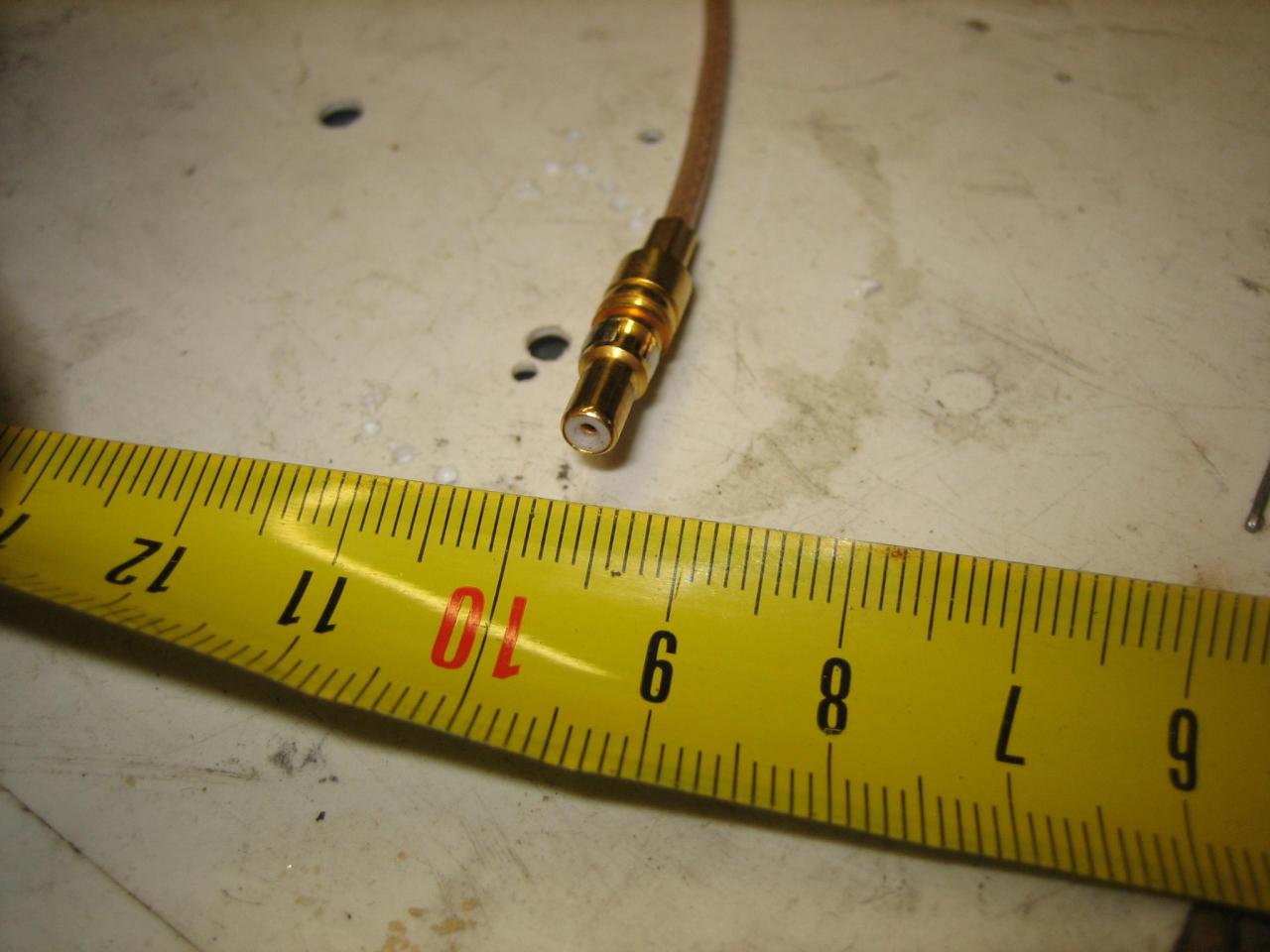

расковыряли мы значится неисправную "катушку" (приемную антенну) от мрт аппарата с жалобами что у нее часть сигнала то есть то нет. выяснили прицепная часть то робит вот нашли гадский коннектор у которого ц.ж. оторвался.
нашел в своих закромах. покупал я когдато давно давно ответную часть на такой разъем но савсем не помню как он зовется. может кто-то где-то в своей практике с такими встречался . диаметр миллиметров 6 как резьбовые стойки от КОМ и ЛПТ разбьемов (ими я его и выбил из посадочного места)
