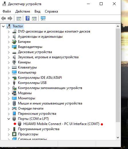

        Я правильно понимаю, что мой модем сидит на 7 порту?

          В результате, с неоценимой онлайн помощью Олега Com0666, все получилось. Не с первого раза конечно, но зато без иголки. Чуть позже опишу нюансы. Сейчас буду дружить модем с роутером.

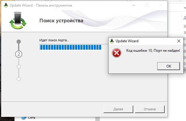

              После выполнения пункта 9, откроется браузер, его нужно закрыть, затем перегрузить комп, выключить WiFi, закрыть все программы, вставить модем, запустить DC Unloker, и убедиться, что модем «сидит» на сом порту. Если этого не сделать, то при пошивке Веб Морды, выскочит ошибка 10.

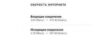

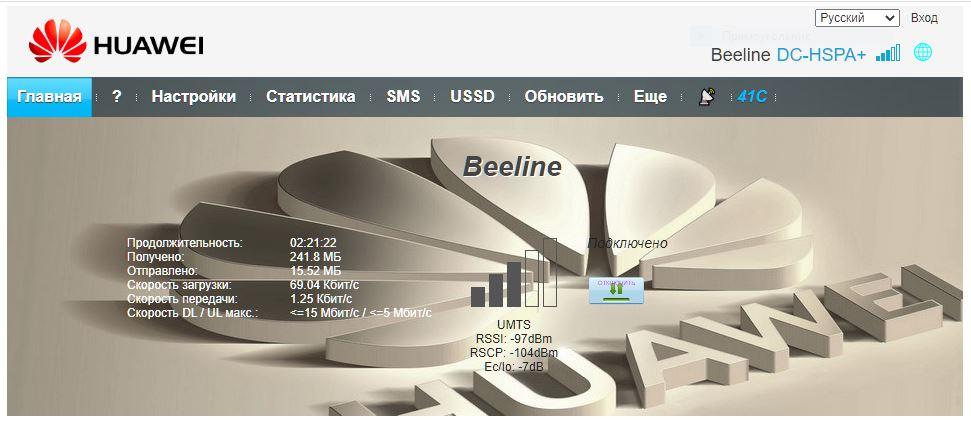

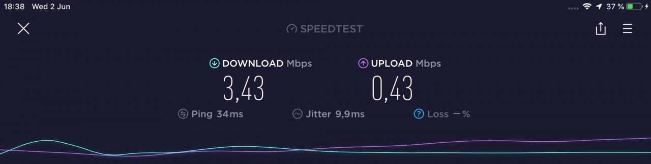

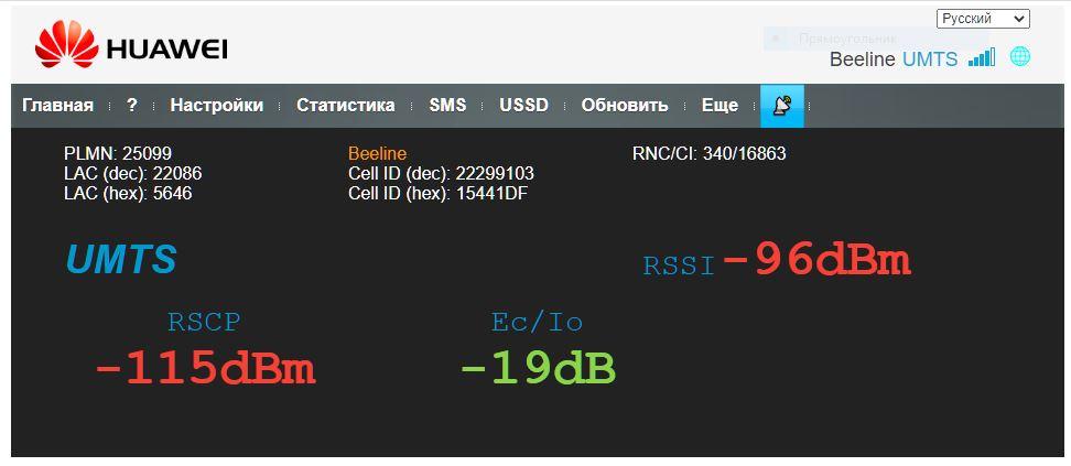

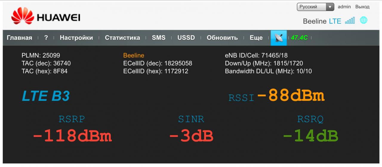

                Привет, у меня сигнал В3 пропал до прошивки, так что я не могу ничего сказать. Я поэтому и заморочился, что надоело каждый раз модем в комп вставлять, чтобы режим переключить.
                Попробовал ЛТЕ, сигнал никакой, но все же работает.
                Нажмите на изображение для увеличения.  Название:	E84F1F42-36F6-4F41-8067-760EC5436E4F.jpeg Просмотров:	0 Размер:	62.2 Кб ID:	325592Нажмите на изображение для увеличения.  Название:	282AD60D-39CC-40D7-92CC-B641D98C6C9F.jpeg Просмотров:	0 Размер:	24.0 Кб ID:	325591

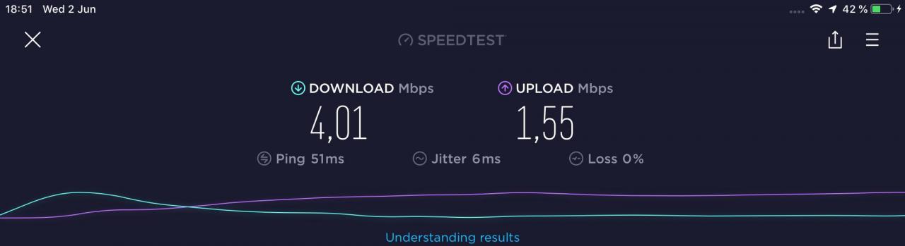

                3G несколько лучше по скоростям:
                Нажмите на изображение для увеличения.  Название:	96AE0257-6219-44B8-A175-AA3858ED7849.jpeg Просмотров:	0 Размер:	25.0 Кб ID:	325593

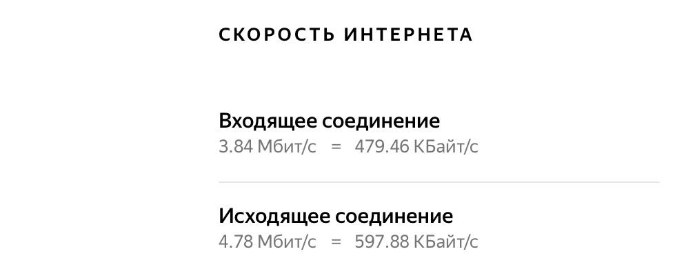

                Янденкс вот что намерил:

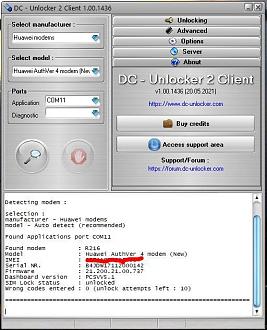

                      Уточнил модель: Vodafone R216. DC Unlocker его не видит, порты не появляются. Скорее всего без иглоукалывания тут не обойтись.
                        #41
                        однажды 50 штук получил е3372s-153...такая наклейка была. А по факту оказались они все водафоне К какойта. Файлы по его модернизации продаются на dinis.ru . Больше нигде ничего нет.
                          #42
                          Определился роутер. Снес все, что было установлено для прошивки Е3372Н, включая дрова, установил родное по с роутера, Анлокер все увидел. Теперь буду подбирать прошивки на пда.

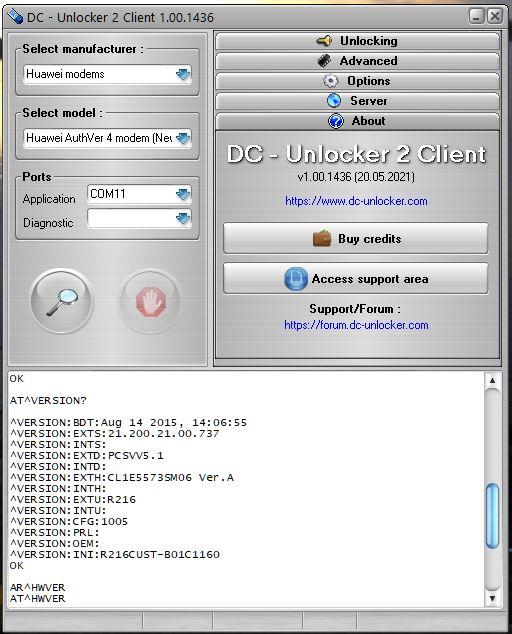

                            #43
                            Нашел список полезных АТ - команд. Правда, версию железа так и не узнал...
                            Без этого, не могу двигаться дальше. Прошивка, как у меня, тоже отсутствует в теме.

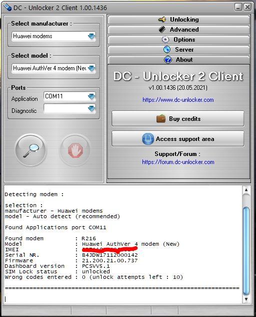

                              Нашел способ (автор almix2007 с пда)
                              Прошивка мини-роутера Huawei 5573 в версии Vodafone R216
                              1. Снести программу от Vodafone. Скачать и установить драйверы из шапки.
                              2. Скачать прошивку: E5573Bs-320_Update_21.200.15.01.209_M_AT_04.10
                              3.Скачать веб-морду: WEBUI_17.100.18.03.143_HILINK_Mod1.21
                              4. Зажать кнопку Reset на задней панели и кнопку Power на передней. Роутер должен замигать всеми 3-мя диодами.
                              5. Подключить к компу через USB шнурок.
                              6. Запустить DC Unlocker. Не вводить никаких АТ команд. Несмотря на то, что модем не определится, в Диспетчере Устройств откроются СОМ порты (проверить не помешает).
                              7. Запустить ИМЕННО E5573Bs-320_Update_21.200.15.01.209_M_AT_04.10 прошивку.
                              8. После прошивки порты пропадут. Нужно еще раз запустить DC Unlocker. Модем определиться с новой прошивкой, порты откроются, 3 диода замигают.
                              9. Запустить прошивку морды: WEBUI_17.100.18.03.143_HILINK_Mod1.21.
                              Проверено, работает. Огромное спасибо авторам прошивок! Отдельное спасибо almix 2007 за этот метод.

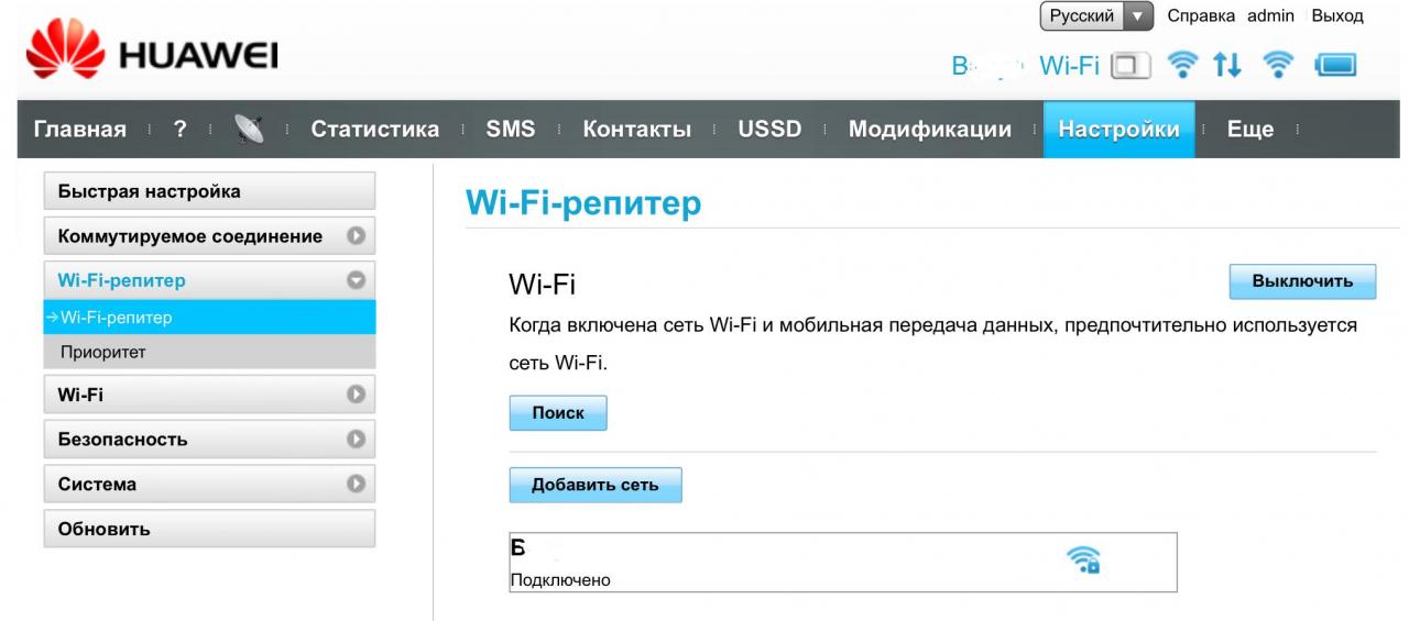

                                #45
                                Веб-морда со всеми прибамбасами, даже режим репитера есть.
