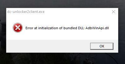

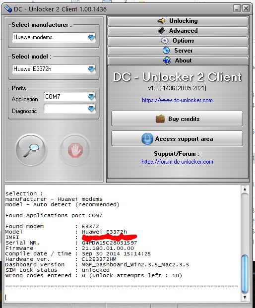

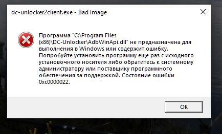

                                Первые плюшки:
                                Нажмите на изображение для увеличения.  Название:	1.JPG Просмотров:	0 Размер:	9.3 Кб ID:	325576Нажмите на изображение для увеличения.  Название:	2.JPG Просмотров:	0 Размер:	22.5 Кб ID:	325577
                                Победили установкой с официального сайта
