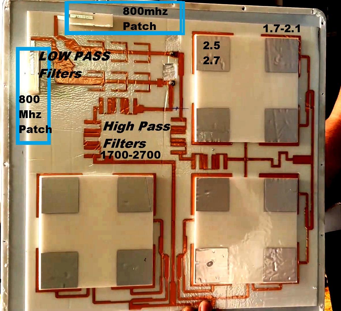

Название:	Антенны HiTE PRO DUO Ethernet — комплект усиления 4G интернета (1080p_50fps_H264-128kbit_AAC).mp4_snapshot_01.56_[2020.09.20_16.51.18] (1).jpg

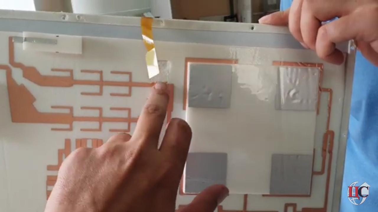

          я вижу там следы от ручки ... ты думаешь, это было приклеено вручную? (металлическая пленка) А что (корма) под 2 на 2 ...
          Обожаю ФИЛЬТРЫ ДЛЯ ВОЛОС! (HAIR-PIN)
          они заземлены на пластину спереди

              Только я уловил различия?

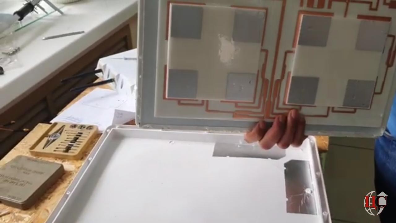

                Сделали б маленькую дырочку в коробке, так и росы/конденсата не было бы...

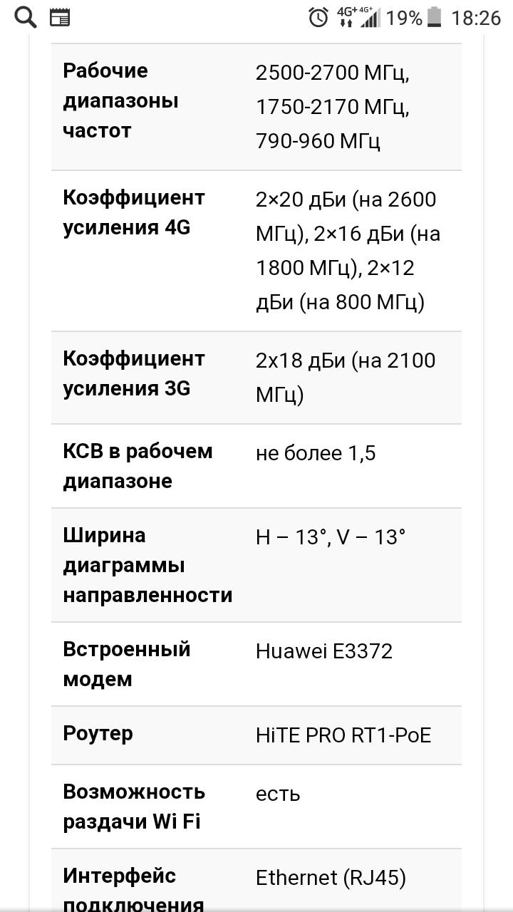

                  Лучше бы такой бред вообще не делали, ну или бы писали честно характеристики!
                  Как такие патчи на 800 могут работать? Я хоть и не имею образования по этому делу, но ведь много часов моделирования какие то выводы позволяют сделать!

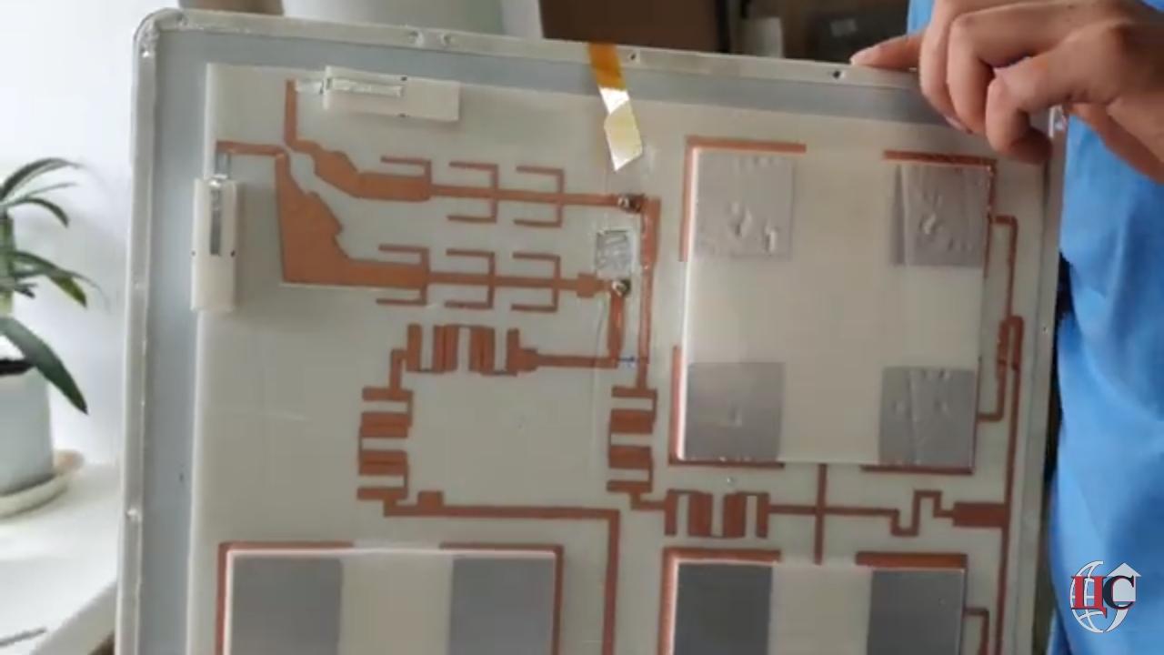

                    Александр, патчи на 800 МГц не работают. Все эти полосковые меандры и "ёлочки" это разделительные фильтры . На 800 МГц работают два ортогональных излучателя ( монополь над граундом), которые расположены в верхнем левом углу.

                      (Значит, патчи работают только на высоких частотах ...? а полоски для 800 ...?)
                      ХОРОШИЙ! не могли бы вы объяснить все это ... Фильтры полосы пропускания

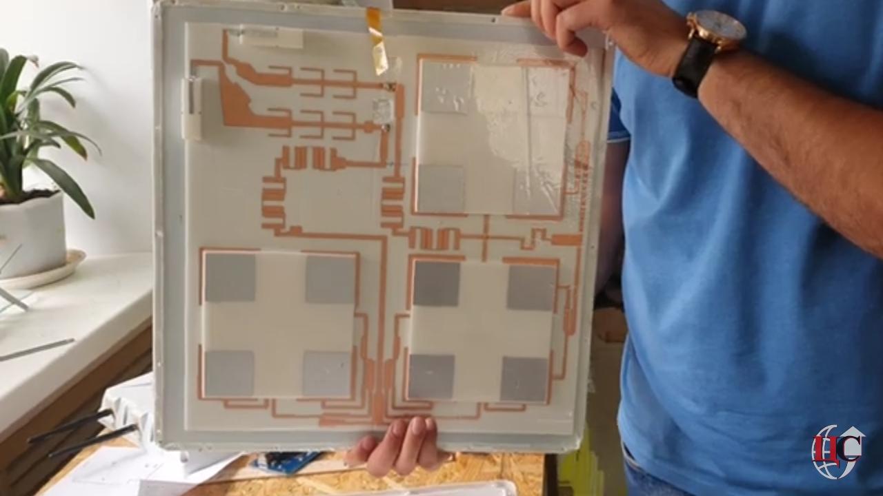

                        Я думаю, что заявленные характеристики явно завышены. Но структурная схема антенны понятна: от каждого разъёма идут ФНЧ и ФВЧ в полосковом исполнении. В верхнем левом углу два излучателя-монополя с полосковыми трансформаторами ( увеличенная ширина линий перед излучателями) для 800 МГц. Патчи, очевидно , должны работать на 1750/2170 МГц. Для обеспечения приемлемых характеристик на 2500/2700 МГц установлены меньшие по размеру патчи-директоры.

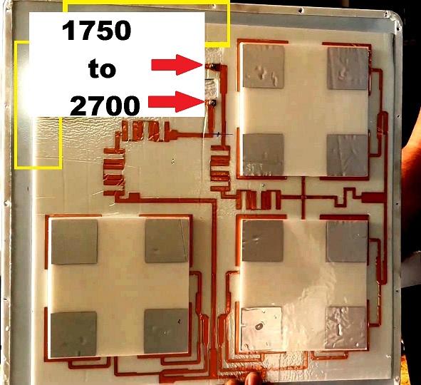

                            Что то про поляризацию все молчат... Что, никто, ничего не замечает?!
                            И ещё, что то мне кажется, что на 800 там всё таки патчи. Они приклеены к крышке. А полоски на "плате" это запитка такая. Заодно она достаточно широкополосная... А может я со слепу не доглядел чего...
