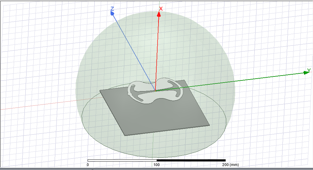

    com0666, из Вашего архива: radius = 45 = Unclassified.

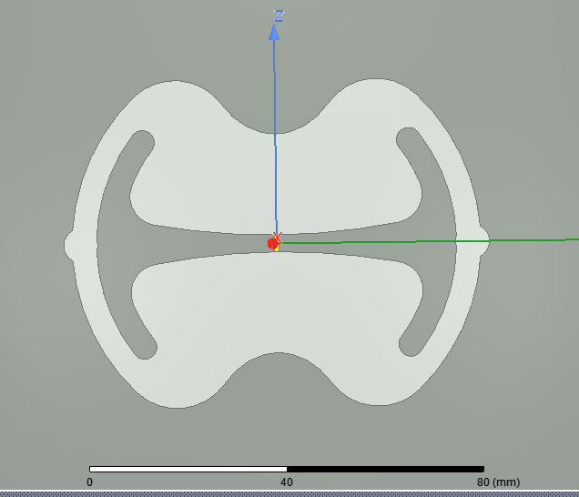

    Зачем было менять систему координат? Вроде привычнее рисовать плоские элементы в XY, а по Z менять высоту.

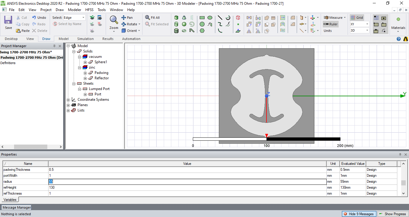

      Так лучше? Padwing 1700-2700 MHz 75 Ohm.rar

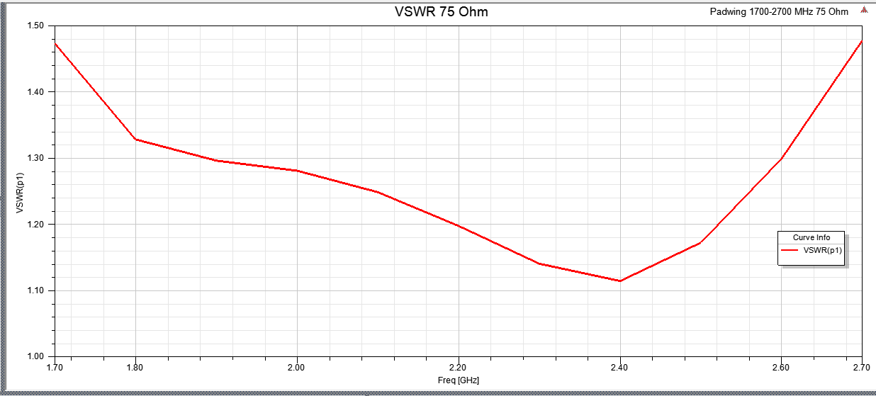

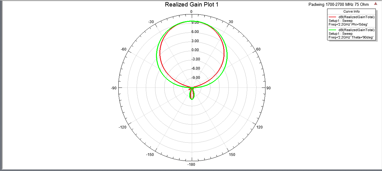

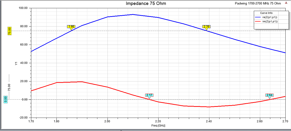

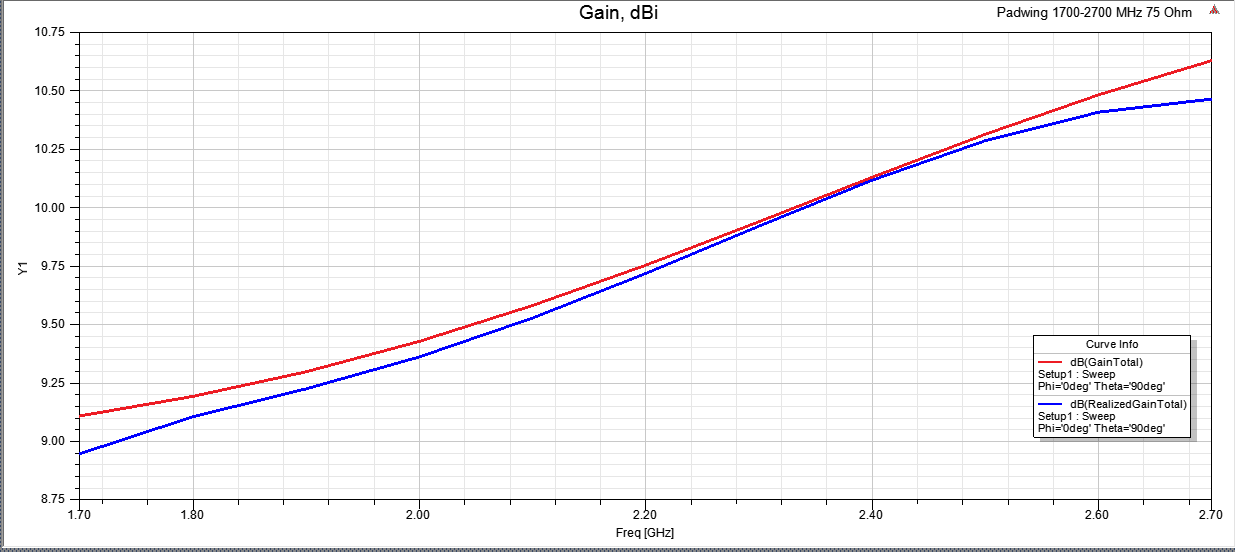

      Из этого вылезли такие кривульки (я не подстраивал, как есть):
      Спойлер (+/-) (кривульки vars-cat)

        Так лучше?
        Давай по новой Миша, всё...

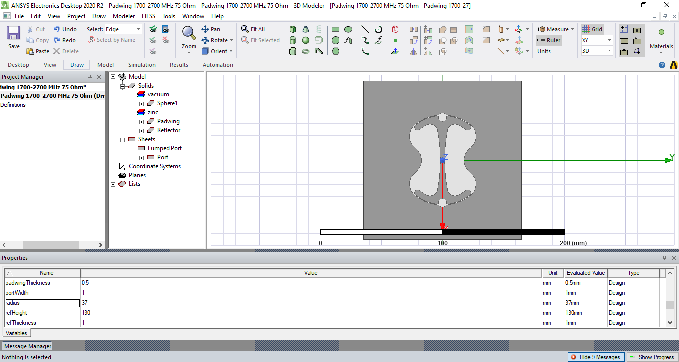

        Да, аквариум вместо сферы намного лучше , но сам Padwing продолжает ломаться при изменении переменной radius на 45. А мне нужно чтобы этого не происходило, так как не будет работать автооптимизация.
          #19
          значит я не понял вопроса. Ведь до начала расчёта ещё было далеко. Validate выдавал ошибку.
            В hfss 2020R2 ошибок нет.
            Вообще это идея Юрика рисовать внутреннюю часть синусами-косинусами. А подсказать почему модель ломается, уже знаний энтузиазма не хватило.
              #21

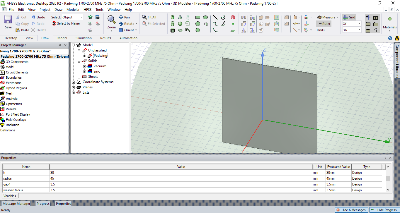

              при изменении radius в пределах 38-42мм модель не ломается. При этом стойка и дуга двигаются не синхронно и съезжают друг относительно друга.
              Какая именно операция не может быть выполнена при выходе из допустимых пределов radius появляется в сообщении. Например при R<38 это операция Fillet.
              Спойлер (+/-) (radius)
