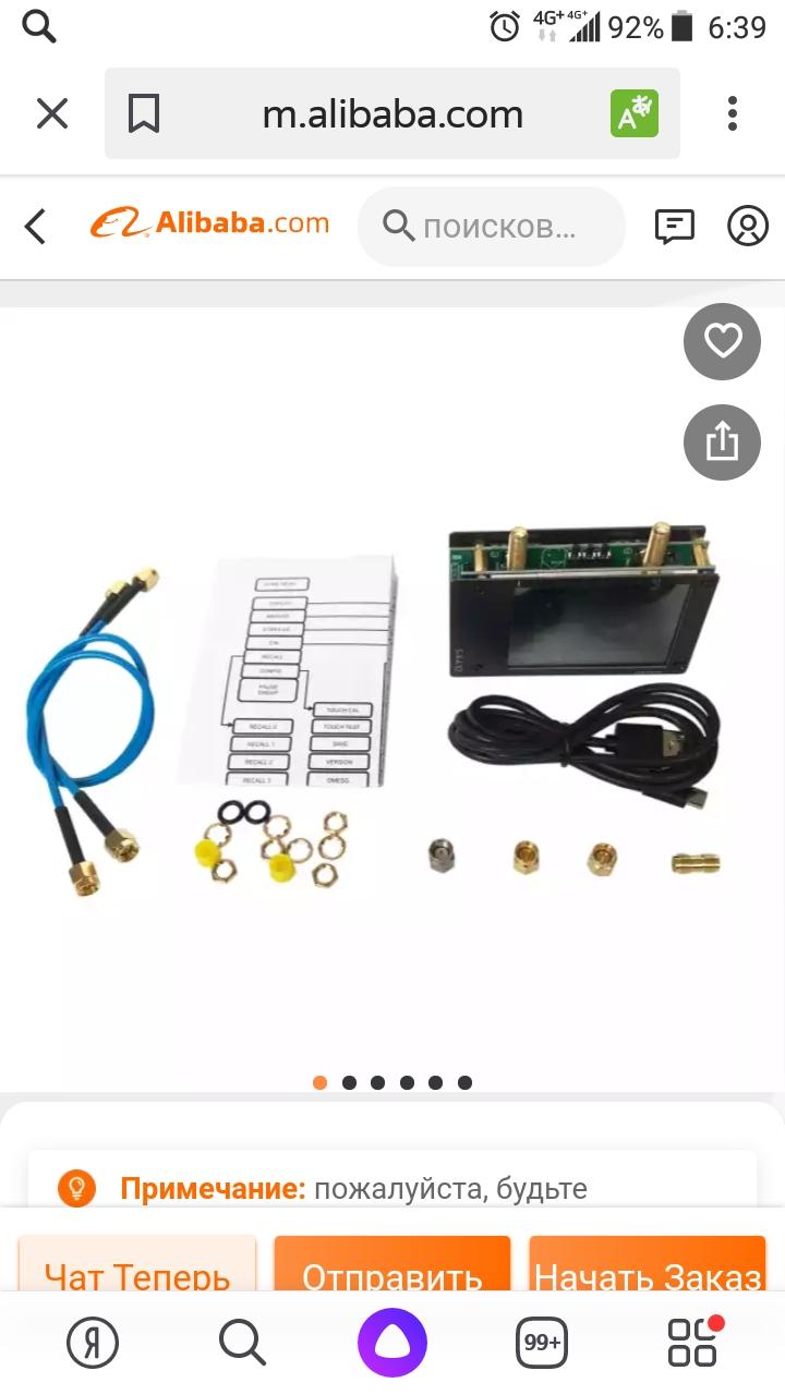

    Hugen запустил в продажу свой вариант(дисплей 2,8), с корпусом и калибровочным набором.
    https://m.alibaba.com/product/160005...rue&redirect=1

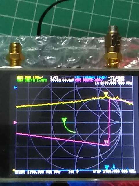

      Диапазон 1700-2700мгц, 5 линия сетки - уровень по ксв 1,5.
      Жёлтый график, проверочная нагрузка 1,5.(Lipton).
      Без калибровки!!!
      Циферки хрен увидеть! Только со спец. оборудованием!:)

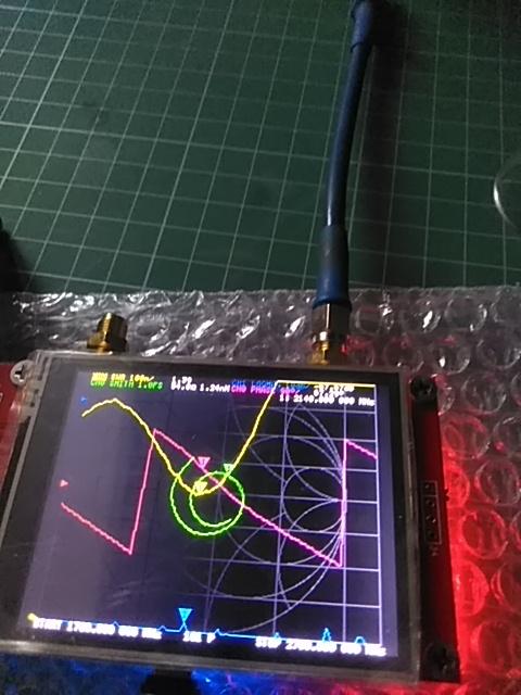

        Снова проверочная нагрузка ксв 1,5, (жёлтый график), диапазон 1700-2700 мгц., через кабелек (15 см), без калибровки.
        Пятая линия сетки уровень по ксв 1,5.
        Без калибровки!!!

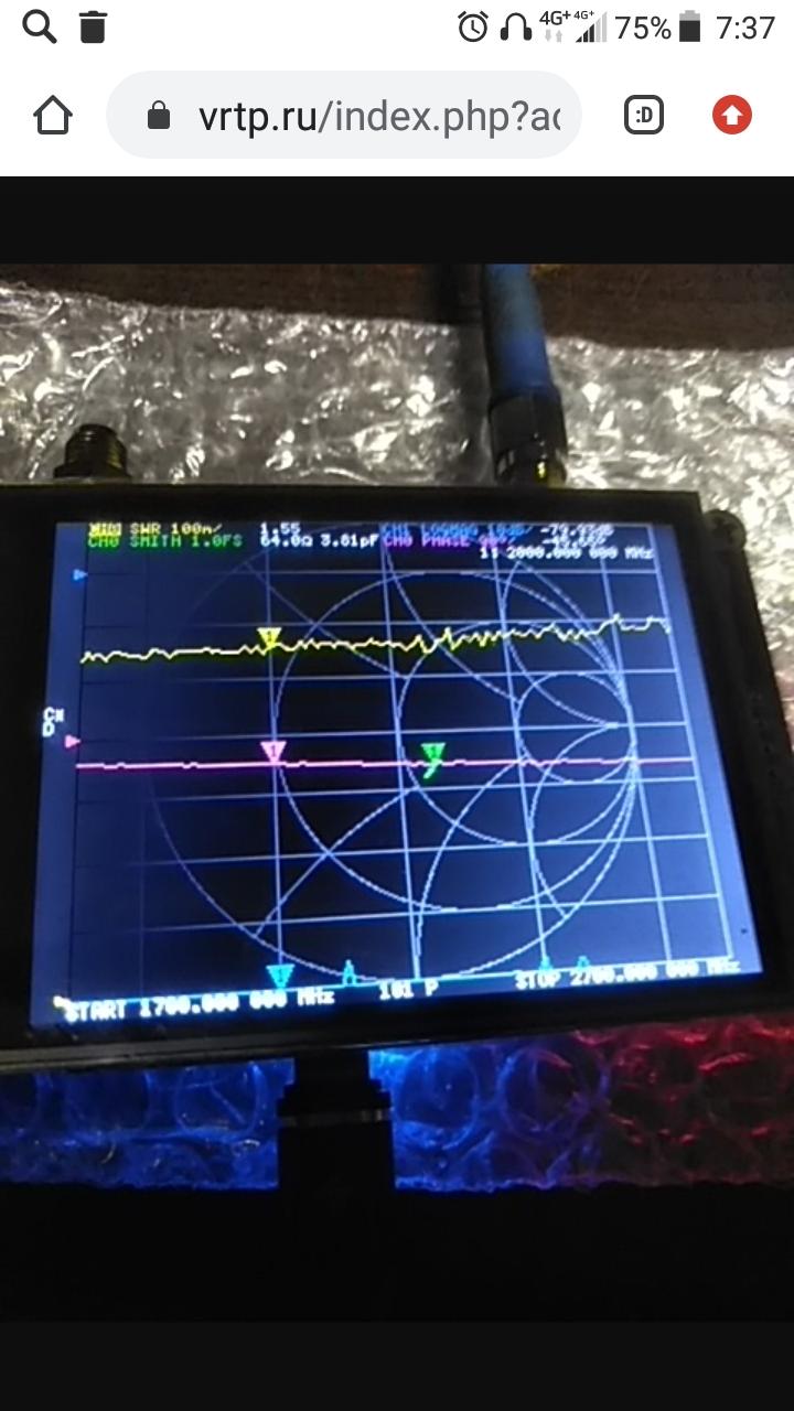

          После калибровки! Процедура выполняется быстро, зависит от скорости рук.
          Диапазон 1700-2700 мгц, пятая линия сетки уровень квс 1,5.
          Нагрузка ксв 1,5 через короткий кабель 15 см (жёлтая линия).

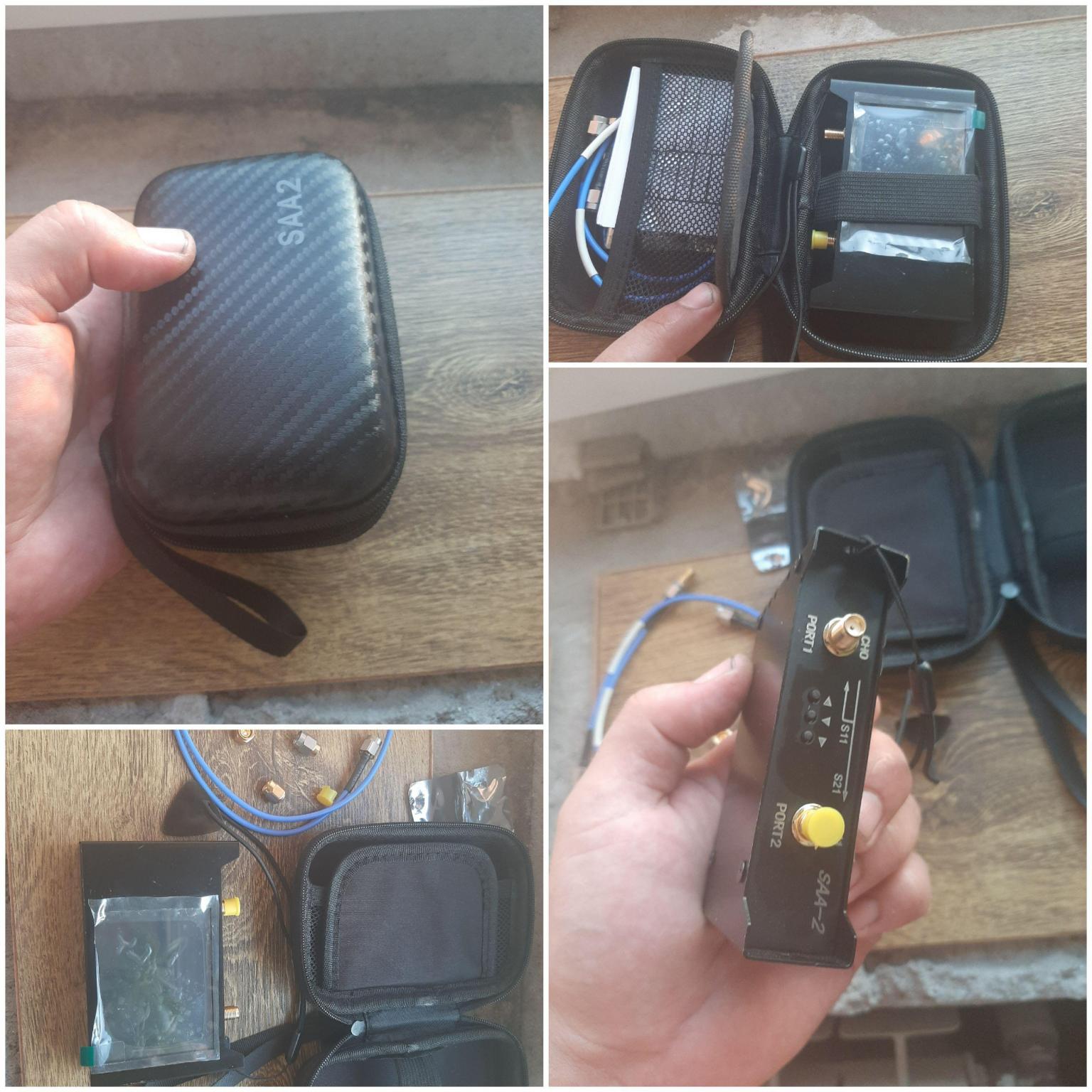

                Всем здрастье, сегодня тоже стал обладателем 2й версии, пока разбераюсь Нажмите на изображение для увеличения.

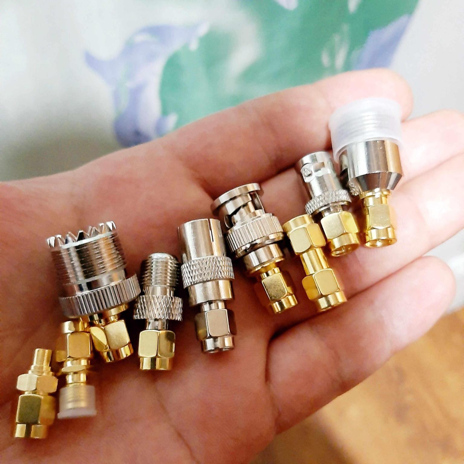

                      Советую докупить вот такой комплект для малыша, уже опробовал, супер. Это мой первый такой приборчик, я ввосторге. Но вот хромаю по настройкам, есть ли возможность руссифицировать или как пользоваться другими функциями кроме ксв и волнового сопротивления и можно ли им и как делать правильно отстройку фидера на частоту без антенны?
