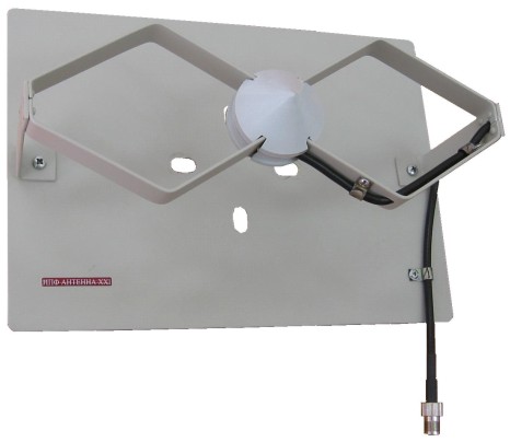

Вот вам конструктив для GSM диапазона в помощь. Фирменный от современной фирмы Харченко (с).
Антенны 21 век, несмотря на то, что генеральным конструктором у них счетается сам Харченко, делает свои антенны крайне не качественно. Видимо коммерсант убил в нем радиолюбителя. Хотя, полагаю он решает только теоретические вопросы, а извлечением выгоды, в том числе, за счет удешевления конструкции, экономии на монтажниках, использованию более дешовых матерялов и способов сборки, занимаются чистые коммерсанты. Я лично работаю с фирмой Радиал, чего и всем желаю,хотя именно такой конструкции антенны у них нет. Кому интересно, могу предоставить там скидку. Я, кстати уже все спаял, сейчас устанавливаю вч разьем в базу телефона. :)
