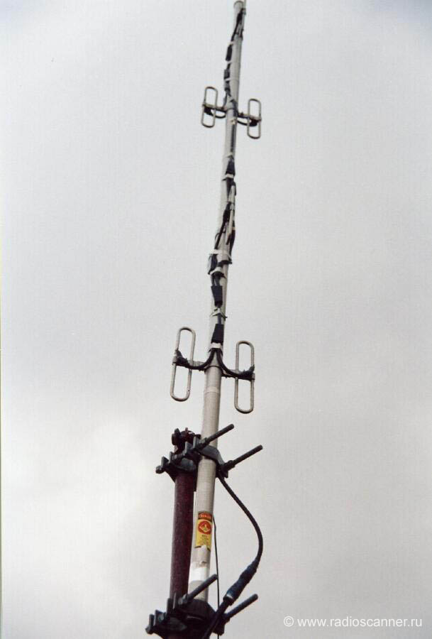

ДИПОЛЬНАЯ РЕШЁТКА 434 МГц
    В том стеке, что на фотке, как раз Л/Ц звено и стоит! Параметры так на вскидку и не помню... Такое звено не желательно ставить при мощностях свыше 15-20 Ватт.
    Трансформатор обычный классический с 25ти ом в 50 ом. Это может быть самодельная коаксиальная 1/4Л линия из трубок сопротивлением 35,3 ома, или два отрезка кабеля 75 ом включенных параллельно.
    Вам будет проще сделать с трансформатором, так как Л/Ц звено надо настраивать, да ещё с учётом того, что оно зальётся. Это гемор... У нас просто это отработано под наши материалы.
      Спасибо, буду пробовать. Скажите, а если собрать стек из 6 элементов и установить их попарно в 3 яруса, это скажется на характеристике антенны, возможна ли такая установка? Нажмите на изображение для увеличения.
        Конечно возможно.
        Только снизится усиление в основном направлении, но диаграмма станет более "круговой". Смотрите, что вам нужно, так и делайте...
        В 90% случаев идеально кругова ДН никому не нужна. Как правило существуют приоритетные направления.
          Этот вариант установки для меня как раз оптимальный по имеющемуся месту на мачте. А имеет ли значение как паруются и располагаются элементы (d1-d6 согласно схемы в первом посте) в этом варианте установки? И не меняется ли расстояние между парами?
            Вы делаете синфазное суммирование сигналов при коллинеарном расположении излучателей, вся принятая мощность сигнала поступает в приёмник.
            При попарно двустороннем расположении стека, синфазность суммирования сохраняется только для направлений ортогональных плоскости стека.
            Сигнал приходящий с одной из сторон в плоскости стека будет делиться в сумматоре - часть идёт в приёмник, часть идёт на переизлучение в противоположный элемент решётки.
            Т.о. Вы избавляетесь от явного провала в ДН, но усиление будет меньше, чем у одностороннего стека( в плоскости стека).
              Спасибо за разъяснение, такой вариант расположения единственно возможный для моей ситуации, в связи с нехваткой места на мачте. Мне хотелось бы узнать в каком порядке должны располагаться элементы на мачте, или их порядок расположения не играет роли? И не меняется ли расстояние между элементами по высоте(70см)?
                Сообщение от Serjio_Od Посмотреть сообщение
                Антенна состоит из двух групп по три элемента. В каждой группе можно элементы менять местами, они все одинаковые. А вот между группами перемешивать нельзя.
                Расстояние по высоте между элементами влияет на усиление, на КСВ и на уровень "боковых" лепестков ДН. По хорошему, под каждый конкретный случай надо просчитывать, или долбаться с замерами по месту. После просчётов, долбатни с замерами меньше...
