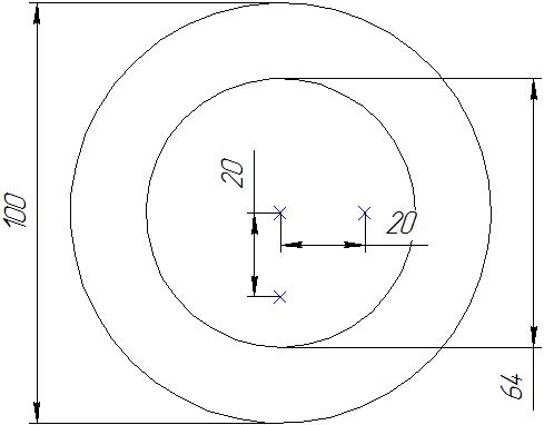

Ммм... Антенка афигенская! Кто пробовал повторять в двух поляризациях? Как с ними себя ведет обычное soho оборудование mimo2x2 ?

Далеко от истины.Повторил я это чудо-правда в оцинковке.Наилучший результат-провайдер незнаю откуда.Условия проверки одинаковые для всех антен-длинна кабеля и расстояние над землей\панель 15 визуально половина fa20-79%,патч на 50 ом с дополнительным сигментом-83%.Ето чудо антенна с расстоянием 2.5мм до рефлектора-90%.9мм-86%-вывод -плачевно
У большинства патчей усиление примерно одинаковое. Маленькая разница, которая существует, практически не различима... Всё будет зависить от точности изготовления...Сообщение от igorit Посмотреть сообщениеПовторил для интересса патч мимо который круглый-усиление примерно равно патчу 50 ом v3 .Вопросы технического характера в личку не задавайте! Всё-равно отправлю на форум!
А можете выложить размеры для mimo 2х2 2,3-2.4Ггц ? Понравился этот патч своими малыми размерами.Сообщение от igorit Посмотреть сообщениеМаленькое вложение
igorit, вы дали размеры под 75Ом. Вот полностью тема :

Интересует вот этот патч, его размеры, характеристики.Сообщение от igorit Посмотреть сообщениераспечатываеш 1:1
