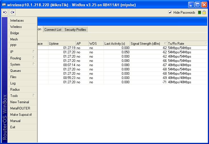

Сделал я подобие этой антенны только без отвода на горизонтальную поляризацию. Материал оцинковка, оптимальное расстояние между вибратором и рефлектором выходит или 3мм или 6мм. С самым верхним вибратором не срослось, как ни старался его задействовать - только ослабление сигнала.
Результат работы в паре с Амосом 1,2 ~ 1.5км: биквадрат, патч -74, это чудо -63.
