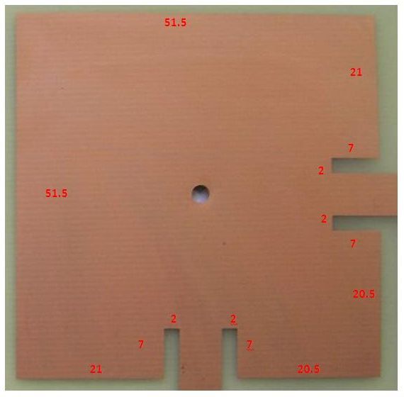

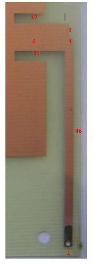

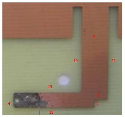

Недавно заменил несколько 2100 с биквадратами которые стояли в фокусе офсета на Nanostation loco 2 - сигнал вырос процентов на 12 - 15. Собственно никто не встречал чертежа такой панельки?

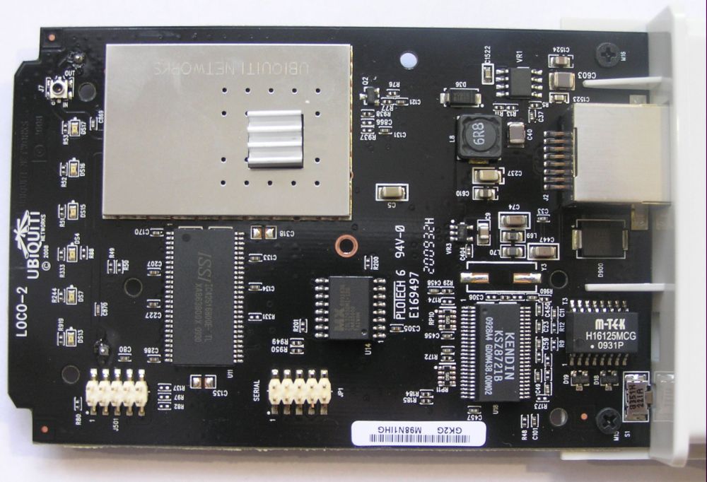

Aнтенна Nanostation loco 2

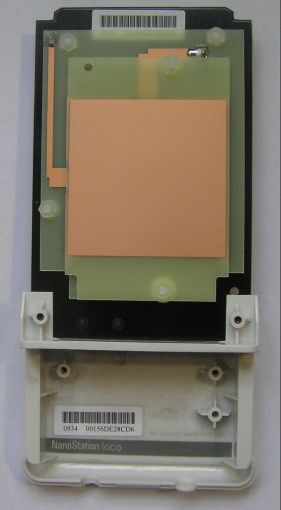

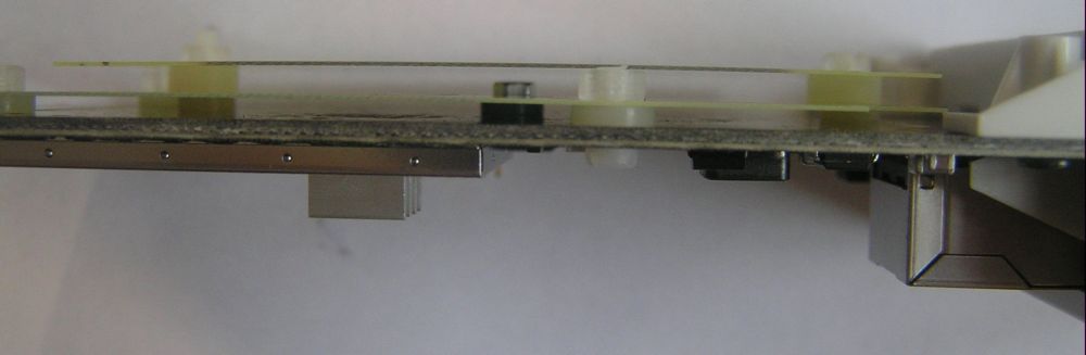

 Странно ,на фото верхние слой бутерброда кажется больше (прокладки толще) чем нижний от рефлектора (рефлектор это сама плата наноса)Сообщение от _q6_ Посмотреть сообщениеТолщина прокладок между элементами 2.5мм.Электрически? это надо по коммутаторам смотреть кто что включаетСообщение от _q6_ Посмотреть сообщениеТеперь вопрос:
 Как ее кастрировать, чтобы оставить только вертикальную поляризацию?QUO NON ASCENDAM
 Да мне собственно не в наносе резать нада. Уж больно понравилось как эта антеннка офсет 60 облучает. Хочу такую сделать, ну и понятно неохота тот немецкий крест рисовать на две поляризации потому как нужна только вертикальная.Обрезать боковую запитку, а выход трансивера засадить на смд резюк 50ом. А зачем тебе так?
 Вот что прочитал на одном из форумов :
 http://local.com.ua/forum/topic/1265.../page__st__120Предлагаю знакомиться дальше, вскрытие нано и лок с подкаладыванием куска текстолита (разодранного на две части) дало улучшение качества линка с 90 дб до 63 дб с уменьшением Output Power у клиента 10 бд.
 Правда уточнений не получил....
 Рефлектором является неоднородная плата устройства.Сообщение от uraso Посмотреть сообщениеВот что прочитал на одном из форумов :
